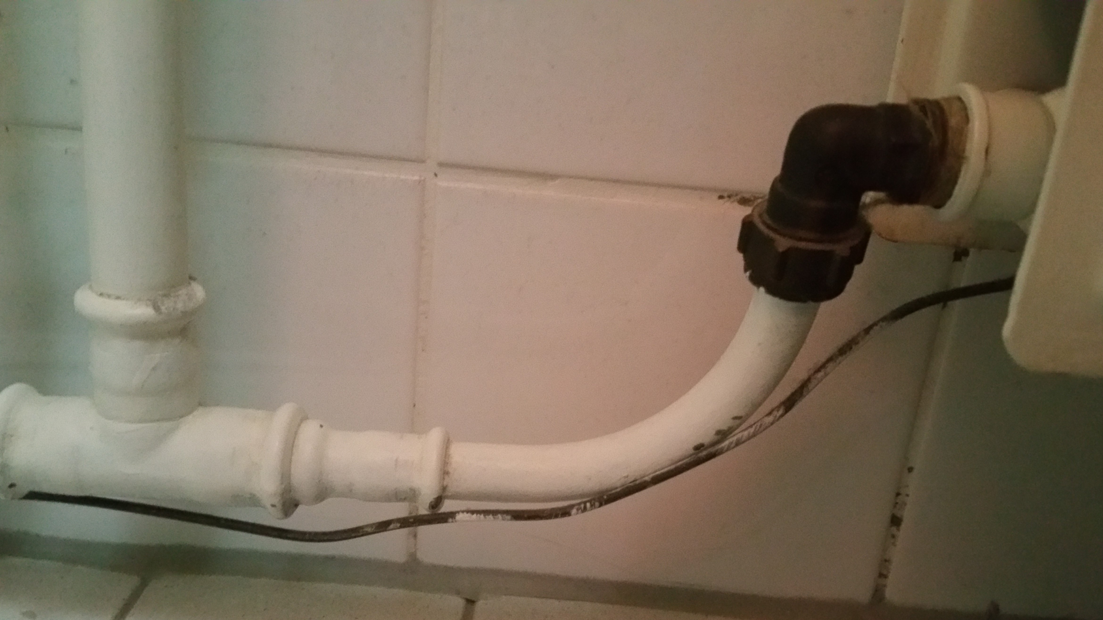

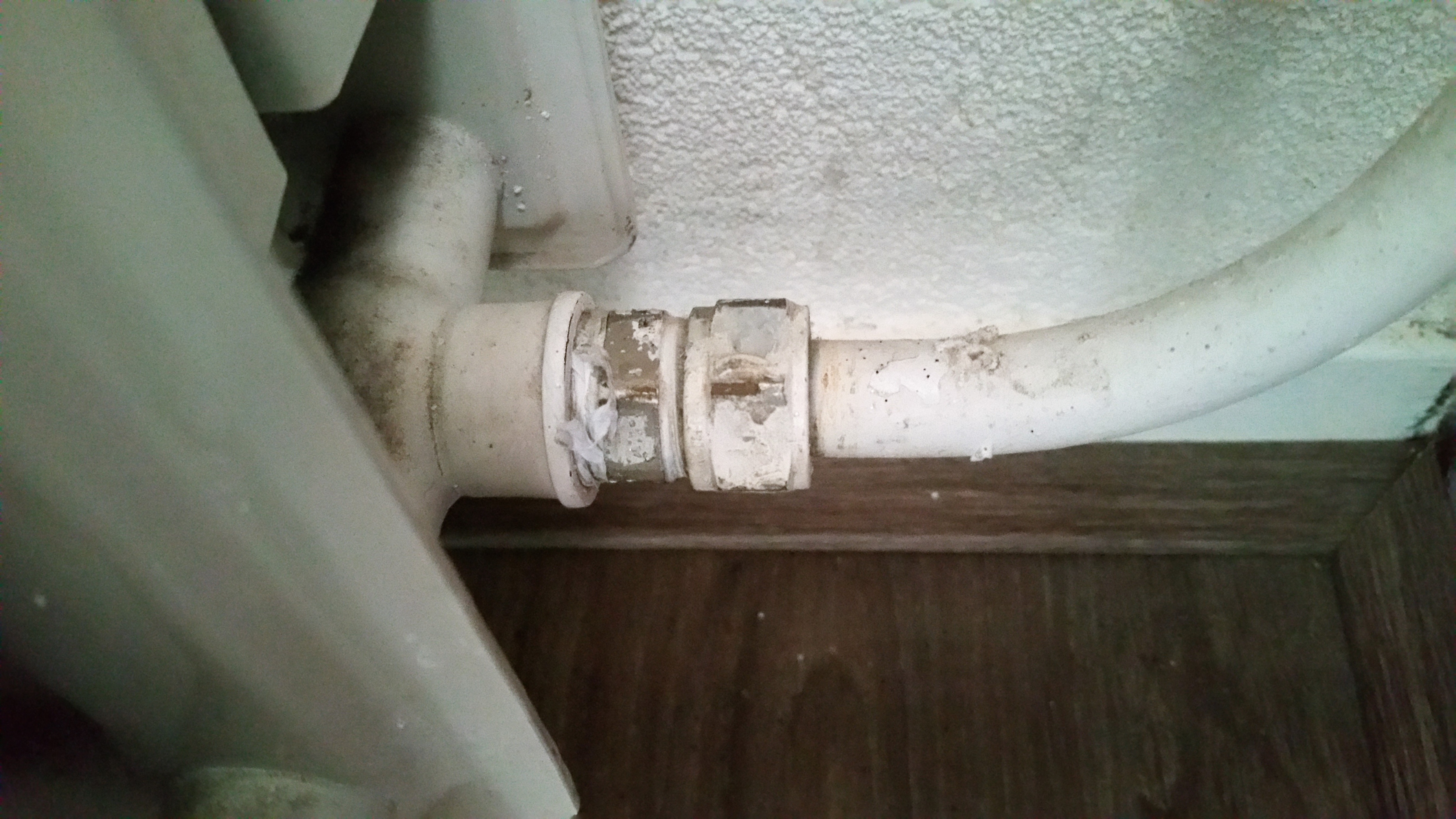

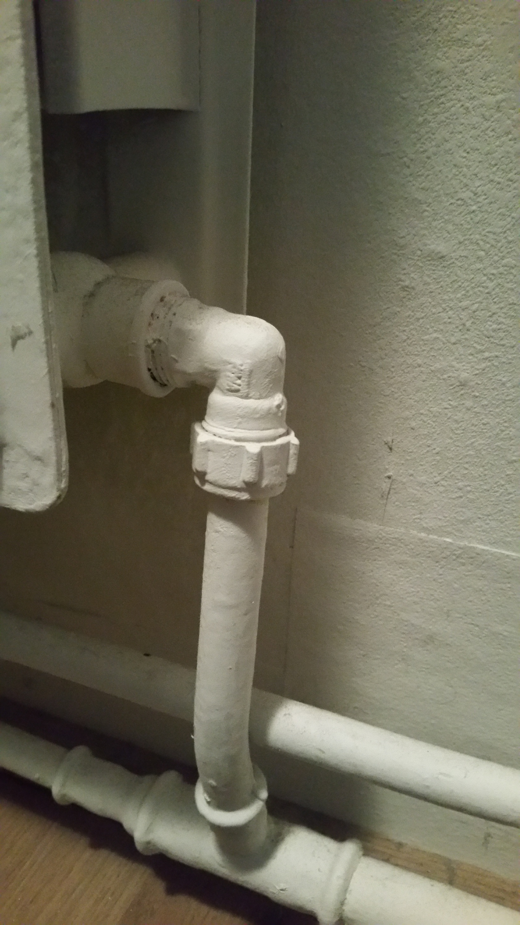

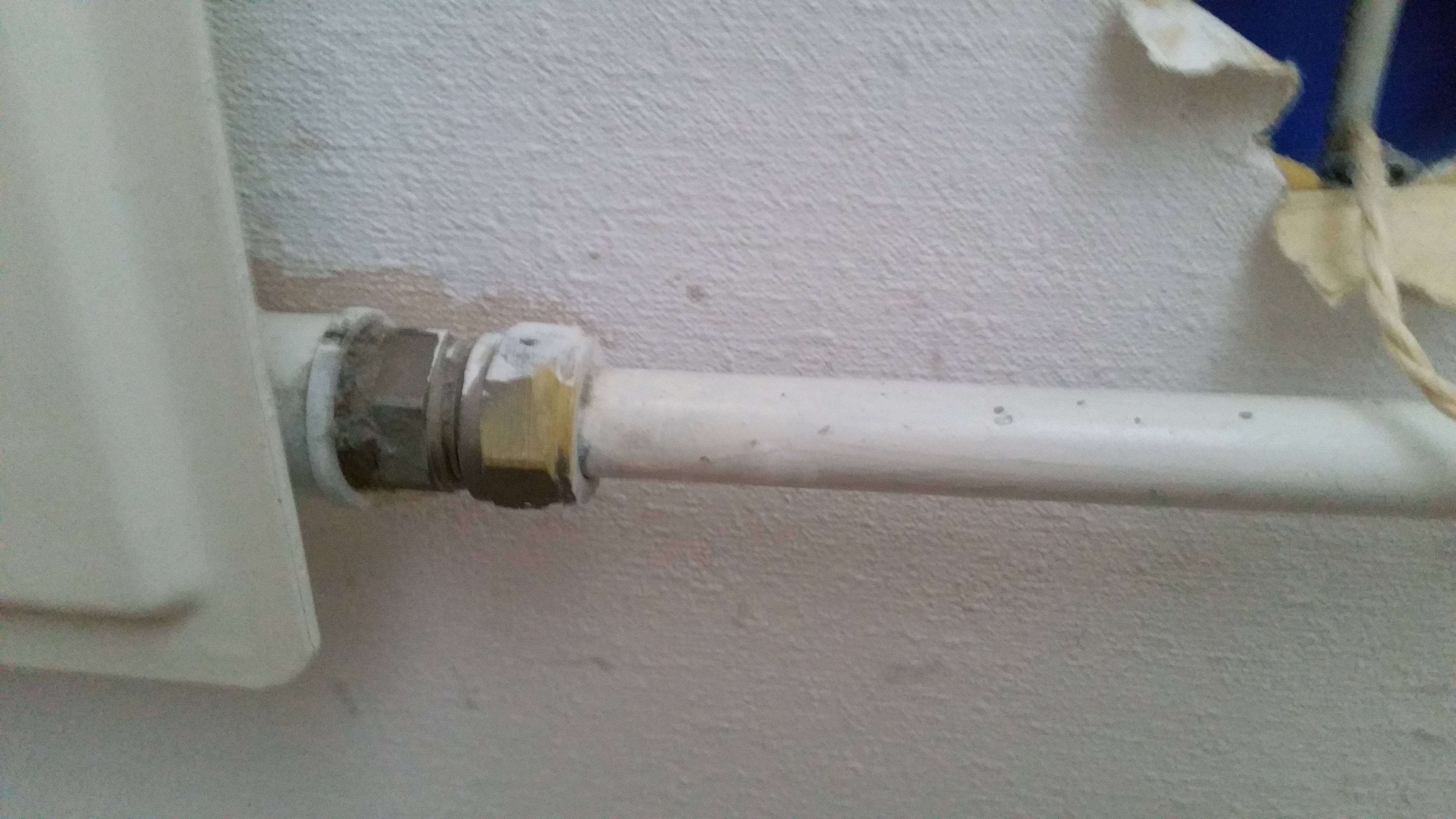

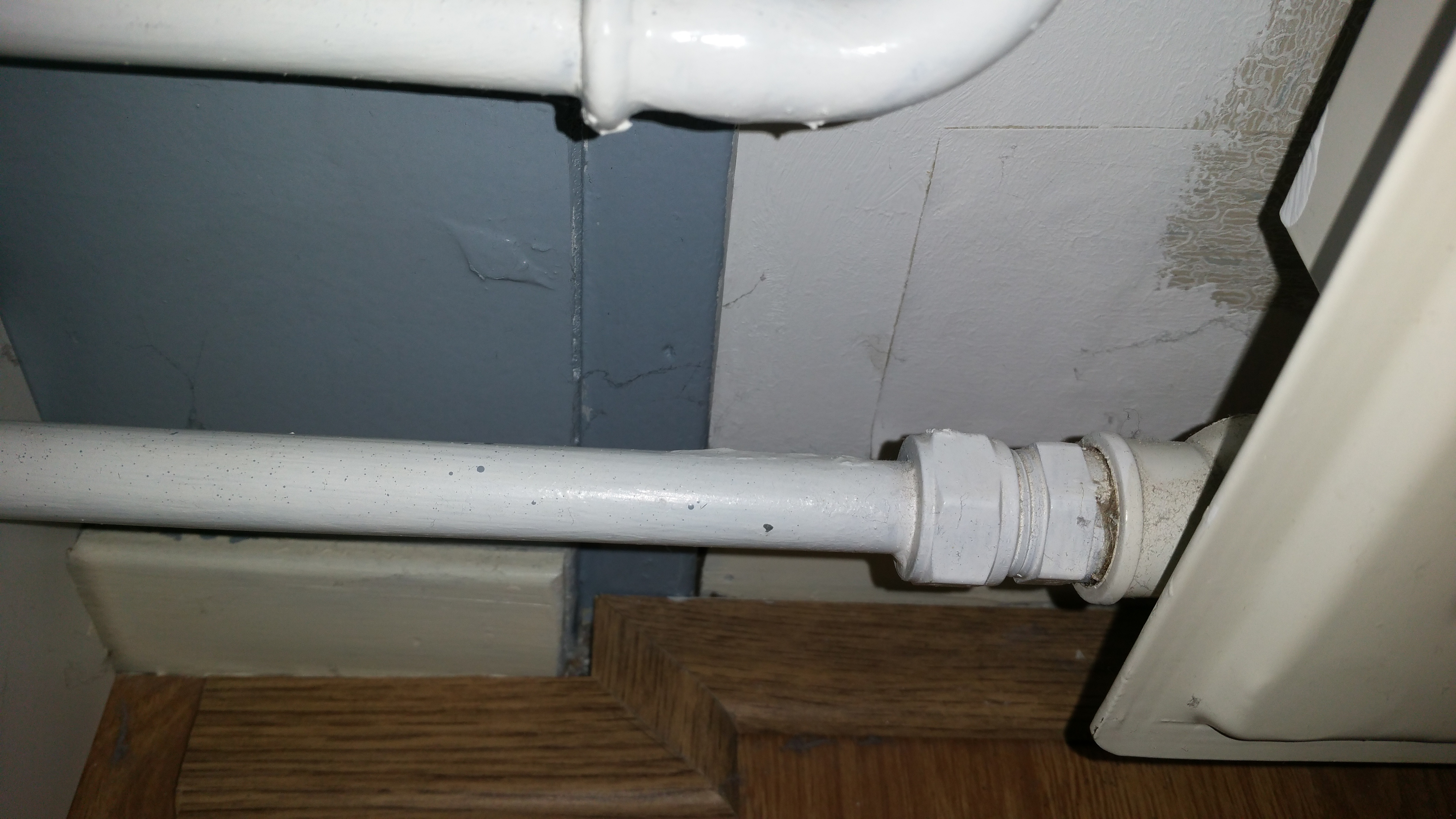

Hieronder foto's van alle radiatoren zoals de retour nu aangesloten zit.
Woonkamer
Woonkamer
Keuken
Afbeeldingslocatie: https://tweakers.net/ext/f/NPlS1JCy7MLwEeHGtgjlIfHr/medium.jpg
Hal
Woonkamer
Badkamer
Afbeeldingslocatie: https://tweakers.net/ext/f/Voz433fax3IsULoYTEagR8L3/medium.jpg
Kinderkamer
Afbeeldingslocatie: https://tweakers.net/ext/f/4Yh9NQHPZ0wcVbNzzdPRpqog/medium.jpg
Ouder Slaapkamer
Afbeeldingslocatie: https://tweakers.net/ext/f/LEM52d7RDDDfOeZjCDbqw74j/medium.jpg
Opslagkamer
Afbeeldingslocatie: https://tweakers.net/ext/f/tBmSLYrDRkiQkuWzvcbYOPA9/medium.jpg
Kan iemand mij vertellen of het mogelijk is om op deze installatie voetventielen te plaatsen zonder de boel te moeten verbouwen ?

1. is het mogelijk zonder teveel aan te moeten passen om voetventielen te gebruiken ?
2. In hoeverre zal ik er baat bij hebben om thermostatische kranen te plaatsen ?

Waarom wil je perse voetventielen plaatsen? Je hebt de boel nu toch al ingeregeld door het binnenwerk van de kraan te verstellen?
Als je dat niet zou hebben kun je de boel ook knijpen met de knoppen die er nu op zitten: gewoon verder dicht/open draaien. En als je bang bent dat de kids eraan zitten haal je gewoon de plastic knoppen eraf.
Met een dergelijk laag gasverbruik (585m3) duurt het lang voordat je de investering hebt terugverdiend. Je zit al gauw op minstens 50 euro aan materiaal per radiator als je een voetventiel EN thermostaatkraan wilt plaatsen. Nog afgezien van het werk (aftappen, leiding op maat maken, andere kraan ertussen e.d., vullen, hopen dat het lekdicht is, ontluchten).

De reden dat ik nu naar voetventielen aan het kijken ben is dat ik in het gas bespaar topic had gelezen dat je inderdaad kunt knijpen via de radiatorknop, maar dat het beter/makkelijker zou gaan via een voetventiel, maar als ik jullie reacties zo lees is ht eigenlijk een hoop kosten voor eigenlijk niks :)
Het ging mij overigens er niet zozeer om dat er aan de knop gezeten worst, maar mocht het wat kouder zijn op haar kamer dan wil je toch even de radiator openzetten.
Nu raakt het systeem weer in onbalans en dat wil je niet.
Nu begreep ik dat de knoppen van bijvoorbeeld danfloss dit automatisch regelen, maar heb ik daar iets aan in mijn situatie door 1 radiator aan te passen ?
