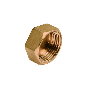

Deze: https://www.gamma.nl/asso...id%3Db_product_b021589482
Afbeeldingslocatie: https://static.gamma.nl/dam/218898/123
Check alleen even of het 1/2 of 3/4 inch moet zijn.
Dit is de 1/2": https://www.gamma.nl/asso...id%3Db_product_b021589479
[ Voor 24% gewijzigd door Reptile209 op 25-12-2017 21:45 ]
Zo scherp als een voetbal!
  • breew
  • Laatst online: 21:57
Ik neem aan (op basis van deze specs(Maat draadaansl. S-koppelingen (inch) 1/2" in); 1/2" ?
Dan ga ik voor twee van deze. Die zijn op voorraad bij 'mijn' gamma.
  • Reptile209
  • Laatst online: 18:42
Reptile209
- gers -
Anders haal je ze alletwee (kost 2x4 euro ofzo) en breng je de verkeerde weer terug ;)
