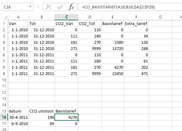

Ik heb een (slordige, even geen zin in netjes afwerken :+ ) functie geschreven, die, op basis van een datum en co2_uitstoot, het bijbehorende basistarief zoekt in een referentietabel... Kan je daar iets mee?
co2_1
De code:

Option Explicit
Public Function CO_BASISTARIEF(rngDatum As Range, rngCO_klasse As Range, rngCO_tabel As Range) As Long
Dim datDatum As Long
Dim van As Long
Dim tot As Long
Dim co_van As Long
Dim co_tot As Long
Dim CO_waarde As Long
Dim rij As Range
Dim lonRij As Long
datDatum = rngDatum.Value
CO_waarde = rngCO_klasse.Value
CO_BASISTARIEF = 999999999
For Each rij In rngCO_tabel.Rows
  lonRij = rij.row
  van = Cells(lonRij, 1).Value
  tot = Cells(lonRij, 2).Value
  co_van = Cells(lonRij, 3).Value
  co_tot = Cells(lonRij, 4).Value
  If van <= datDatum And tot >= datDatum And co_van <= CO_waarde And co_tot >= CO_waarde Then
    CO_BASISTARIEF = Cells(lonRij, 5).Value
  End If
Next rij
End Function
Bedankt allemaal voor de hulp! Ik ga beide opties dit weekend eens uitwerken.

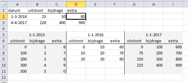

ik bedoelde eigenlijk meer zoiets:
Afbeeldingslocatie: https://tweakers.net/ext/f/jDKOgq0nUWiYFfbQmENmonXL/full.png
Je neemt alleen de grenswaarden op in rij en kolomkop. Om de jaarvergelijking over meerdere kolommen goed te laten werken voeg je cellen in de kolomkoppen per jaar samen. Omdat idd de co2 klassen steeds wijzigen moet je die ook in de tabel opnemen. Dan wordt de formule ook anders. Bijvoorbeeld in dit voorbeeld in cel C2
=VERT.ZOEKEN($B2;VERSCHUIVING($A$7:$C$11;0;VERGELIJKEN($A2;$A$5:$I$5)-1);2)
Door een vergelijking op datum verschuif je het zoekbereik, vert.zoeken doet de rest.
