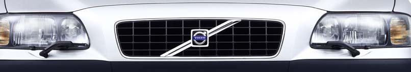

Het probleem is niet nieuw. De oplossing ook niet.
Al heb ik dit nog niet echt bij modellen van deze eeuw gezien:
Afbeeldingslocatie: https://www.estateservices.nl/media/catalog/category/volvo-onderdelen-elecktra-ruitenwisser-koplampwisserbladen.jpg

Dat had ik begrepen, ben ik blij dat Volvo dat er toch standaard bij heeft zitten. Ongemerkt vangen je lampen veel vuil en dan is het wel fijn om af en toe tijdens het rijden de lichtopbrengst te vergroten.

Oplossing van Volvo is natuurlijk geniaal. Die hakken vaker met dit bijltje.

  • FastFred
  • Laatst online: 21:03
RocketKoen schreef op vrijdag 8 december 2017 @ 21:28:
Ruitenwissertjes op koplampen is ook vooral iets wat je veel ziet in de Scandinavische landen. Net zoals je daar geregeld een standkachel of blockheating op auto's ziet.
Een oudere Volvo die je hier in Nederland ziet rijden met ruitenwissertjes op de koplampen is vaak ook import uit Zweden en dergelijke. Vaak staan dat soort dingen niet eens op de optielijst bij de Nederlandse dealers.
