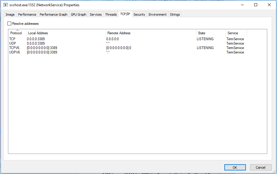

Je kunt idd binnen die tool het proces (een svchost.exe) terugvinden via de kolom PID.
Als je dan op dat proces dubbelklikt krijg je een venster met een hele hoop info over het proces.
Venster heeft ook een tabje TCP/IP. Daarop zie je alle actieve netwerkconnecties van en naar dat proces, met tevens de poorten waar het proces op luistert.
In mijn geval luistert hij op de default poort3389:
Afbeeldingslocatie: https://tweakers.net/ext/f/hzV997moRcvvSTOEw3T1e9Em/medium.png
(Onder de kolom Local Address)

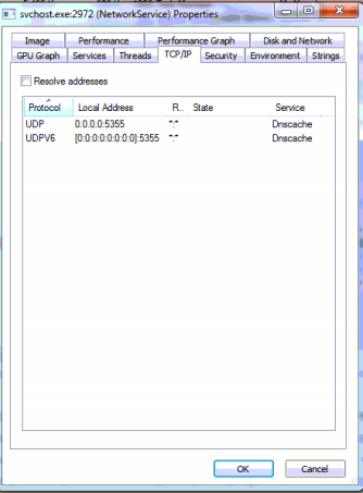

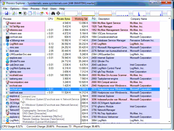

Ja daar gaat het mis volgens mij:
Geen idee waar hij 5355 vandaan haalt, en ik mis TCP poorten.

En het is toch echt de juiste:
Afbeeldingslocatie: https://tweakers.net/ext/f/YmNoe4PARVb7zZ7gnXdYmOfL/thumb.png

Die 5355 is een andere service (DNS client)
Maar inderdaad, TermService luistert helemaal niet op wat voor poort dan ook...
