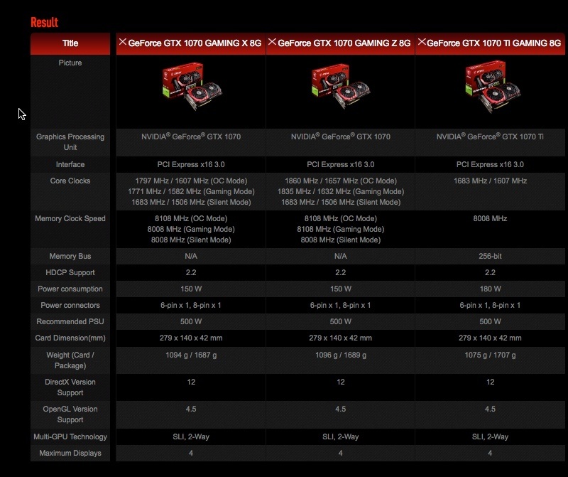

Wat ik wel apart vindt is dat de MSI GeForce GTX 1070 GAMING X 8G op de site van MSI betere prestaties lijkt te hebben dan de Ti (met name bij de core clocks) maar wel wat goedkoper is... 🤔
Afbeeldingslocatie: https://tweakers.net/ext/f/7dTFILOo0PmeGJNfQqsD84Qm/thumb.jpg
Je hebt dus de MSi Gaming Z, de X en de Ti. Waarvan de Ti de nieuwste en de beste van de drie is als ik de test goed begrijp.

  • untflanked
  • Laatst online: 28-10 20:24
solid67 schreef op zaterdag 25 november 2017 @ 11:38:
https://gathering.tweaker...update_message/53371713/0
Vergelijk ze eens op Tweakers. De Ti heeft meer rekenkernen, wat uiteindelijk een enorm deel van de performance bepaald. De standaard 1070's zijn overclocked, de Ti niet.
Ryzen 7700 | RX 6800 XT | 2x16GB DDR5 | Cooler Master NR200P
  • solid67
  • Laatst online: 21-08 10:32
Ah, dan snap ik het. Het wordt de Ti ! 👍🏼

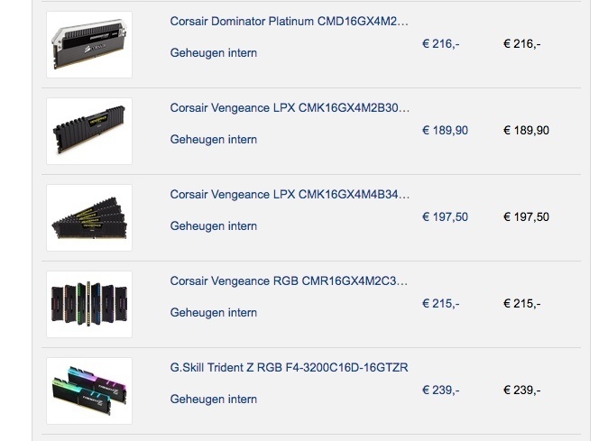

Met het geheugen heeft MSI een lange lijst staan op haar site. Maar welk geheugen past het beste bij het MSI pro carbon moederboard? Ik raak een beetje horendol van alle specificaties...
Hoe doen jullie dat, geheugen uitkiezen? Kijk je op de lijst en selecteer je puur op prijs of kloksnelheid of laat je nog andere factoren meespelen?
Hieronder wat keuzes. Prijsverschil is klein. wat zijn dan de voor en nadelen?
Afbeeldingslocatie: https://tweakers.net/ext/f/1ZdpI65Ou060YAdMMNB8rM1L/thumb.jpg
En dan nog een vraag:
Ik neem aan dat er geen koelpasta bij de koeler zit. Klopt dat? Welke is aan te raden?
Nog andere dingen waar we aan moeten denken om mee te bestellen?
Groet
Rob

Als je een Intel platform gebruikt dan boeit memory compatibility eigenlijk niet. Het werkt allemaal gewoon. De memory controller is inmiddels zo volwassen dat je eigenlijk gewoon op prijs oplopend kunt drukken.

@youridv1 Maakt het zo weinig uit? Ik dacht juist dat geheugen als het niet lekker past voor behoorlijk wat problemen kan zorgen.
Ik moet wat kiezen uit het volgende lijstje maar heb echt nog geen idee:
categorie: Geheugen intern
Een tientje meer betalen voor ....15R ipv ...15? of beter voor de 3200 Mhz gaan ipv de 3000 Mhz? :?
Dit is de laatste knoop om door te hakken. De rest is onderweg!

Vanaf 3000 MHz merk je weinig. Of je rood wil of niet moet je zelf weten. Ik vind her persoonlijk vrij apart dat je een rode videokaart en rood ram uitkiest en dan aan komt zetten met een kast met blauwe led fans...
Problemen door verkeerd RAM heeft AMD Ryzen nogal last van. Intel nietecht tot niet.

Ik zit niet zozeer te kijken naar geheugen met LED (staat wel leuk overigens). Het zat er alleen bij na de selectie van het geheugen op prijs etc. Ik denk dat in de toekomst er een RGB led strip in gaat komen. Maar eerst de basis...
Ok goed te horen dat Intel niet zo gevoelig is. Ik verbaasde me alleen over het lijstje van MSI waar vrij reguliere geheugen (zoals de Corsair Vengeance LPX CMK16GX4M2B3000C15) niet in het lijstje staat van compatibel geheugen.. :? Daardoor werd ik wat voorzichtig.

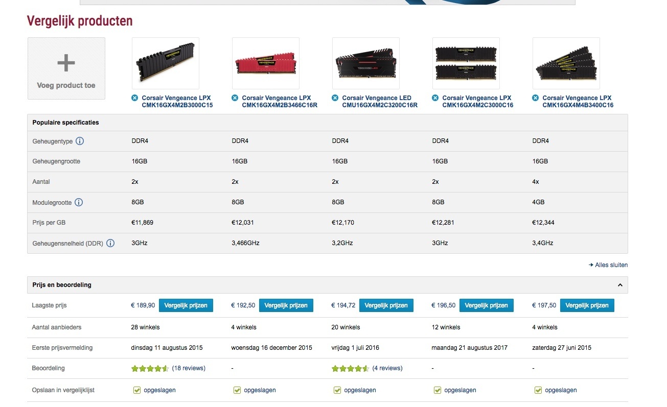

Ik denk dat het compleet is. Ik heb in de lijst van MSI gezocht naar geheugen rond de 3000 mhz en die
gezocht op tweakers pricewatch.
Afbeeldingslocatie: https://tweakers.net/ext/f/xEkwqesHHUDo6sVxARDkNiP8/full.jpg
  • de corsair van 189,90 is niet verkrijgbaar binnenkort
  • de middelste corsair set is er eentje van 4 stuks (dat wil ik niet)
  • de G.Skill vind ik te duur.
  • Blijven over de dominator platinum en de RGB set.

Dan wordt dit het uiteindelijke lijstje:
#ProductPrijsSubtotaal
1Intel Core i5-8600K Boxed€ 278,-€ 278,-
1MSI Z370 Gaming Pro Carbon AC€ 195,95€ 195,95
1MSI GeForce GTX 1070 Ti Gaming 8G€ 479,-€ 479,-
1Sharkoon TG5 Glass Blue€ 71,-€ 71,-
1Cooler Master Hyper 412S€ 34,15€ 34,15
1Corsair Vengeance RGB CMR16GX4M2C3000C15€ 215,-€ 215,-
1Seasonic Focus Plus 650 Gold€ 88,95€ 88,95
1Samsung 850 EVO M.2 250GB€ 100,78€ 100,78
1Startech.com ESD Anti Static Wrist Strap Band with Grounding Wire€ 8,91€ 8,91
Bekijk collectie
Importeer producten
Totaal€ 1.471,74
Het is dus helaas niet bij de € 1250,- gebleven.... 8)7
Ik heb de lijst nog even door www.pcpartpicker.com gehaald. Ik weet niet hoe goed ze zijn maar het is fijn als je weinig weet om even een soort van check op compatibiliteit te hebben.
Nu nog gaan bouwen... Ik hoop dat het allemaal soepel past en vooral soepel gaat werken. d:)b
Ik ben benieuwd!

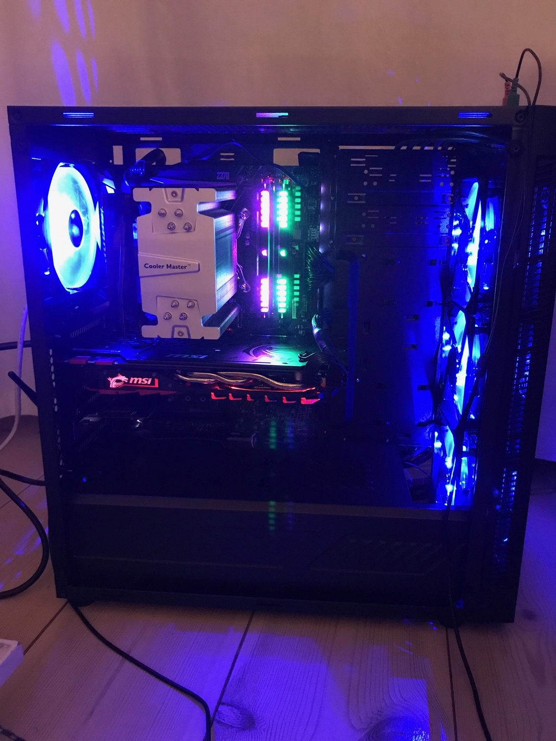

Zo allen,
Bedankt voor jullie hulp. De build is goed gelukt. 2,5 uur bezig geweest. Het was wel even wennen maar het draait allemaal! d:)b Uiteindelijk net onder de € 1500,- geëindigd. De titel van dit draadje was dus zeer toepasselijk. :)
Het lastigste was om windows erop te zetten en de drivers etc. eerlijk gezegd hou ik mij het liefst verre van windows... Maar goed, met een mac kan je niet gamen. Ik zat eerst met een 32 bits versie van windows 10 te klooien. Dat werkt dus echt niet. Daarna wederom de software installeren en dan de 64 bits versie. Toen draaide alles prima.
Mooi spul en lekker snel. Overklokken is (nu nog) niet nodig dat komt later verder wel. Mijn zoon is erg blij met de Corsair RGB geheugen strips. Dat geeft echt leuk een leuke bijdrage aan de lichtshow. Het moederboard en de videokaart hebben ook wel wat LED's en in te stellen effecten maar dat valt minder op dan het geheugen.
We kwamen er later pas achter dat de kast geen ruimte biedt voor een DVD speler 8)7 . Toen maar even tijdelijk een aangesloten en buiten de kast gelegd. Verder toch niet echt nodig. Verder was de kast prima qua monteren. Zat ruimte.
De Cooler master 412S was even wennen om te monteren. Zo'n groot ding heb ik nog nooit gemonteerd. Ik ben die kleine dingen van vroeger gewend. Later zag ik dat een andere koeler beter uit de oude test (2014) kwam. Als ik het nog een keer zou moeten doen zou ik de Scythe Mugen 5 kiezen (wel iets duurder maar makkelijker te monteren).
Kortom een goede ervaring!
