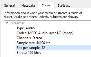

Als ik de stream van Joy open in VLC, krijg ik als codec-metadata het volgende mee:
Afbeeldingslocatie: https://tweakers.net/ext/f/jHhxruQZT78NLHYdgou9xycN/full.jpg
En dat is dus digitaal; daar wil je (waarschijnlijk) geen opname van maken want het is grofweg 30% minder goede kwaliteit dan een standaard audio-CD die voor 5 Euro gedrukt/verkocht wordt?

Zoals @MAX3400 al aangaf, de stream van JoyRadio is op 192kbit/s, duidelijk mp3 formaat dus.

Dank voor je reactie.
Opnemen wil ik sowieso niet.
Gaat mij meer om de beste mogelijkheid te benutten. Ik luister radio via HiFi, dus vandaar de vraag. Ik zal het inderdaad gewoon eens vergelijken, en mijn oren laten beslissen :)
Ik had gehoopt dat ik op 1 of andere manier zou kunnen achterhalen hoe het via DVB-C binnenkomt.
Edit: net vergelijking gemaakt met goede headphone. Joe FM via Dvb-C (telenet) klinkt beter dan de 128kbit MP3 stream. Vooral in het laag goed hoorbaar. Had eerlijk gezegd andersom verwacht...
