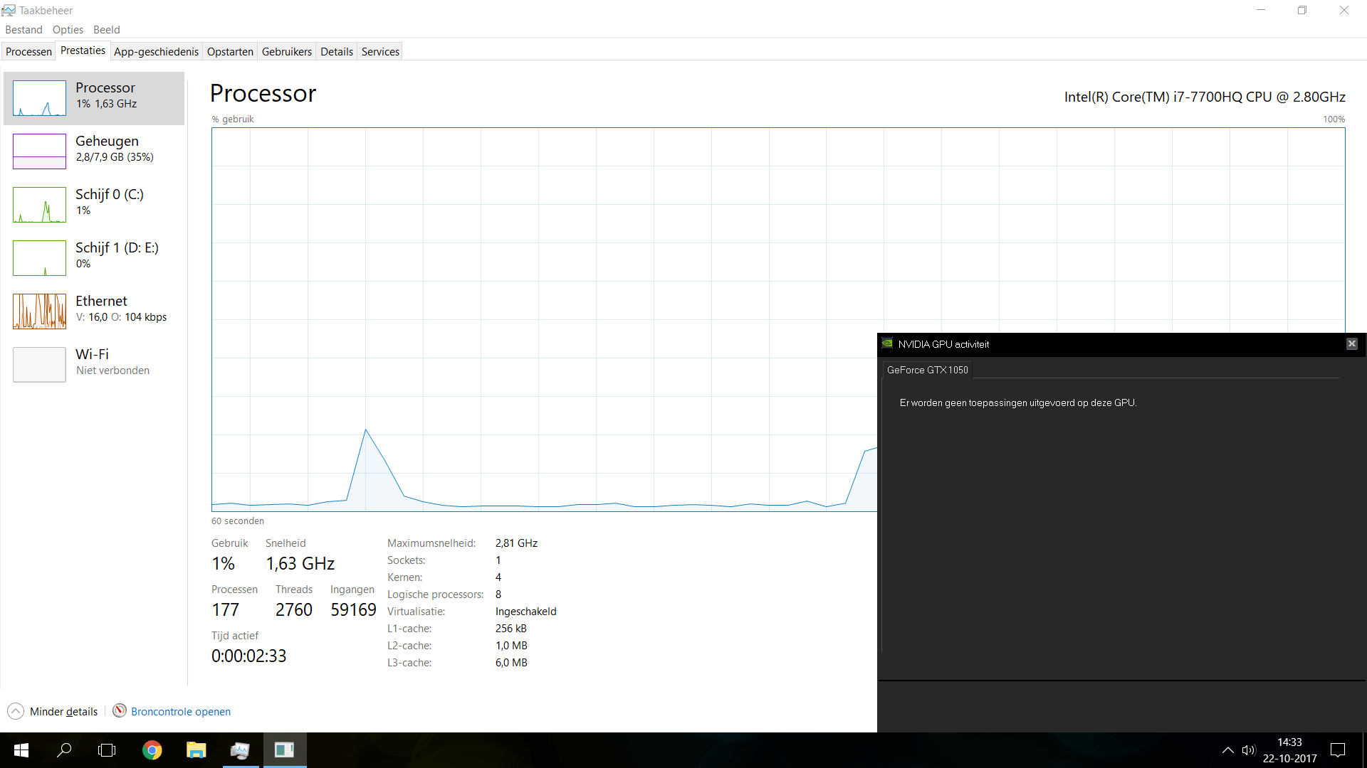

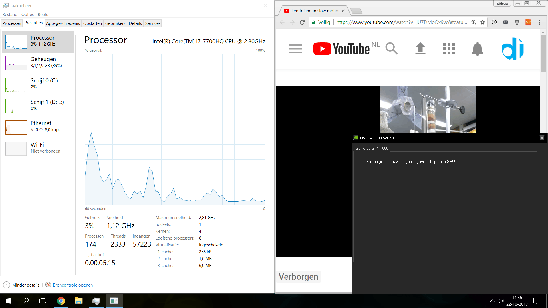

Ik heb het eens nagekeken:
Idle (temperatuur lag rond de 72 graden op alle cores)
Idle
Tijdens het kijken van een 720p video (na 2 minuten kijken lag de temperatuur rond de 85 graden op alle cores)
Afbeeldingslocatie: https://tweakers.net/ext/f/Okxx1bpgpf5gTsuF1gSyT5ku/thumb.png
De laptop heb ik nu ongeveer een week, dus ik val zelfs nog binnen de 14 dagen niet goed, geld terug garantie.

  • djmuggs
djmuggs
I have great jeans
Waarschijnlijk iemand de koelpasta tussen cpu en koeler vergeten, ik zou zeggen retour.
Gewoon zelfde terug vragen, als die dan dit ook weer heeft, even verder kijken naar een andere laptop.
ICE ICE Baby
