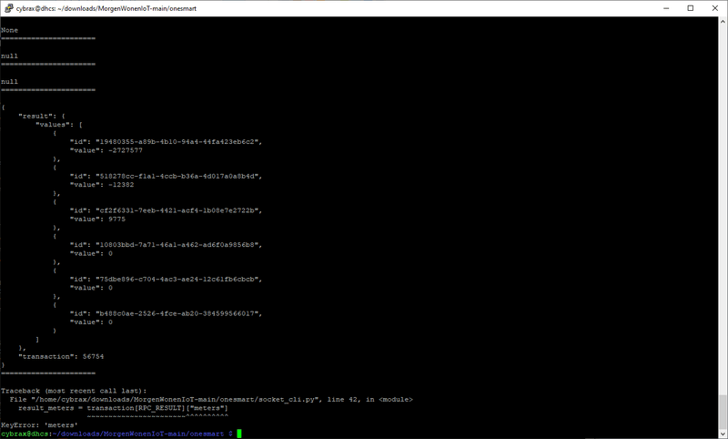

Dat is apart.
Kan je daar misschien een foto van posten? En van wanneer dateert de woning?
Dit heb ik boven in mn kast hangen. Ik woon er nu 8 jaar. Het lijkt een eigen brouwsel van Morgen Wonen. One Smart Control hebben ze waarschijnlijk later ingebouwd.
Afbeeldingslocatie: https://tweakers.net/i/99lyGPi5frYPlsjgE7ykfQDmpbM=/x800/filters:strip_icc():strip_exif()/f/image/UUYOLdPfzRISjjVK2fcD8FaU.jpg?f=fotoalbum_large
Afbeeldingslocatie: https://tweakers.net/i/qLo8N5oY5c4kzSYvdVMf77Akebk=/800x/filters:strip_icc():strip_exif()/f/image/JbBUWtgUrKWeJYCgXSeZdHAW.jpg?f=fotoalbum_large
Afbeeldingslocatie: https://tweakers.net/i/j1Cof01uWN0zsXHi_jClH6e2gBM=/800x/filters:strip_icc():strip_exif()/f/image/vtamQcxMBcgu2R4VwZdb3oVU.jpg?f=fotoalbum_large

Zover was ik zelf ook al gekomen, deze PDF heb ik ook gevonden dat leide mij tot de netwerkpoort deze aangesloten en na googlen deze topic gevonden.
Ik heb verbinding, hij knippert groen dit berekent online maar probleem met de dbus (er is verder niks aangesloten oneconnect en onenergy lijken alleen maar te meten op dit moment).
Het punt is dus dat ik die gekleurde terminals ook heb gezien maar daar geen info over staat in die PDF.
Met het python script van pimdoos kan ik contact maken en de phase uitlezen (meer zit er niet op)
Het probleem op het moment is dat ik over de One Energy helemaal niks kan vinden, ik heb ook gemaild met de onesmart mensen en die reageren met ga maar hiernaartoe https://onesmartcontrol.com/app/ en verder helemaal niks.

Ik heb inmiddels geen OneSmart meer (verhuisd), maar voor zover ik weet gaat de communicatie tussen de BO-S en de BO-E volledig via PowerLine (dus door de elektrabekabeling). Ik zou nu niet beginnen aan het OneSmart ecosysteem, ze zijn recent gestopt met dit systeem na een overname en alle aandacht lijkt nu te gaan naar digitalStrom (door wie ze zijn overgenomen).
  • Cybrax
  • Registratie: December 2025
  • Laatst online: 25-12-2025
PimDoos schreef op dinsdag 16 december 2025 @ 19:43:
Aha bedankt, zou dit dan de energy one zijn?
Afbeeldingslocatie: https://tweakers.net/i/NLjkqZ0jIz-l5TAjRLpXDXY6kDA=/800x/filters:strip_exif()/f/image/hW8v3LSeNkvmnOuHhtIHCeBV.png?f=fotoalbum_large
Als smart systeem laat ik het dan maar voor wat het is, ik wil toch met STM32 aan de gang en zelf iets maken. Maar de energiemeet functie wil ik dan toch wel gebruiken
Afbeeldingslocatie: https://tweakers.net/i/Sl-NrfNqzjiPywEvH3LlSZcrOoM=/800x/filters:strip_exif()/f/image/YhB6frgLaRNg0wkzlGTZ2UO2.png?f=fotoalbum_large
Fase 3 is de hoodaansluiting ja 9775 dus dat klopt
Als dit hem is meet hij in ieder geval niets, de energy one knippert ook amber en dat deed de connect one ook voordat ik er een netwerk kabel in plugde en die is nu groen tsja gezien er op die energy one helemaal niks staat en het lastig is te zien waar het allemaal heengaat zonder de boel uit elkaar te halen.
Bedankt in ieder geval voor de info, Dan rommel ik wel een beetje aan en anders maar geen info van de zonne installatie.
p.s. Weet je toevallig ook de login van de SSH server die erop zit want er zit wel een linux pc in leuk om mee te tinkeren.
