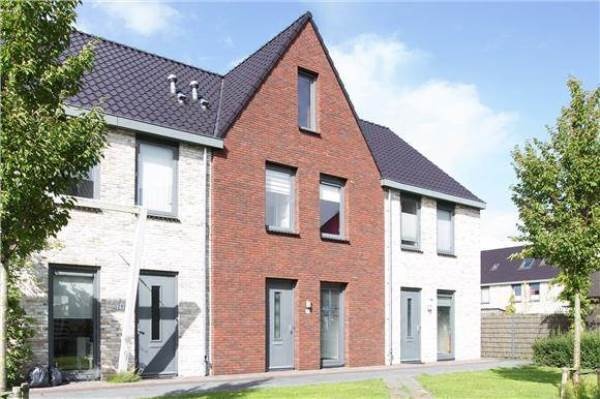

Ik heb in het verleden al eens gekeken naar de mogelijkheid voor zonnepanelen op onze woning, echter zitten we nogal met een lastig dak hiervoor, zie onderstaande foto:
Dak
De hoek van woning is redelijk ideaal te noemen: ZZO, echter is een groot deel van het dak de punt, die verre van ideaal staat. Ik kan zo nergens online een manier vinden om een dak van dit type te simuleren.
Heel veel panelen ga ik niet kunnen plaatsen vermoed ik :(
Aangezien er in dit forum nogal de nodige ervaringsdeskundigen zitten, stel ik de vraag maar eens hier.
Het wordt geen korte termijn plan, maar dan weet ik in ieder geval of ik het idee moet laten vallen of niet...

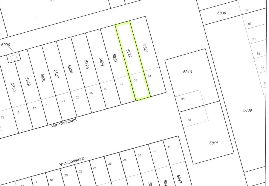

De kadaster tekening geeft mij de hoek wel redelijk aan:
Ligging perceel

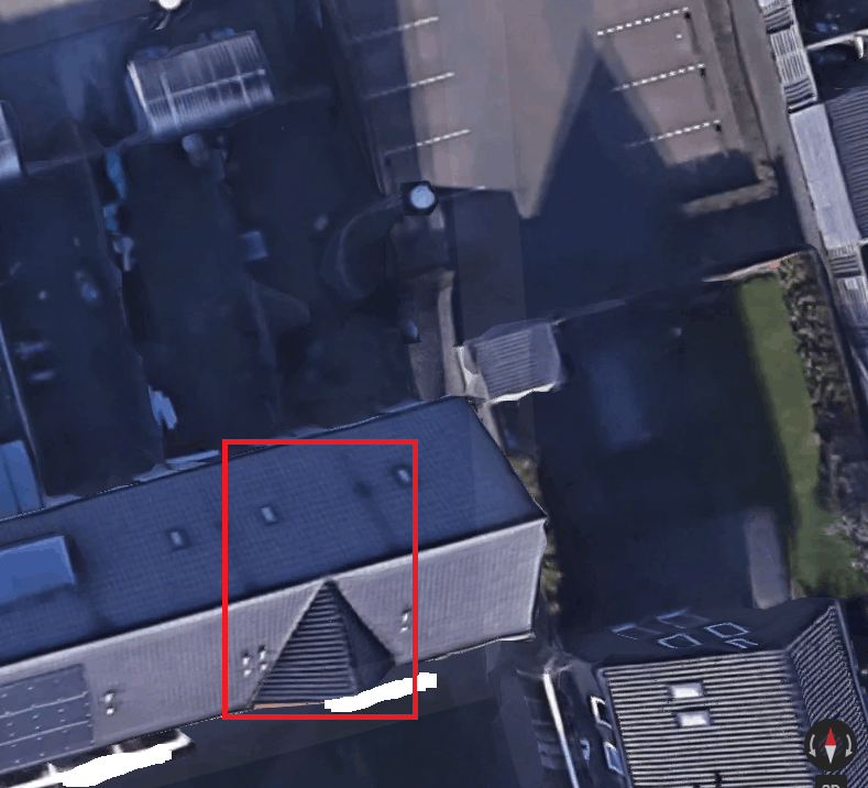

Even een heel oude koe uit de sloot halen, maar inmiddels heeft Google ook een redelijk up to date satelliet afbeelding:
Oriëntatie Huis
Aangezien de prijzen van panelen toch wel aardig gedaald lijken te zijn wordt het toch steeds aantrekkelijker om eens te overwegen om wat panelen neer te leggen, alleen is zoals al eerder gemeld het dak niet ideaal voor zonnepanelen.
Het jaarverbruik is momenteel ~4200kwh, aangezien wij geen gasaansluiting hebben, en alles dus electrisch doen.
Uit de vorige reaties bleek al wel dat het altijd wel rendabel is om panelen op het dak te leggen, de vraag is nu dan meer, hoe?
