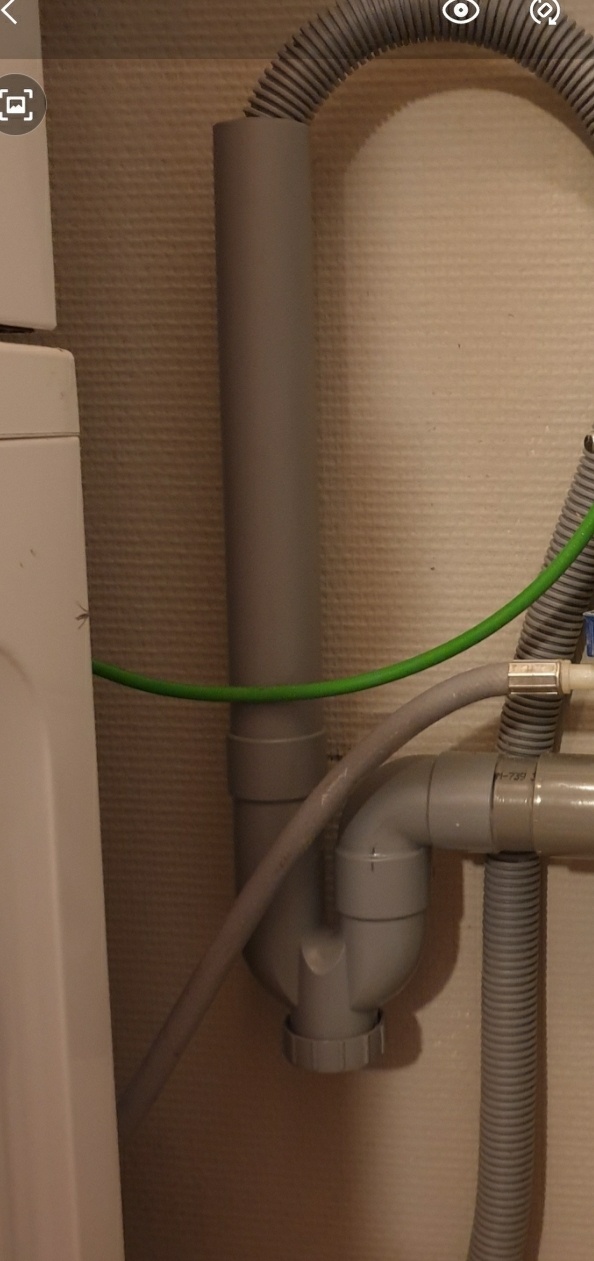

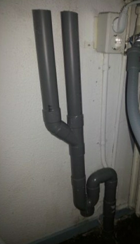

We gaan hetzelfde doen. In onze super kleine keuken is geen plaats voor een vaatwasser.
Alleen had ik nog een vraag voor de hoogte van de sifon. We hebben net een sifon geplaatst en de hoogte van de afvoer van de wasmachine is ter hoogte van de groene kabel. Als we de buis net boven de sifon aftakken (met een Y zoals in de tweede foto), is de hoogte dan ok als de vaatwasser erboven komt? Nu staat de droger erboven maar deze zou ergens anders komen.
Bedankt
Afbeeldingslocatie: https://tweakers.net/i/_Y13hurRkEeYP9tBJeL-vQitl_Y=/full-fit-in/4920x3264/filters:max_bytes(3145728):no_upscale():strip_icc():fill(white):strip_exif()/f/image/DmiDz03wydtUu4JRJYW0Qfvn.jpg?f=user_large
Afbeeldingslocatie: https://tweakers.net/i/4rgZ2QL5HzkH-Tl9fisjLrpeHGc=/full-fit-in/4920x3264/filters:max_bytes(3145728):no_upscale():strip_icc():fill(white):strip_exif()/f/image/PPm2YBABAszEqJWWDWWh9Qel.jpg?f=user_large

Sorry eerste en tweede foto zijn omgewisseld. De Y-splitsing is niet van onze huidige situatie.

Inmiddels ben ik verhuisd naar een woning met een inbouw vaatwasser in de keuken. Ik kan dus geen nieuwe foto's voor je maken, maar ik heb nog wel een oude foto van de buizen gevonden.Afbeeldingslocatie: https://tweakers.net/i/voXjSJnujZ1GAn3DOnyGi6LkAEk=/800x/filters:strip_icc():strip_exif()/f/image/rhxnsEVBwplRHyrQuzZ4ir1B.jpg?f=fotoalbum_large
Ik had de buis voor de afvoer van de vaatwasser wat hoger gemaakt dan de buis voor de afvoer van de afwasmachine. De hoogte van je sifon is denk ik wel prima.
Wegens het lekken van water heb ik later trouwens het kunststof Y-stuk bij mijn kraan vervangen door een metalen Y-stuk.
