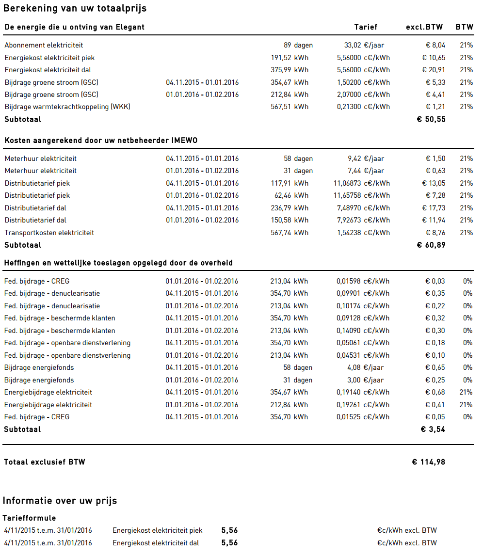

Bedankt voor de reacties, ik ga de zonnepanelen uitstellen en mijn gasketel nog enkele jaren laten werken. Hij kostte 5000 euro en is waarschijnlijk al terugverdiend, zeker door de 1000 euro subsidies en mijn ouders die 2000 euro bijgelegd hebben (hij heeft me dus 2000 euro gekost), maar tegenover hen zou ik het niet fair vinden om hem nu al weg te doen. Dan ga ik een lucht/water warmtepomp installeren, dat is minder ingrijpend en minder duur dan water/water en grond/water, maar toch beter dan lucht/lucht waar je zelfs geen sanitair warm water mee hebt. Als ik dat combineer met oversized radiatoren (nu zijn het zulke van 36 jaar oud) dan moet dat wel lukken. Dan ga ik zien hoeveel ik verbruik (+ inductieplaat om te koken) en daarop mijn PV-installatie afstemmen. Uiteindelijk kost gas ons slechts 30 euro per maand en is onze aangekochte elektriciteit groen. Het enige nadeel is misschien dat de PV-prijzen terug stijgen door een te grote vraag?
migjes schreef op vrijdag 15 september 2017 @ 12:14:
je zegt 30 euro voor elektriciteit en 40 euro voor gas.
Ik had me vergist, het is ongeveer 30 gas en 40 elektriciteit, dus op gas valt er niet zo veel te besparen. Hier zie je de eindafrekening van vorig jaar met het bedrag dat ik door de stijgende energieprijzen moest bijbetalen. Let wel: Het gaat over België, dus er zullen veel verschillen zijn.
Yucon schreef op vrijdag 15 september 2017 @ 12:42:
Er is nog een andere reden waarom je het je te moeilijk maakt. De terugverdientijd van die panelen is ca de helft van de 15 jaar die je noemt, mits je het een beetje handig uitkiest. Tegen de tijd dat je ketel vervangen moet worden zijn je panelen sowieso al ruim terugverdiend. Desnoods haal je ze van het dak, verkoop je ze en koop je nieuwe.
In België is het ongeveer 8-9 jaar en bij mij komt er nog 500 euro extra kost bij voor mijn leien dak, meer dan 500 euro voor het vervangen van mijn verdeelbord en 200 euro voor de switch van dubbele naar enkele meter.

migjes schreef op vrijdag 15 september 2017 @ 12:58:
dit overschot, kun je gewoon verkopen, om even weer te sparen voor een warmtepomp.
maar ho, nu zeg je Belgie :)B
dit veranderd het verhaal flink. :?
nu moet ik ook gaan rekenen. ;)
Inderdaad ;)
-Is over de periode van het jaar je verbruik gelijk aan de productie, dan hoef je je energieleverancier niets te betalen voor je verbruik.
-Is over de periode van het jaar je verbruik kleiner dan de productie, dan geef je elektriciteit terug aan het net. Voor die productie van 'overbodige' energie, die je aan het net geeft, ontvang je echter geen vergoeding.
-Is over de periode van het jaar je verbruik hoger dan de productie, betaal je het verschil aan je energieleverancier.
  • migjes
  • Laatst online: 17-08 13:20
en dat niet alleen, er is ook nog een omvormer belasting. ;)
ongeveer 100€ per kW omvormer vermogen.
(en zoizo ik weet dan net niet hoe het zit met de kleine lettertjes.
lastig om info over te krijgen, sommig voorstanders van PV zijn dan meer aan het vloeken op de regels.
dat het voor mij lastig te begrijpen is wat de regels nu echt zijn bij mijn zuiderburen. ;) )

Snap je nu mijn uitstelgedrag? :) Hier in België kiezen we dus best een PV-installatie die afgestemd is op het huidige verbruik, dus als ik nu panelen zou installeren wordt het moeilijk om er later een WP bij te nemen, omdat de PV-installatie er best minimum 20 jaar staat, vooral door de lange terugverdientijd: dus geen energie kunnen verkopen, belasting op omvormer én geen gratis digitale meter zoals bij jullie (ik heb nu nog een dubbele meter). We hebben hier ook een enorme financiële put die opgevuld moet worden, door jarenlange oversubsidiëring van zonnepanelen. Die put wordt nu gevuld met vaste kosten op de elektriciteitsfactuur, waar je dus ook als nieuwe eigenaar van panelen niet aan ontsnapt.

je had eigenlijk meteen moeten zeggen dat het België was.
mijn antwoorden zouden een flink stuk anders zijn. ;)
soms lijkt het wel dat Nederland en België veel verschillen, maar eigenlijk is dat ook weer niet zo.
verschillen en overeenkomsten zijn alleen lastig uit te leggen. ;)
nu moet je ook niet denken dat het dak groener is in nederland. ;)
dat valt ook aardig tegen, zo is de stroom prijs hier gedaald van 22ct/kWh naar 18ct/kWh.
aangezien je in nederland alleen maar je eigen stroom kunt op wekken om die 18ct/kWh te krijgen.
salderen genaamd.
(dit moest de regering wel in voeren, omdat iedereen gelijk behandeld moet worden.
met een ouderwetse feraris meter kan het niet anders. ;) )
doe je meer dan krijg je maar minimaal 70% van de kale stroom prijs (+/- 5ct/kWh ex BTW) maar dan wel weer de BTW bij.
dit word ook wel gekscherend kolenfooi genoemd. ;)
(gelukkig doen veel leveranciers aardig met elkaar concurreren.
bij de meeste krijg je dan ook 100% van de kale stroom prijs met 21% BTW er bij is het dan wel te doen.
zit je rond de 7ct/kWh)
dan zijn er ook nog in naam groene energie leveranciers, die vragen een iets hoger vastrecht (zeg maar aansluitkosten) maar betalen dan wel een hoger bedrag uit aan de kWh's die je per jaar te veel produceert.
dat komt rond de 10 tot 11 ct/kWh inc BTW uit.
door dit alles, proberen mensen in Nederland ook zo veel mogenlijk allen hun eigen gebruik te dekken en niet te veel over te produceren. :-(
