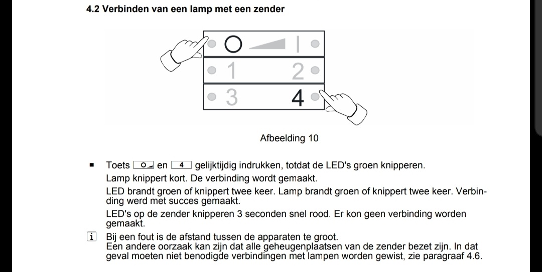

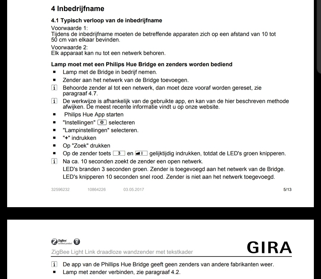

Ik kom er toch niet helemaal uit.
Stap 1 is gelukt.
Afbeeldingslocatie: https://tweakers.net/ext/f/uHEUTfcGjdKVcuxuDZEAeGBK/medium.jpg
Maar wanneer ik als tweede stap een lamp probeer toe te voegen gaat dit iedere keer mis. LEDs op de handbediening knipperen meteen rood, ondanks dat ik 40cm afstand van een philips Hue lamp zit die aan staat.
Stap 2:
Afbeeldingslocatie: https://tweakers.net/ext/f/jaPrkF62V0iP7NPZCU1hrDHZ/medium.jpg

Wat bij mij altijd werkt is de zender echt direct naast de lamp (~ 5cm afstand) houden als je probeert te pairen. De lampen die er direct naast hangen draai ik er altijd even uit.
Wat ook nog wel eens wil helpen is om even helemaal opnieuw te beginnen, de volledige zender resetten en dan de stappen nog even een keer doorlopen.
  • Da_maniaC
  • Laatst online: 19:08
Da_maniaC
a.k.a. The Sequenz Pounder
KRASH schreef op maandag 1 april 2019 @ 12:08:
Bedankt voor de tip!
Het is nu gelukt. :)
Uiteindelijk moest ik alle nabij gelegen spots uitdraaien om goed te kunnen pairen met de rf zender. Ik moest de zender inderdaad ook op zo'n 5 cm afstand houden.
Nu nog uitvogelen hoe ik de 4 scenario/scene toetsen kan inprogrammeren.

Ook ik heb problemen met de 2e stap en hoop dat iemand mij verder kan helpen.
De uitgangssituatie: ik heb meerdere kamers die ik allemaal apart van een Gira Zigbee Lightlink switch wil voorzien. De kamers hebben 3, 4, 6 of 19 Philips Hue White Ambiance GU10 spots (firmware 1.46.13_r26312). Via de Hue Bridge kan ik elke kamer en elke lamp bedienen.
De Gira Zigbee Light Switch heb ik gekoppeld aan het netwerk. Ik krijg groene lampjes, dus ik neem aan dat hij goed gekoppeld is. Ik begrijp dat dit niet zichtbaar is in de Hue app.
Als ik hierna
- 1 enkele spot aan zet
- ik onder de lamp ga staan
- O en 4 voor 4 seconden ingedrukt hou
Dan krijg ik bijna direct knipperende rode ledjes.
Ook als ik verder wegga, meer lampen aan zet of geen lampen aanzet, naast de bridge ga staan... ik blijf knipperende rode ledjes houden.
Is er iemand die mij verder kan helpen?

Hallo allemaal,
Ik wilde even iets delen.
Misschien hebben jullie er iets aan.
Als je stap 1 hebt gedaan en dat is gelukt.
Moet je voor dat je aan het stap 2 begint.
Eerst de HUE spotjes spanning vrij maken.
(door de HUE spotjes eruit te halen of de groep in meterkast aan en uitzetten kan natuurlijk ook)
Want als de HUE spotjes weer spanning krijgen komen de spotjes in hun inleer protocol.
En werkt stap 2 wel.
Hoop dat jullie er iets aan hebben.

Ik had de Gira Zigbee LightLink bijna teruggestuurd. Er zijn twee twee cruciale koppelmomenten:
1. Bij het koppelen van de zender aan de Hue bridge is een afstand van minder dan 50cm (tussen zender en bridge) cruciaal. Dit met de toetscombinatie 1-3.
2. Bij het koppelen van lampen Spots moeten deze eerst van de stroom en dan pas koppelen met knoppen 0-4. Ook bij het koppelen van de lampen moet de afstand max 25 cm zijn. Elke lamp moet je individueel koppelen met de toetscombinatie 0-4.
[ Voor 8% gewijzigd door AgileCowboy op 15-09-2019 00:41 . Reden: Vautjes in de tekst verbeterd ]
