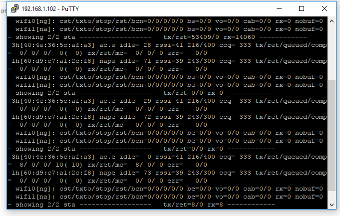

overigens zie je de disconnects niet in de logging, in de praktijk moet de iphone handmatig weer worden aangekoppeld, hij wordt letterlijk geweigerd. je hoort dit probleem dus echt van de gebruikers. of niet ;)
dat jullie het probleem nooit gehad hebben betekend niet dat het bullshit is. het kan zijn omdat jullie niet gierig zijn en liever een extra punt plaatsen ipv het minimaal noodzakelijke neer te hangen om een oppervlakte te dekken. wanneer ik ze zelf plaats en configureer heb ik overigens ook nergens last gehad van deze issues.maar het is echt wel iets om rekening mee te houden. ik heb ze alleen met ubiquiti apparatuur icm apple meuk gezien nooit met android of windows machines en ik geef het enkel mee als aandachtspunt.
Niet terug te zien in de logs?
Dan zou ik toch eens een kijkje gaan nemen in:
/var/logs/
Het betekend op zijn minst dat de door jouw geschetste problemen niet per definitie reproduceerbaar zijn.
Integendeel. Onze sport is juist om voor zo min mogelijk geld, de beste prestaties te krijgen. Als dat betekent dat er een extra AP moet komen dan is dat maar zo. Betekent niet dat wij met geld smijten maar eerder dat jij wilt besparen op de verkeerde dingen.
Bij gebrek aan enig nuance was het geen aandachtspunt maar een harde stelling dat Ubiquiti apparatuur ongeschikt is icm Apple hardware en dat is gewoon niet waar.

  • Switchie
Switchie
Mr. Evil Genius
Daan87423 schreef op vrijdag 11 augustus 2017 @ 14:08:
Dubbel op geniaal. Is het echter mogelijk om op AP niveau te kijken hoe sterk het signaal is naar clients (in dB)? Dan zou je dit kunnen realiseren zonder op de clients softwarematige aanpassingen te moeten doen. Je kickt ze gewoon vanuit de AP eraf en de client pakt de volgende AP/repeater (hoe het ook mag heten in deze situatie) met het sterkste signaal.
Dat kan ja :)

  • laurens0619
  • Laatst online: 12:40
Is dit voor verbonden clients met dat ap? Of alle clients in de lucht. Indien het eerste dan is het niet veel meer dan de input die het ap gebruikt voor min rssi settings
  • Switchie
Switchie
Mr. Evil Genius
laurens0619 schreef op vrijdag 11 augustus 2017 @ 14:55:
Inderdaad op AP niveau. Maar dit was toch ook de vraag van Daan?
Unifi gebruikt de RSSI waardes voor het roaming stukje.
