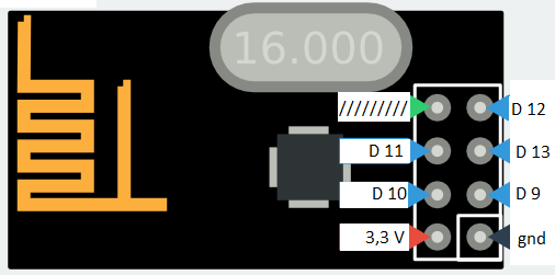

ik heb onlangs een nrf24l01-module gekocht (om een autotje op afstandbediening te maken) maar ik wil klein beginnen dus ik wil "als ik bij de ene module op een button druk er bij de andere module een lichtje aan gaat"
ik denk dat ik deze wel juist heb aangesloten hoor maar ik denk dat de code niet klopt
hier zie je mijn aansluitingen,
Afbeeldingslocatie: https://tweakers.net/ext/f/vZEeOwJndkPFskPT9lFdQAIQ/full.png

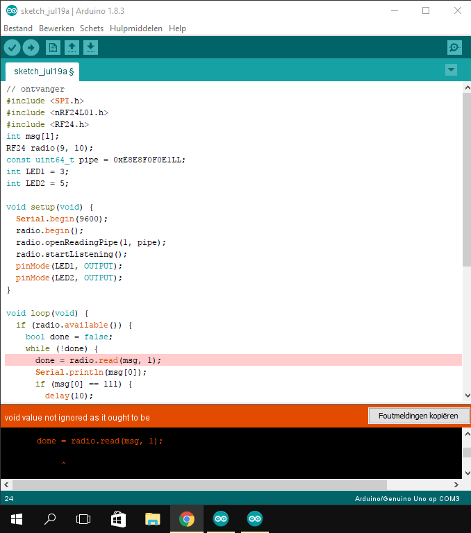

ik krijg bij deze ook de foutmelding 'void value not ignored as it ought to be'
dat kun je zien in deze link
Afbeeldingslocatie: https://tweakers.net/ext/f/Kilz4Ybfd4ZrYHr9XC3x8q6X/thumb.png
ik snap de foutmelding zelfs niet eens, ik tik ze wel in in translate maar de uitkomst snap ik ook niet helemaal (ik ben 14)
kan iemand mij helpen? |:(

Heb je de laatste versie van de RF24 library d'r op staan? Ik lees o.a. hier: https://forum.arduino.cc/index.php?topic=302380.0 dat dat een issue kan zijn.
Verder heb ik de NRF ook wel gebruikt voor mijn Lego modeltreinen, maar ik ben overgestap op de Wemos D1 Mini (al dan niet Pro). Die werkt met Wifi en is een stuk handiger in gebruik (kijk eens naar www.blynk.cc dan kan je de boel besturen met een App op je telefoon die je zelf kan samenstellen, erg leuk! :) )
