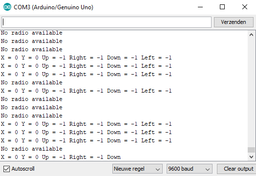

ik heb nu eindelijk via mirf mijn nrf24l01 aan de praat gekregen maar nu wil ik mijn joystick eraan hangen maar dit moet wel weer met de nrf24l01 library en ik krijg ook nog steeds "no radio available" dus ik krijg nog geen communicatie maar tussenin heb ik wel soms iets dat er op komt maar dat reageert niet op mijn joystick:
Afbeeldingslocatie: https://tweakers.net/ext/f/UBLHpYY6O3DYUc7sIFUnxMNY/full.png
ik heb deze codes gebruikt:(ik weet dat er nog wat op staat van een servo motor maar dat komt omdat ik het rechtstreeks van het internet geplukt heb)

bij deze code kloppen de getallen op mijn seriële monitor wel
ontvanger

hier loopt het waarschijnlijk mis (of mijn nrf24l01 is kapot) want ik krijg hier "bovenstaande foto" op mijn seriele monitor
