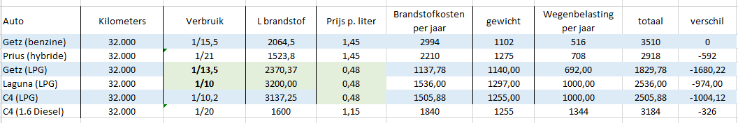

Ik heb sinds een paar maanden een fulltime baan waarbij ik voor woon-werk 650km per week af moet leggen. Toen heb ik mijn Nissan mirca '98 verkocht en een Hyundai getz '05 gekocht omdat ik wat "meer auto wilde"
Alleen ben ik achteraf gaan nadenken of het kopen van de Getz(op benzine) wel zo'n goede keus was geweest, omdat ik best veel kilometers maak. Ik krijg kilometervergoeding vanuit mijn werk en daarmee kan ik het redden, dat is niet het probleem, maar de getz rijdt 1:15.5 (6,4L per 100 km) en als ik een zuinigere auto zou hebben zou mij dat veel brandstof geld kunnen besparen. Met veel kilometers is rijden op benzine niet meer een logische keuze. Als ik mijn getz ga verkopen zal ik er geld op verliezen, maar als ik er mee blijf doorrijden ook.
De kilometers die ik maak zijn vrijwel alleen snelwegkilometers, ik woon in een dorpje rondom assen, en werk in Nieuwleusen. Ik heb onderweg maar 1 rotonde en 1 stoplicht, geen stadsverkeer dus.
Diesel wil ik niet rijden,mede gesteund door berichten over fijnstof, , sjoelmelsoftware, en te veel techniek om de Nox uitstoot binnen de perken te houden wat tot hoger verbruik leidt, en ook kapot kan gaan. Dan blijven benzine en LPG over (ik heb geen CNG gezien met mijn budget)
Verdere eisen zijn: Automaat( ik heb geen normaal rijbewijs) , en airco.Mijn budget is ongeveer 4500 euro.
Ik heb de volgende rekensom gemaakt, onderhoud zit er helaas niet bij omdat die niet makkelijk te vinden is, maar ik las al wel dat je bij sommige lpg installaties de kleppen moet stellen wat een dure grap kan zijn :| De prius is volgens mij wel een zeer betrouwbare auto. (net zoals de Getz die ik heb)
Alle verbruikscijfers zijn van Spritmonitor.de gepakt.
Afbeeldingslocatie: https://tweakers.net/ext/f/mkJDVDiXHlZHCyltSxdQYNrv/full.png?1
Ook is het aanbod in kleine auto's met lpg (en automaat) bedroevend laag, ik heb èèn getz op lpg gevonden en ook een honda jazz, die dan weer net boven budget is. Een prius is nog wel te doen in het budget, al vind ik het wel een grote auto (meer dan ik nodig heb) Andere LPG auto's zijn ook al snel C/D segment
De laguna kan ik zo te zien beter vermijden, ik ga alleen maar extra betalen op termijn (aanschaf scheelt dan wel weer :+ )
Een getz op LPG is volgens deze rekensom het goedkoopst, en laat die dan ook nog eens voor de helft van mn budget te koop staan. Maar ik wil toch graag eerst wat tips/feedback. Ik weet gewoon niet goed dat ik nou moet doen, Mijn ouders zeggen gewoon dat ik beter kan doorrijden in mn huidige auto.
Alleen vind ik het Gaspedaal niet echt comfortabel, en rij ik toch liever in iets Japans. Maar goed, dat zijn wensen, geen eisen.

Voor 2500 euro een kleine benzineauto kopen en voor 2000 euro een gasinstallatie laten plaatsen. Dan zit je ook aan je budget en hoef je niet zo bang te zijn voor duur LPG onderhoud. :)
Als een laguna 1:14 rijdt op benzine, hoe kan hij dan ineen 1:7.7 rijden op gas? Verkeerde installatie?
Met een 2 liter benzinemotor uit 1965 haal ik dat zelfs al. Zou eerder verwachten dat hij rond de 1:10 uitkomt.
Geen idee, spritmonitor geeft dat aan, ik pak eentje die redelijk bovenaan staat (rond 1/3e)
LPG: 13.07 L/100KM Benzine: 8.72L/100KM

Dat verbruik van die Laguna is echt onzin, die gaat gewoon +/- 1 op 10 op LPG.

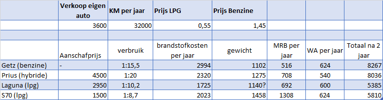

Ik heb een nieuwe rekensom gemaakt met aanschaf kosten erbij en verdeeld over 2 jaar, en dan blijkt dat de prius eigenlijk helemaal niet zon slimme zet is. Ik heb helaas geen kleine auto op lpg meer kunnen vinden op autosout.
Niet wisselen zou mij geld besparen omdat ik dan geen verlies heb op de verkoop. Ik ga nu uit van 3600 euro, 400 euro minder dan dat ik m heb gekocht.
Afbeeldingslocatie: https://tweakers.net/ext/f/f2PHKiokOLeGhRq2vwR9up0i/full.png?
Wil je direct gaan kopen of wil je in eerste instantie gaan huren? (Relevante vraag, voor een koophuis heb je aanzienlijk meer spaargeld nodig dan voor een huurhuis waar je d'r met 1-2 maanden borg en je reguliere verhuiskosten wel bent.)
Dat is een keuze die ik over 2 jaar moet maken, tot die tijd: Sparen Sparen Sparen

@mrc4nl Ik denk dat je de verkoopprijs van je auto wat overschat. :-) Je hebt die auto een paar maanden, dan krijg je er waarschijnlijk veel minder voor dan 3600 EUR. Er zit namelijk een heel groot verschil tussen jouw aankoopprijs en wat een dealer betaald om jouw auto aan te kopen.
Ik denk ook dat je qua onderhoudskosten aan een Laguna of S70 hoger zit dan met je huidige auto. Dat moet je ook mee tellen. Plus het verschil in verzekering. (Als je nu een kleinere, nieuw goedkopere auto rijd is je premie lager dan bij een Laguna of S70.) EDIT: Ik zie dat je dat al had meegeteld. Of enkel WA een verstandige keuze is, is aan jou. (Ik zou, zeker de eerste jaren, gaan voor WA+ of All-Risk. Zeker met een beperkte hoeveelheid spaargeld achter de hand.)
Voor ons hebben die onderhoudskosten meegespeeld met de keuze *wel* een nieuwe (2e hands) auto te kopen. Primair was het omdat we met onze 206SW niet de gewenste groene milieusticker in Duitsland konden krijgen. Maar we zijn uiteindelijk gegaan voor een ruim 1000 EUR duurdere (maar nieuwere en minder kilometers) auto dan we van plan waren vanwege de verwachte lagere onderhoudskosten en langere gebruiksduur.
Qua sparen, dat is dus wat ik zou doen. Je hebt heel rap 5K-10K nodig om alle bij het in eigendom verkrijgen van je huis bijkomende kosten te betalen (maximale financiering is vanaf 2018 nog maar 100%, dus notariskosten, hypotheek advieskosten, etc, moet je allemaal zelf betalen), te verhuizen en een lik verf op de muur te smeren. Dus als je over 2 jaar wilt verhuizen, is het zinvol nu een plan te maken te zorgen dat je tegen die tijd 10K of meer op de bank hebt staan.
Onderhoud zal duurder zijn. Maar is moeilijk te zeggen hoeveel. Voor die 2800 euro die ik kan besparen kan je veel onderhoud plegen en toch nog goedkoper uit zijn.
Premie valt mee. Varieert tussen 45 a 52 pm. Zie kopje WA in de tabel.

mrc4nl schreef op maandag 31 juli 2017 @ 06:36:
Dat zou wel jammer zijn. -O- Al kan ik natuurlijk proberen particulier te verkopen.
Kan inderdaad, maar ook dan. Lastig in te schatten wat 'ie precies doet, om te voorkomen dat je jezelf rijk rekent zou ik de verkoopprijs eerder op 3200 zetten. Wat zegt de ANWB koerslijst?
https://www.anwb.nl/auto/koerslijst#/koerslijst
Bij onze auto, die we in juni bij een merkdealer hebben gekocht, scheelt het inclusief afleverbeurt 1800 EUR (bij partikuliere verkoop) resp 1400 EUR (bij inruil). Die afleverbeurt was iets van 700 EUR, dus enkel het verschil tussen koude aankoopprijs en hudige koude verkoopprijs ligt tussen de 700 en 1100 EUR. (Grappig genoeg ligt de aankooprijs bij een merkdealer fors hoger dan wat wij er voor hebben betaald.)
Kan ook heel erg tegen vallen. Als bij zo'n auto de distributieriem over 10.000Km vervangen moet worden ben je dacht ik heel rap 700 EUR of meer verder. Je kunt geluk hebben maar je zult de eerste niet zijn waar de APK opeens 1000 EUR kost.
Dus inderdaad, je kunt goedkoper uit zijn, maar je koopt waarschijnlijk ook een veel oudere auto met meer kilometers en loopt met wat pech meer risico op groot en duur onderhoud.
Wat me even niet helemaal duidelijk is: Heb je bij die aanschafprijs nieuwe auto, de verkoopprijs van je huidige auto al verrekend (en is dat dus wat je moet bijbetalen), of is dat de ruwe nieuwprijs?
Als het de ruwe nieuwprijs is, ga je van een auto van 4000 naar eentje van 1500 of 3000. Ook weer geen wet van meden en perzen maar je koopt daar vaak ook daadwerkelijk een goedkopere auto mee. (Maar goed, als de verkoopprijs van je eigen auto is meegeteld, gaat dat argument nauwelijks nog op. Dan ga je juist naar een veel duurdere auto.)
Even zitten meerekenen:
2950+(1725*2)+(692*2)+(600*2)-3600 = 5384
Dus zo te zien ga je uit van een losse nieuwprijs van 2950 voor die Laguna en wil je je eigen auto verkopen voor 3600. Effectief heb je dan dus een Laguna met een "nieuwprijs" van 2950 en dan vraag ik me dus af of je daar goed aan gaat doen en je jezelf niet rijk rekent.
Wat ik ook niet zie, zijn afleverkosten van een nieuwe auto. Die zijn zeker niet verplicht, maar ik snap waarom het vaak word aangeraden. (Wij hebben er bewust wel voor gekozen, ook omdat we daarmee extra garantie kochten. We zijn zelf totaal niet handig met auto's. Het moet het gewoon doen en als er iets mis mee is, rijden we naar onze vaste garage.) Kortom, als je die hebt, tel die mee in je rekensom.
Dat valt inderdaad mee. Zoals gezegd, ik zou wel even kijken wat WA+ of All-Risk (Casco) kost. Die premies zijn hoger, maar wat als jij morgen om wat voor reden dan ook je auto totall-loss rijd? Met een all-risk verzekering gaat welliswaar je premie omhoog, maar hou je je spaargeld heel. Zeker met je verhuisplannen zou ik dat overwegen. Een ongeluk zit echt in een heel klein hoekje weet ik uit ervaring. (Ik heb zelf het genoegen gehad door letterlijk 1 inschattingsfoutje mijn auto de prullenbak in te kunnen gooien en 1 oud barrel mee te nemen de vuilnisbak in, de auto dáárrvoor had schade aan zijn bumper.)
Ik heb het idee dat je er an-sich goed over na denkt, maar ik zou toch al het bovenstaande meenemen voordat je de keuze maakt je auto te verkopen. Puur op basis van het financiële plaatje betwijfel ik namelijk of het wel zo gunstig uit pakt als nu in de tabel staat en of je niet per ongeluk toch richting nieuwe auto aan het rekenen bent. :) (Terwijl je als ik het goed heb gelezen, daar enkel een financieel argument voor hebt.)

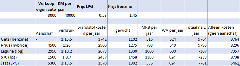

Het is een tijdje stil geweest, maar ik ben nog altijd aan het proberen om te kijken of ik een switch ga maken.
Paar kleine veranderingen:
1. 32000KM per jaar is blijkbaar erg terughoudend gerekend, dat is alleen woon-werk. ik maak privé ook nog best wat kilometers waardoor ik toch al snel richting de 40000 per jaar ga. (7700KM in 65 dagen)
2.Motorstoring Getz. Het is al een tijdje gaande, maar de getz heeft een motorstoring voor emissiewaardes. Ik heb een afspraak gepland bij de garage, die gaf al aan dat de uitlaat waarschijnlijk lek is. Dit gaat iig geld kostten.
3. Distributieriem Getz, het was mijn eigen fout om er niet naar te vragen bij de aanschaf, maar de onderhoudsboekjes zijn erg summier, ik kan niets vinden over wanneer de distributieriem zou zijn vervangen. Enige wat ik wel weet is dat hij om de 90000KM of 6 jaar moet worden vervangen en dat hij de 6 jaar eerder heeft gepasseerd dan de 900000. En dus in sept 2017 toe is aan een nieuwe riem. Gaat veel geld kostten.
4. De honda Jazz op LPG staat nog steeds te koop. Een gunstig verbruik ICM met laag gewicht, is echt goedkoop rijden.
5.De getz staat bijna een week te koop maar echt niemand heeft interesse. de prijs zal denk ik flink omlaag moeten. ik hou nu 3000 aan.
6. heb een exta rij toegevoegd met alleen kosten, want ze zullen na 2 jaar heus geen 0 euro meer waard zijn, een hogere aanschaf zal ook een hogere restwaarde betekenen.
Afbeeldingslocatie: https://tweakers.net/ext/f/6iaiX4AO4JY5ZuIMxULSDiOd/full.png

Waarom niet kijken wat je terug krijgt bij het inruilen?
  • mrc4nl
  • Laatst online: 00:46
mrc4nl
Procrastinatie expert
Touchdomex schreef op maandag 14 augustus 2017 @ 19:48:
Ik wil komende week ergens een proefrit maken en vragen wat ik zou krijgen als ik mijn getz inruil. :)
Zit er idd overna te denken de reparties aan de getz niet uit te voeren en gewoon kijken wat ik bij verkoop ervoor krijg.
