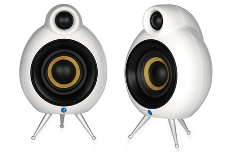

In mijn nieuwe huis zijn kabels getrokken om in verschillende hoeken ter hoogte van het plafond speakers op te hangen. Ondanks dat ik grote vloerstaande speakers heb (incl. buizenversterker), lijkt het me toch wel aardig om er speakers te gaan plaatsen. Om er bijvoorbeeld radio over te laten spelen, of wat muziek op momenten dat er bezoek is.
Ik ben daarom op zoek naar een klein formaat speaker, waar toch redelijk geluid uit komt. Mijn plan is er een instap 2.0 versterker van onkyo of denon aan te koppelen (<200 Euro)
Nu kwam ik deze speakers zelf al tegen.
Klik1
--> Maar net te groot
Klik2
--> Design spreekt vriendin niet aan :/
Dus mijn vraag: zie ik alternatieven over het hoofd? Iemand suggesties? Richtprijs 50E/speaker

Setje Tangent EVO van marktplaats trekken. Zijn klein, zien er goed uit en klinken best behoorlijk.
Wat oudere Sony SSLA500ED is ook een goede optie (al moet het design je wel aan staan)

Je eerste suggestie is al 110,-/speaker, dus die valt ook niet echt in je eigen richtprijs. Als het geen haast heeft kun je marktplaats/V&A in de gaten houden voor een net setje boekenplankspeakertjes. Dan hoeft het niet heel veel te kosten en kan er best een leuk geluid uitkomen. Uiteraard niet vergelijkbaar met de vloerstaanders, maar dat terzijde.

Klopt ja. Zijn al wel duurder. Marktplaats in de gaten houden is een goede suggestie. Mocht ik toch voor de q acoustics gaan dan probeer ik ze ook via mp te kopen en dan vallen ze hopelijk ook meer binnen budget
