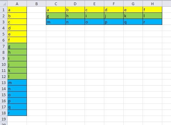

Ik was zelf bezig een oplossing te bedenken voor onderstaand probleem. Wellicht is het beter dat ik de vraag hier concreter maak, omdat mijn bedachte oplossing ook wellicht niet de goede is. Aan de administrator: deze vraag heb ik vandaag ook gesteld in Moeilijker manier van transponeren Deze is op slot gezet omdat het een "huiswerkopdracht" zou zijn en ik een klasgenoot van ene Sanne zou zijn. Dit is absoluut een verkeerde aanname. Dit heb ik u ook gemeld in een privébericht.
De kwestie is als volgt:
Ik moet regelmatig een kolom met data omzetten in meerdere rijen. Dit gaat meestal in stappen van 6 rijen, maar dit kan variabel zijn. Het aantal rijen is ook variabel maar is altijd een veelvoud van 6. Ik denk dat het plaatje voor zich spreekt. De data in de linkerkolom moet omgezet worden naar de drie horizontale rijen.
Ik kom er niet uit om dit te automatiseren. Ik moet nu per 6 cellen kopiëren en plakken (transponeren). Het gaat echter soms over wel meer dan 100 regels. Iemand een oplossing? Hoor het heel graag.

Met een VBA macro is dit heel simpel
  • jvgend
  • Laatst online: 20-10-2022
Helaas is VBA niet iets dat ik beheer :-( Is dat makkelijk toe te lichten met een voorbeeldje?
  • smeaggie
Als de breedte van de rijen vast staat is makkelijk uit te rekenen welke rij uit kolom A je moet hebben voor elke target cel binnen het blok rijen: (rij - 1) * breedte + kolom. Denk maar na: de 1e kolom van de 2e rij is eigenlijk gewoon het 7e getal. Het 4e getal in de 3e rij is (3-1)*6+4 = 16, dus de 16e rij uit kolom A. Je kan met INDIRECT en ADRES hiermee een simpel blok maken met formules zodat het precies ingevuld wordt zoals je wilt. Geen VBA voor nodig.

Je kan met formules heel veel maar ik vind persoonlijk dat het heel snel een knoeiboeltje wordt. Als ik meer dan 3 functies in 1 formule nodig heb maak ik meestal een macro. Je zou iets in deze stijl kunnen doen:
VBScript:
dim i as integer, j as integer, k as integer
i = 1
k = 1
while cells(i,1) <> ""
 for j = 1 to 6
  cells(k, j+2).value = cells(i,1)
  i = i + 1
 next j
 k = k + 1
end while
