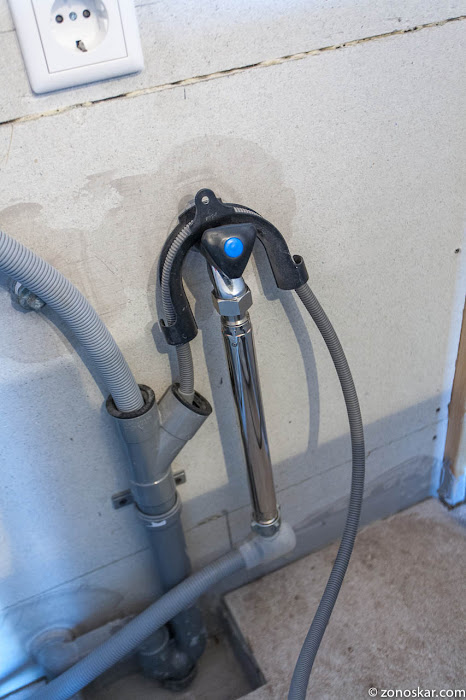

Ik heb een tijdje geleden een waterslagdemper gekocht (bij de Gamma dacht ik) en die bij de wasmachine gemonteerd tegen het klappen als deze water neemt. Nou kwam ik er dit weekend achter dat er water uit deze demper liep, met een lekkage als gevolg. Eigenlijk merkte ik eerst de lekkage, en toen pas dat de demper kapot is (lijkt). Op de foto heb ik de plek waar het water uitkomt met blauw omcirkelt.
Het lijkt een soort ventiel, weet iemand waar dit voor is, en waarom daar water uit komt? Inmiddels komt er best wel veel water uit, het spuit gewoon, waarbij het in het begin alleen druppelde.

Het ventiel lijkt te zijn afgebroken bij jouw demper.
Afbeeldingslocatie: https://i.imgur.com/AE21SL7.jpg
De precieze functie weet ik niet, maar heb wel gelezen dat je het koperkleurige gedeelte van dat ventiel niet mag draaien en je de sterkte v/d demper instelt met het zilverkleurige gedeelte v/h ventiel.
Een soort van handleiding: http://www.pentecbv.nl/images/downloads/DucoDemper.pdf

Dat heeft er nooit op gezeten. Hier hangt de demper net. Je ziet (als het goed is), het gaatje zitten. Toen (eind april 2016) lekte hij nog niet overigens.

Op de Gamma website staat hij ook een ventieltje: https://www.gamma.nl/asso...r-buismodel-3/4/p/B799216.
zonoskar schreef op maandag 10 juli 2017 @ 13:50:
Met dat ventiel regel je de druk in de buis, als er nooit een ventiel op heeft gezeten heb je een DOA exemplaar gekocht en is de rubberen balg die in de buis zit geknapt. En dat veroorzaakt het lekken.
