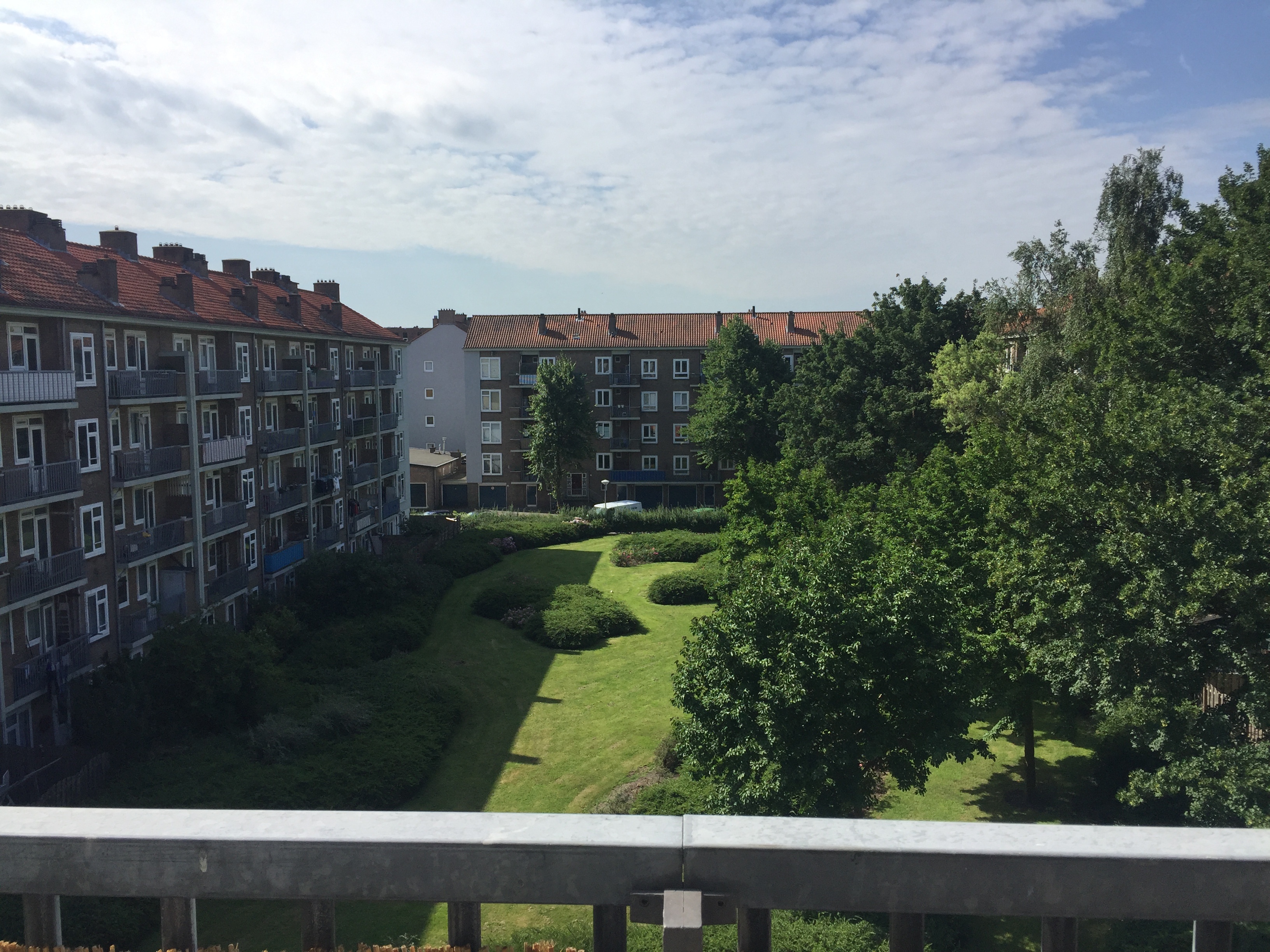

We hebben een vrij groot balkon in Amsterdam met oriëntatie praktisch op het zuiden (190 graden)
Montage aan de balustrade geeft een oppervlak van maximaal 440cm (l) x 118cm (h)
Balustrade is uit stevig metaal gemaakt en verankerd in het betonnen balkon. Het metalen gedeelte met de spijlen (beoogd voor bevestiging is 85cm hoog)
Gelegen op 4e verdieping (kan soms best flink waaien) en vrij uitzicht zonder veel schaduw werpende objecten.

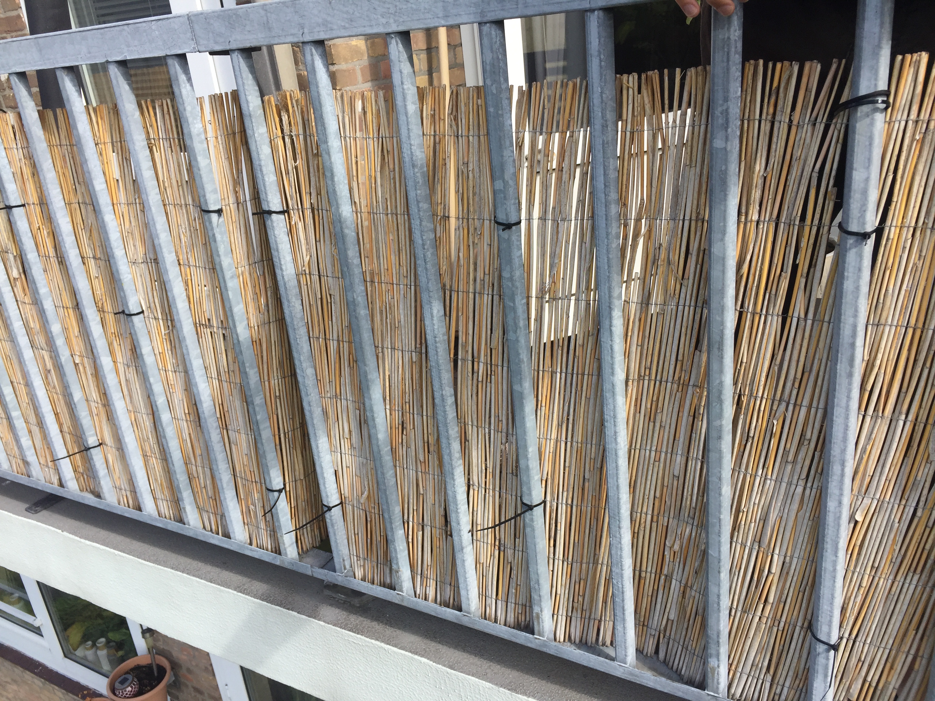

Balustrade (t.b.v. bevestiging)
Afbeeldingslocatie: https://tweakers.net/ext/f/xbNuyoYNuwoGE8vbwFxx3hmN/thumb.jpg

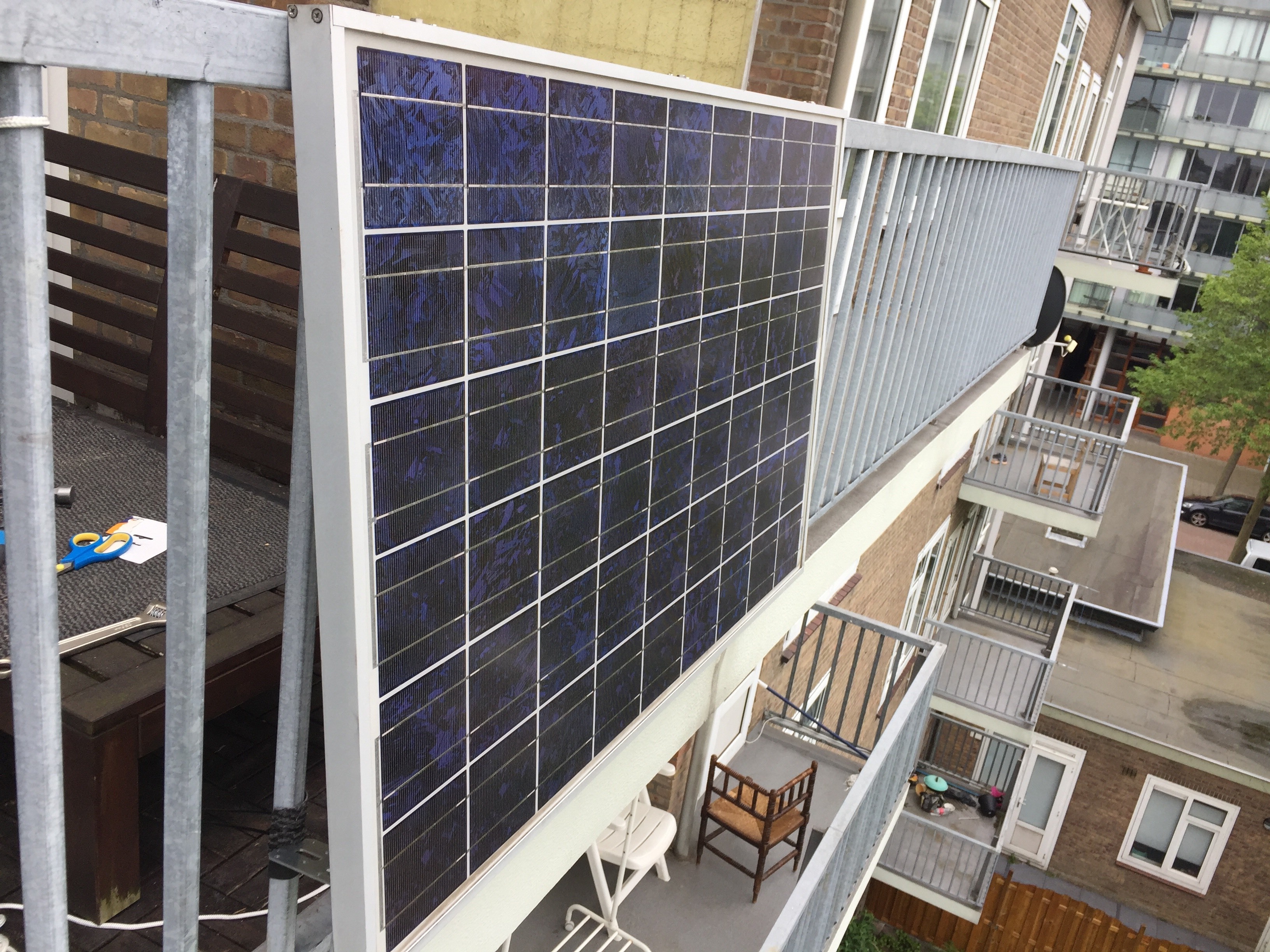

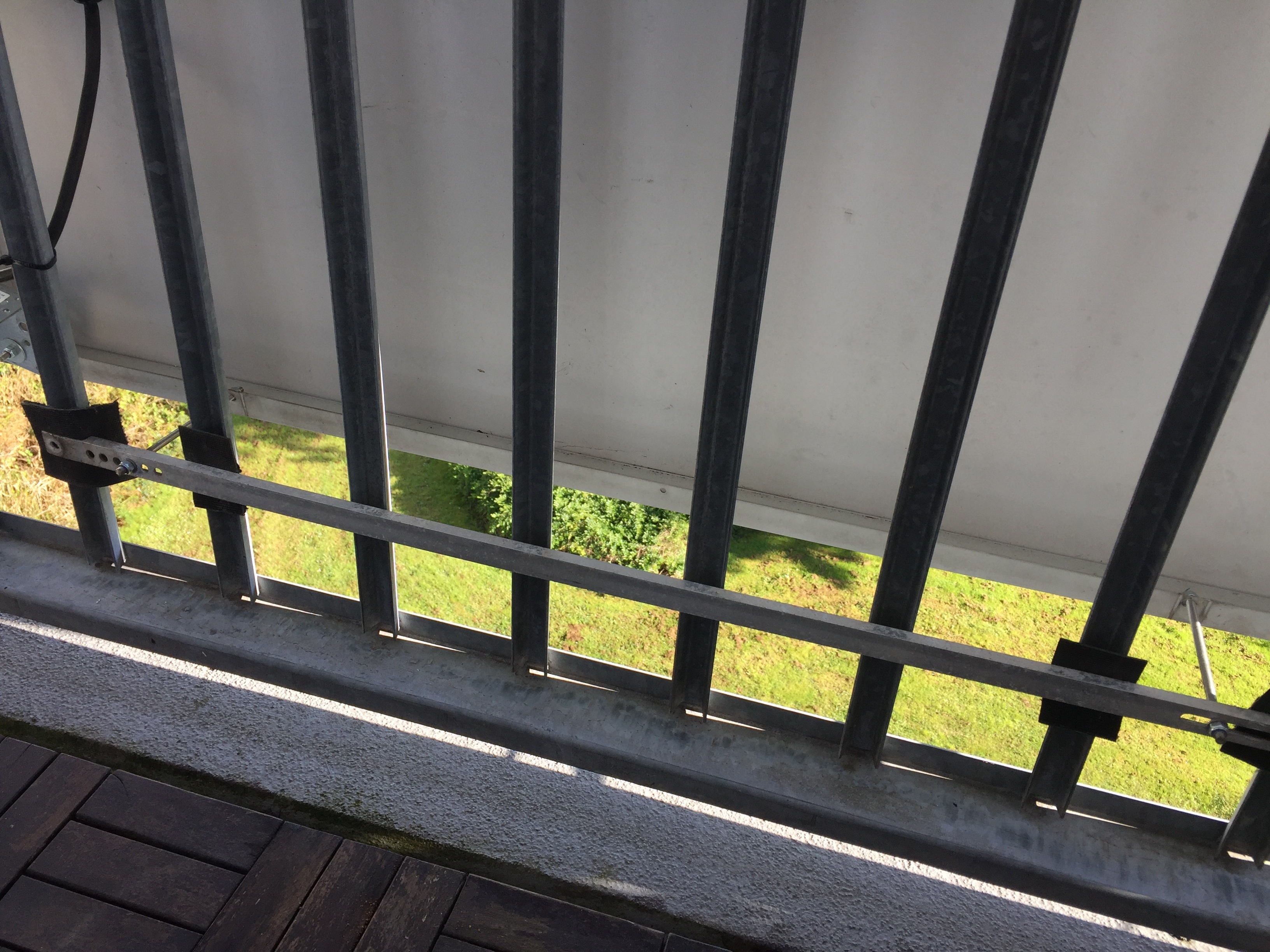

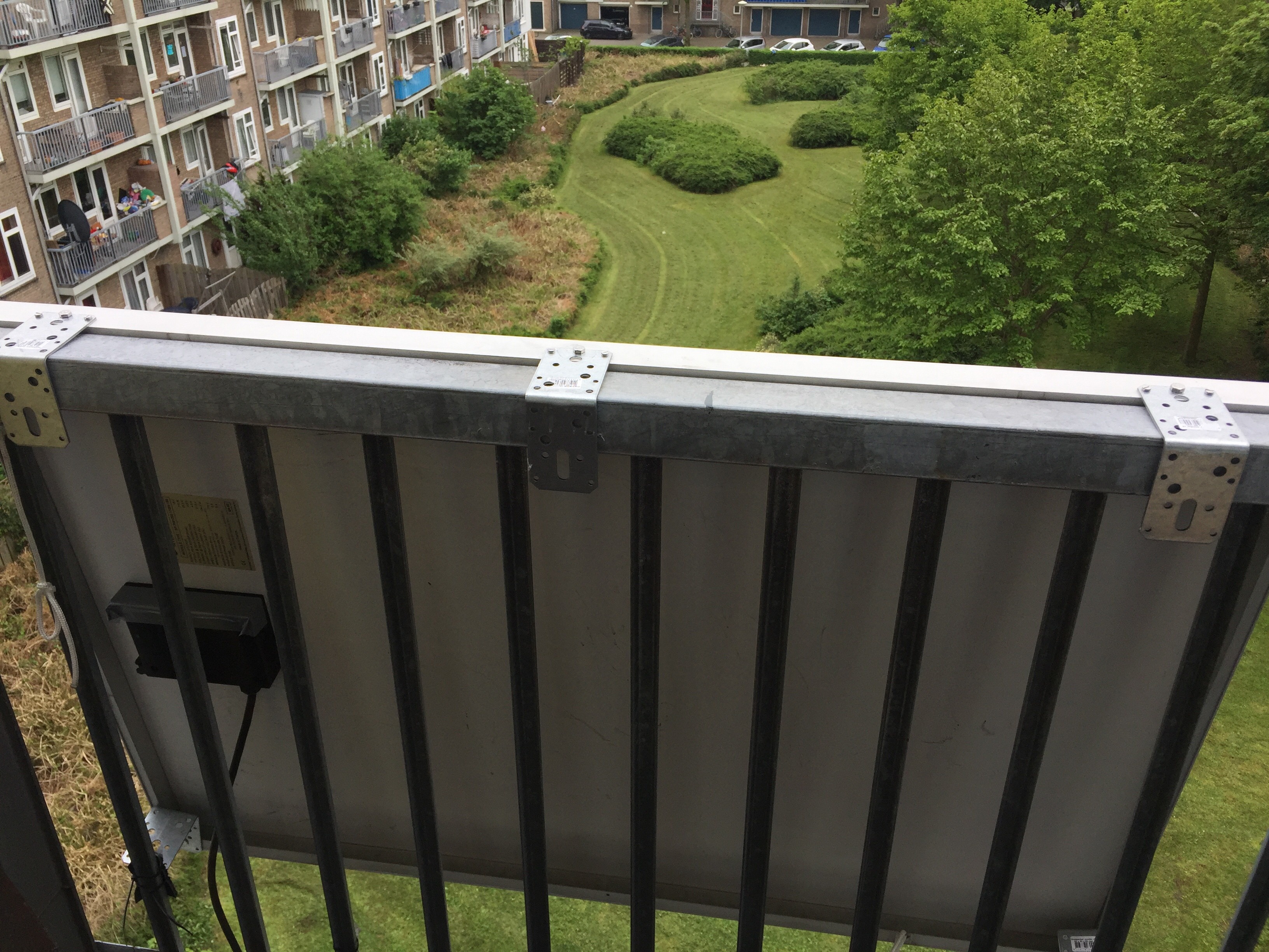

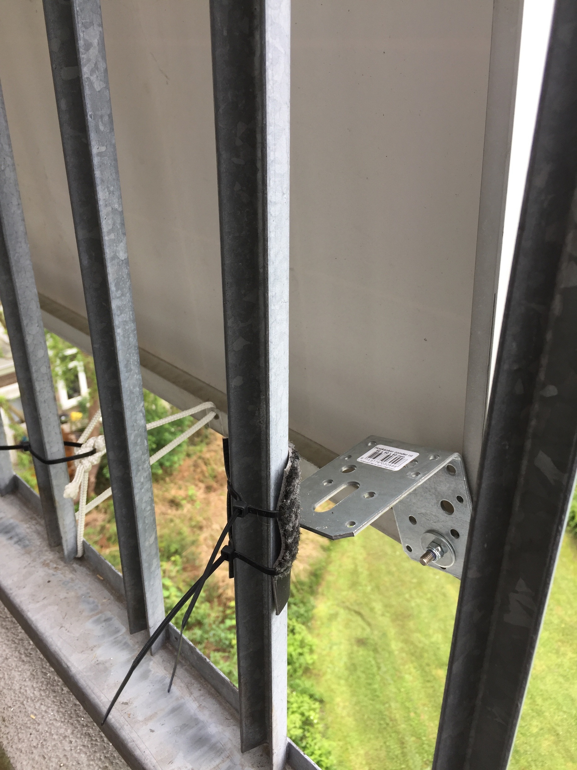

Wat weegt een paneel per stuk? De geopperde zelftapper is leuk en aardig, maar is een stel tappers voldoende om een paneel verticaal vast te houden? Met wind? Een paneel van 4 hoog in je nek krijgen lijkt me niet leuk.
Ik zou een stuk draadeind nemen (8mm?) en dat door je balkonhek jassen, of netter: een gegalvaniseerd stalen strip aan de achterkant van je hek plaatsen en het draadeind daardoor bevestigen. Zodat het paneel helemaal om het hek wordt geklemd, in plaats van dat het erin hangt. Met een langer stuk draadeind aan de onderkant kun je bovendien de hoek bijstellen, al zou ik dat bescheiden houden met het oog op schaduw bij de onderburen.

Het is vaak iets van 20 of 25 kilo voor een groot paneel. Die dunne film panelen zijn wat kleiner dus zullen minder wegen.
Zelftappers kan wel, maar dat moeten er dan wel veel zijn.

Je kan prima het bestaande/verkrijgbare materiaal gebruiken om de panelen vast te zetten zoals de klemmen. Alleen de schroef moet langer zijn en aan de achterkant kan je iets van een rvs of dik alu strip doen. Panelen rondom vastzetten. Inderdaad rubber/neopreen band ertussen. Rieten mat erachter zodat het er netjes uit ziet, klaar.

Dat vind ik nog wel interessant, dan zou je dus vooral gaan klemmen. De bovenrand is immers dikker en om dan overal die dikte te moeten aan houden ipv die van de spijlen is minder wenselijk. Nu vind ik het juist wel aardig dat de rieten matten tegen de spijlen zitten en dus een beetje in het hek wegvallen.
Is het eigenlijk goed boren in een Aluminium strip met een huis tuin en keuken boormachine?

Ik heb in mijn vorige huis met L en U profielen van aluminium en RVS boutjes een eigen constructie gemaakt om panelen te bevestigen. Met een beetje fantasie en extra bevestigingspunten wordt het vast windbestendig hoor...

Dat is natuurlijk een heel slim idee (het U profiel) . Doordat aan de bovenkant in de hoek (links en rechts) van het paneel te fixeren en laten rusten op de onderzijde van de balustrade rust hij in ieder geval op een een stevige ondergrond (en kan dus nooit vallen, of alle boutjes moeten afbreken..). Dan nog even zorgen voor wat strakkere klemming zou toch een voldoende stevige constructie moeten opleveren.
Ik heb nog maar weinig met aluminium gewerkt maar ik begrijp hieruit dat dit best bewerkbaar is en ook in het profiel van het paneel gemakkelijk de benodigde gaten te boren zijn etc.?

Aluminium is vrij zacht, met een scherp metaalboortje, scherpe ijzerzaag en een vijl komt het vast goed.

Wel opletten dat je met RVS en alu een kans hebt op corrosie, dan krijg je die schroeven niet meer los over een tijdje ;(

Sinds kort de beschikking over wat 2e hands panelen (110 Wp) en losse omvormers (Soladin 120) uit het jaar 2003-2004.. Maar kost niets, dus gaat alleen om het monteren. Nog lang over nagedacht hoe ik het precies zou doen, de tips hier waren zeker nuttig maar wilde ook graag het paneel onder een (kleine) hoek monteren. Achteraf valt het allemaal reuze mee en ook het boren in de panelen/aluminium is met nieuw setje boortjes uitstekend te doen.
Paneel1
Paneel2
Afbeeldingslocatie: https://tweakers.net/ext/f/s3rX9L3bcSndFTdaPYrW2m2c/thumb.jpg
Zit (als ik alle kanten op trek/duw etc.) enorm stevig vast zonder dat al het metaal gaat doorklinken (deurmat opgeofferd om het metaal-metaal contactgeluid te isoleren). Binnenkort paneel 2 en 3 nog op dezelfde manier ophangen en dan kijken of het inderdaad goed de winter(stormen) doorkomt..
Begin nu ik zie dat het goed te doen is wel te twijfelen om nog eens gewoon voor 275 Wp (nieuw) panelen te gaan, is slechts stukje groter en veel meer vermogen/opbrengst.. :9

Ik zou nog een houtenbalk doen aan de zonnepaneelkant van het hekwerk, en daar met lange schroeven of bouten doorheen gaan vanaf de bovenste drie hoeksteunen (door het onderste stuk wat in het zicht zit). Zo zal hij geklemd zitten op het hekwerk en kan hij ook niet meer omhoog gaan door de wind.
Onderaan zou ik dat ook doen, maar dan direct op de hoeksteunen, en dan nog een balkje aan de andere kant o.i.d. waarmee je het samen kan klemmen.

Goed idee, zoals je misschien kunt zien (foto 3) heb ik hem ook al extra vastgezet met touw en tiewraps. Heb nog wat ogen over op het paneel die ik wil gebruiken om verder vast te sjorren. Je kan hem nu dus ook al niet meer 'los' duwen aan bijvoorbeeld de onderkant. Schroeven en klemmen op het balkon hekwerk is ongetwijfeld nog steviger natuurlijk..
Photography Portfolio Straaljager filmpje
  • ThinkPad
  • Laatst online: 21:18
Als je de VVE te vriend wil houden zou ik de touwtjes en tie-rips e.d. weghalen en vervangen door een oplossing zoals !null beschrijft. Het werkt nu ook, maar ziet er voor een leek letterlijk nogal 'houtje-touwtje' uit en ik kan mij voorstellen dat daar gedoe van kan komen.

Zo de tiewraps en touwen zijn vervangen door wat extra aluminium;
Bevestiging
Binnenkort nog even met touw de ‘fail-safe’ realiseren en dan hopen op veel zonnige dagen ;-) Als laatste wil ik alleen nog de losse omvormers temperatuur gebaseerd met wat ventilatoren gaan koelen. Sterk het vermoeden dat dit nog wat bij deze omvormertjes kan schelen :) Dank voor de input en het meedenken.
