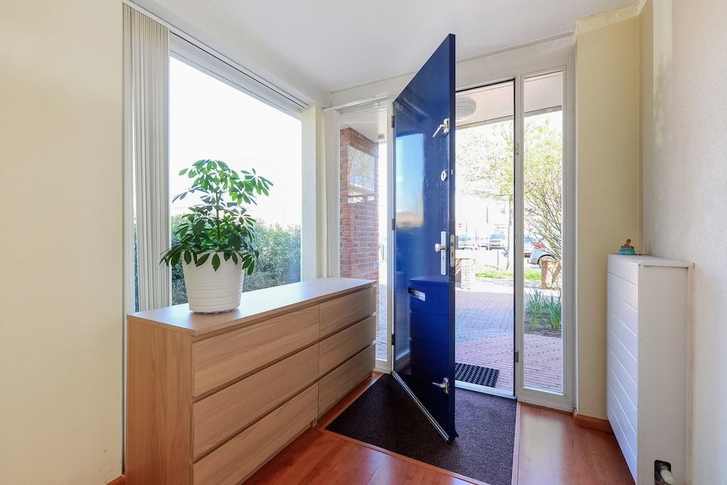

Echter, de verwarmingen die we hebben zijn van dit type:
verwarming
Dat lijkt op convectorverwarmingen. Geen traditionele radiatoren, ook geen lage temperatuurverwarming. Het zou ons een lief ding waard zijn als we die niet NU hoeven te vervangen. Over een paar jaar misschien wel (door vloerverwarming of LTV radiatoren). Het huis is verder geïsoleerd zoals in die periode (1998) gebruikelijk was. Dus vloer, dak en spouwmuur zijn gevuld. Glas is HR++ (maar heb ik niet van alle vertrekken kunnen bekijken).
Ik zat te denken aan de Nefit Enviline. Volgens de Nefit site kom je uit op een 9kW pomp (monoblock) en een binneninstallatie (de tower is alles geïntegreerd). Klinkt mooi. Kost wel 10.000 volgens Nefit (kan wellicht goedkoper). Maar ja, past dat met mijn radiatoren?
Een alternatief is de Remeha Tzerra HP 40-5C (maar dan met een groter boilervat). Maar ja, dan gebruik je dus nog steeds gas. Op zich niet verkeerd, maar de bijbehorende warmtepomp (ook monoblock) is maar 5kW. En dat is denk ik te weinig. En ik wil dan dus niet een slordige 8k aan een installatie hebben staan die ik niet goed meer kan gebruiken.
Oh, oh, de twijfel... Maar goed, vanaf vrijdag is het eerst twee weken klussen en verhuizen. Daarna gaan we de warmteinstallaties afwegen.

Het is een kwestie van keuzes maken. Je kan er wel vanuit gaan dat wp's uiteindelijk veel goedkoper worden. Als het eenmaal massaprodukten zijn, zal de prijs wel snel dalen, In een bestand huis kan je nu nog een keer een gasketel nemen, is wel het meest economisch denk ik. Het afgfite systeem is heel belangrijk zoals je al hebt gelezen en daar staat of valt de wp uiteindelijk mee.
Ik zou voor me zelf op een rijtje zetten waar je heen wil en hoe je dat gaat betalen en ook rekening houden met de statistiek dat de gemiddelde NLer eenmaal per 7 jaar verhuist.....
Maar de gasketel vernieuwen, pv en zonneboiler is al een aardige start tov de bestaande situatie. Dus ik zou in jouw geval niet perse voor nu aan gasloos vast houden.
