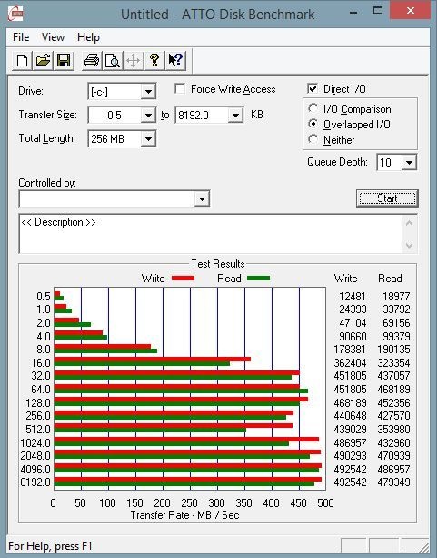

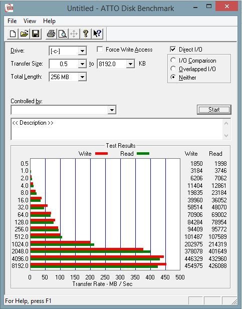

  • CooleSmurf
  • Laatst online: 28-10 22:10
En met multipath kan je de performance zeker verbeteren met meerdere nic's, zie b.v. met iSCSI over 4 nic's met multipath:
Performance
Uiteraard moet de onderliggende storage dit wel aankunnen.

CooleSmurf schreef op maandag 5 juni 2017 @ 12:18:
Wat gebruik je daar precies qua hard en software aan beide kanten?
QNAP 870 met 3770t en 16GB (822MB/s read en 524MB/s write lokaal) -> Twee Supermicro E3 v3's met ESXi 6:

  • CooleSmurf
Storage
  • ZFS server (OmniOS)
  • All-SSD pool (2 * 2 mirror)
  • Supermicro MB met xeon CPU
  • dual 10Gbit nics voor ESXi A server (performance server)
  • 4 * 1 Gbit nics voor ESXi B server
ESXi B Server
  • Intel I5
  • ESXI 6.5
  • Multipath t.b.v. iSCSI verkeer
  • Jumbo frames
  • esxcli storage nmp psp roundrobin deviceconfig set -d naa.devicename --iops 1 --type iops (t.b.v. performance verbetering)
Screenshot is van Windows 8.1 VM (oud t.b.v. test)

CooleSmurf schreef op maandag 5 juni 2017 @ 12:45:
Storage
ESXi B Server
  • Intel I5
  • ESXI 6.5
  • Jumbo frames
Wel mooie scores, dat schaalt een stuk beter dan het hier deed en ook nog van een enkele VM!

  • CooleSmurf
Klopt, ook nog even een test gedaan met Queue Depth = 1:
Performance
Schalen gaat dan niet zo mooi als met Queue Depth = 10.
Als het wat toevoegt kan ik ook nog dezelfde tests uitvoeren met de dual 10Gbit nics (ook MPIO).

CooleSmurf schreef op maandag 5 juni 2017 @ 12:56:
Nee, je laat een perfecte schaling zien met Omni OS als target voor ESXi 6.5, dat is hiermee wel bewezen.
Ik vraag me alleen af of het bij mij nou ESXi 6 of 5.5 was en of het nou de target of ESXi was.
Neemt niet weg dat ik ook daarmee niet 3 spinning disks met ZFS voor virtualisatie zou gebruiken.
Edit: Als ik zo een beetje terug lees denk ik 5.5:
https://forum.qnap.com/vi...php?f=199&t=97507#p432986
