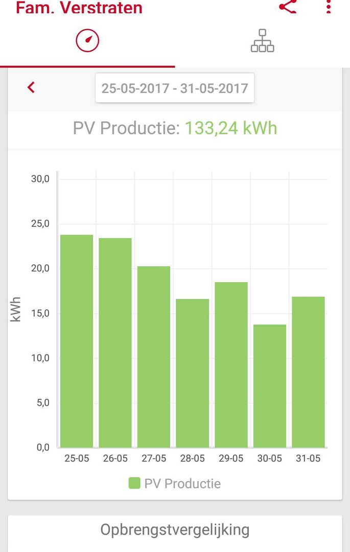

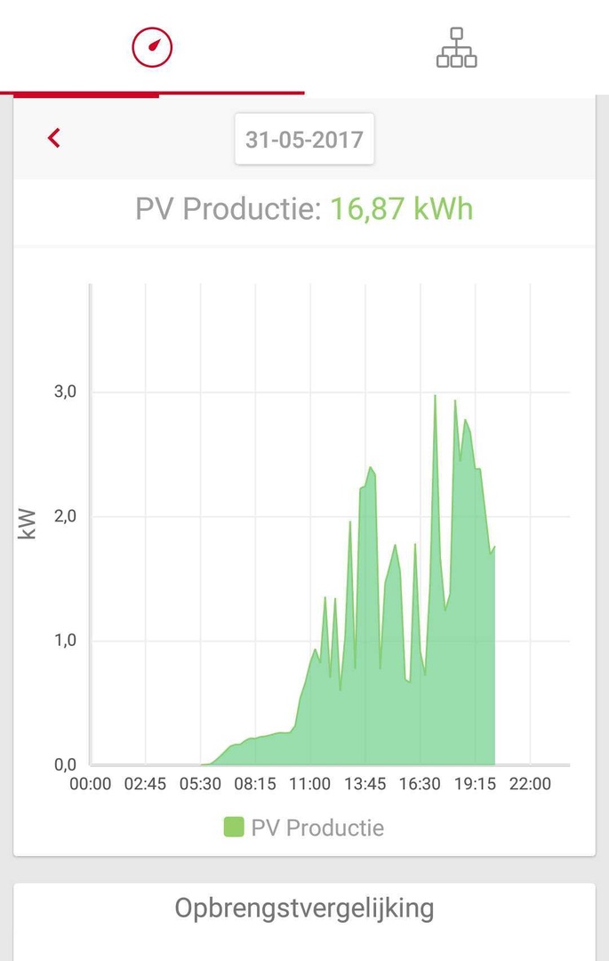

Opbrengst vandaag:
Afbeeldingslocatie: https://tweakers.net/ext/f/AyjY7YxAt1LIuBpZi2zo55zL/full.jpg
Deze week:
Afbeeldingslocatie: https://tweakers.net/ext/f/eehflCT4Q9h2rVyBUNPfCfpX/full.jpg
[ Voor 19% gewijzigd door Paultje3181 op 31-05-2017 21:27 ]

er is niks mis met solaredge, maar goedkoop is het ook niet.
en als je dan geen gebruik maakt van de speciale opties dan had je eigenlijk net zo goed af gekund met een gewone string omvormer. ;)
zo als @Osiris al aan geeft dat is geen zuid, dat is echt west en een beetje meer naar noord.
(dat zijn ze osiris. ;) )
ook als ik naar een dag opbrengst kijk is het duidelijk te zien.
je oost dak is net iets meer naar het zuiden gedraaid, dus die kant was eigenlijk een fractie beter geweest.
