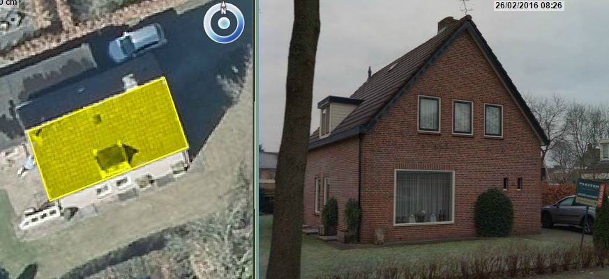

Om de info compleet te maken, hierbij even een foto/indeling van het dak:
Invloed van dakkapel zal wel meevallen, maar je ziet op de foto wel keurig de boom staan die wel een schaduw op het dak werpt
Afbeeldingslocatie: https://tweakers.net/ext/f/3uPZysH40xIWrmino9Ehibrt/full.png
Afbeeldingslocatie: https://tweakers.net/ext/f/u4b7rLhmQ4bUXKB4FLM0CXAc/full.jpg
[ Voor 20% gewijzigd door Raymond op 16-05-2017 20:00 ]
  • AUijtdehaag
Dakraam(pje) naar de andere kant of verwijderen. Of een mooi groot nieuw dakraam op de andere kant.
CV pijp naar de andere kant (en binnen een jaar verwijderen als je een l/w warmtepomp hebt)
Alles volleggen tot de nok. (minder last van de boom en voorkomen is beter dan genezen)
Even meten of dat beter kan met SF-175 S (1257 x 977) of met monopanelen (1650 x 992)
Landscape of portrait.
Als de schaduw van de boom erg veel roet in het eten gooit, neem je SF-175 S
(dat kan met parallel stringen van 4 panelen op een chinese omvormer of met parallele stringen van 4 of 5 panelen op een SMA)
Je hebt geen 3-fase aansluiting toch?
En in het geval van SE en optimizers, je kan er makkelijk 16 kwijt?
Elk paneel heeft toch een optimizer???
Maar dat terzijde.
Maar met bovenstaande ideeen komt een zonnepaneel installateur niet mee.
Die wil snel geld verdienen, panelen monteren en wegwezen en laat je achter met een minder werkende installatie.
[ Voor 38% gewijzigd door AUijtdehaag op 16-05-2017 20:33 ]

Ik zie nog een voordeel van je dak.
De ideale schuinte voor in de winter
