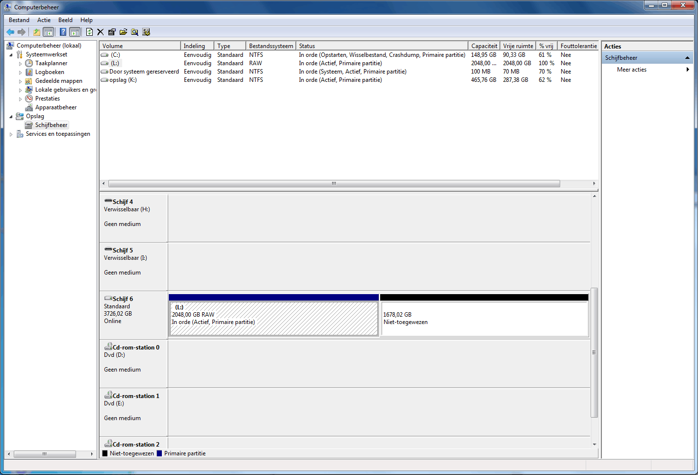

Ik heb nu denk iets stoms gedaan. Ik heb een screenshot gemaakt zoals hij dus eruit ziet als ik hem gewoon in de externe case doe. Hij toont 2 delen terwijl het er eigenlijk maar 1 is. Daarna heb ik dus bij de eerste er een enkelvoudig volume van gemaakt zonder te formatteren. Ik dacht als er een schijfletter aan verbonden kon worden kan ik hem toch uitlezen. Maar hij wil nu alsnog dat ik hem formatteer en ik kan hem ook niet meer van dat volume af krijgen. Hij ziet er nu uit als op het 2e plaatje. Ik kan echter met het andere deel van de schijf helemaal niets. Rechts klikken kan ik alleen eigenschappen kiezen.
Kan ik hier nu nog iets mee en wat gebeurd er als ik de schijf weer terug hang in mijn pc als hij gerepareerd is? Ben ik dan alsnog alles kwijt? Is er nog een manier om de data van de schijf te redden?

De 2 delen 1ste plaatje waren wel gepartitioneerd en 2 delen maar nog niet toegewezen
Recuva kan je proberen de partities terug te halen
Je hebt nu 2 partities op het 2de plaatje , waarvan 1 al is geformatteerd tijdens het partitioneren (dat doet windows vanzelf als je partitioneerd in schijfbeheer
met recuva kan je proberen de verwijderende partitie terug te halen
Nu niet meer gaan parten of indelen enz of formatten, niet doen!!
alleen met recuva proberen het te herstellen

Je hebt de partitietabel overschreven. Dit kan je alleen herstellen met recovery software.
Als je hem formatteert is de data kwijt.

De schijf is trouwens nooit gepartitioneerd voor zover ik me kan herinneren. Maar uit het 1e plaatje blijkt 100% zeker dat dat zo is? En zo ja, waarom kan ik dan helemaal niks met het rechterdeel?
Dit is zo'n behuizing die 4k sectoren emuleert. De schijf heeft een GPT partitietabel, en een 'protective MBR'. Door die 4k sectors kan Windows de GPT niet meer vinden, maar wel de protective MBR. Die MBR bevat 1 partitie, die de hele schijf omspant.
Hier gaan wat dingen door elkaar lopen. Je protective MBR definieert een partitie van (2^32)-1 sectors, en de schijf heeft 4k sectors, dus eigenlijk is die partitie 16TiB groot. Maar je ziet een partitie van 2TiB. Ik weet niet of Windows (of schijfbeheer) hier 512 bytes sectors verondersteld omdat 16TiB niet past, of dat dit gewoon een bug is. Volgens mij kan windows wel met 'echte' 4k schijven omgaan.
De tweede 'partitie' die je ziet is geen partitie, maar een gebied wat je met een MBR en 512 byte sectoren niet kan adresseren. Je kunt er dus inderdaad niets mee. Niet zonder eerst een GPT aan te maken. (Wat strikt genomen niet nodig zou moeten zijn, want 4k sectoren. Maar ja)
Je vraagt of je dit op die Synology kunt herstellen. Die Synology zelf kan het niet, maar het is wel een Linux systeem, dus via de command line kun je een hoop.
Ik zou verwachten dat TestDisk die partitie gewoon kan opsporen en de partitie tabel herstellen. Alleen weet ik niet wat er nu precies stuk is. Je hebt een schijfletter toegekend aan een partitie. Je zou verwachten dat de partitietabel daar niets mee te maken heeft. Die schijfletter is iets Windows interns, wat geen invloed heeft op de schijf. Maar bij Windows weet je maar nooit.
Als hij iets naar de partitie tabel heeft geschreven is die nu waarschijnlijk geen legale 'protective MBR' meer. Dat is op zich geen probleem. Een OS wordt geacht de MBR te negeren als hij een GPT kan vinden. Maar als hij 'de eerste sector' heeft overschreven, heeft hij de eerste 8 512 byte sectors overschreven, en daarmee ook de header van de GPT. Dàt is wel een probleem.
Vooralsnog zou ik er vanuit gaan dat er niets aan de hand is, tenzij de schijf onleesbaar is via een decente sata poort. Dan kun je TestDisk draaien, en kijken of hij met een werkbare suggestie komt voor een partitietabel. Zo niet, dan wordt het handwerk, waarvoor ik zowiezo een Linux systeem zou pakken. Die Synologie zou dan bruikbaar kunnen zijn. (Als hij tenminste niet zo onhebbelijk is om een onbekende schijf zomaar te formatteren, of zo)
