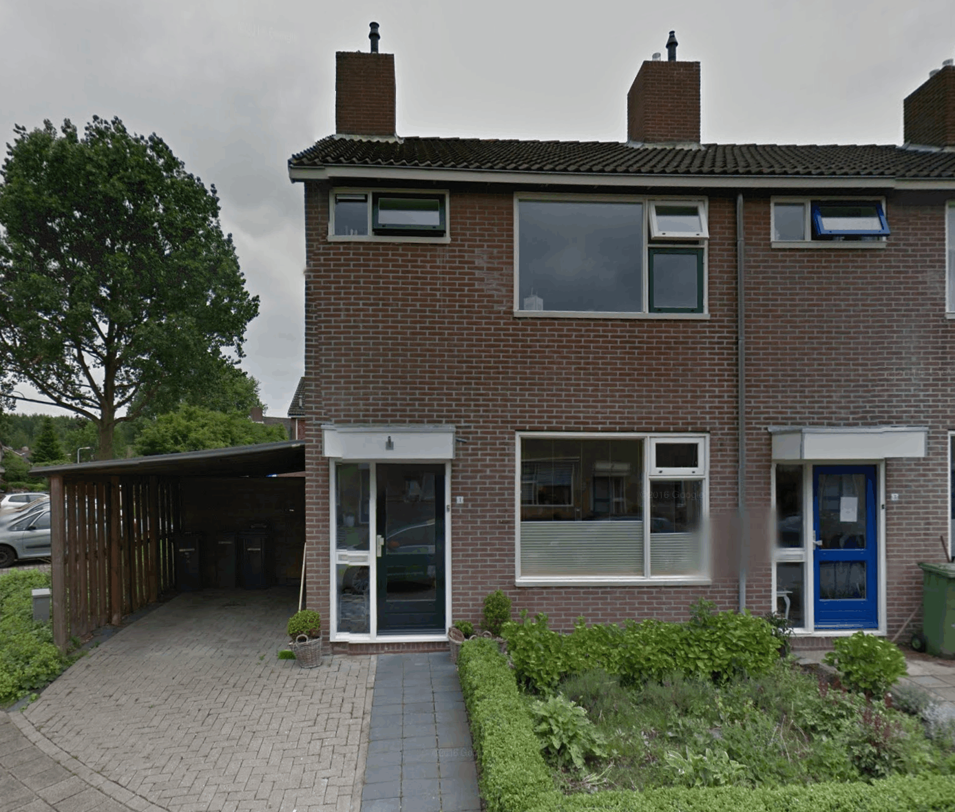

Dit is de voorkant van het huis. het zuiden is rechts op de foto (en de dakgoot is dus ~5,20)
Afbeeldingslocatie: https://tweakers.net/ext/f/d0VTwM9FkgdhkIh5R64RTtoJ/full.png

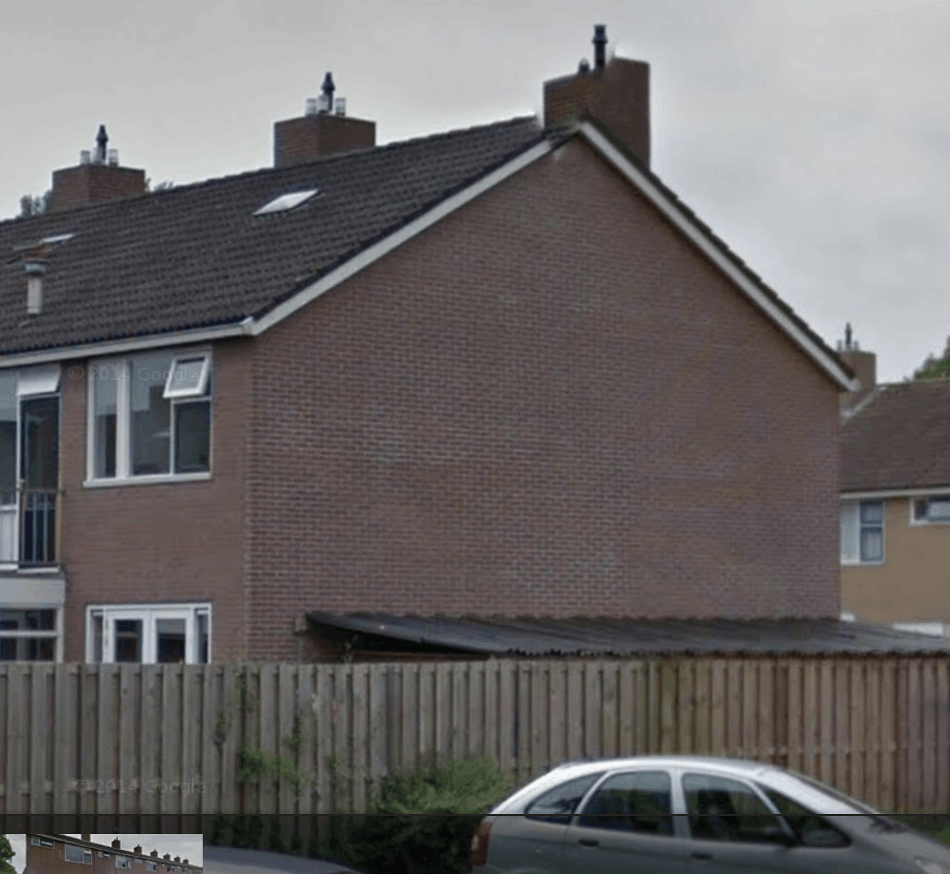

En de achterkant (dakraam is nu groter)
Achterkant

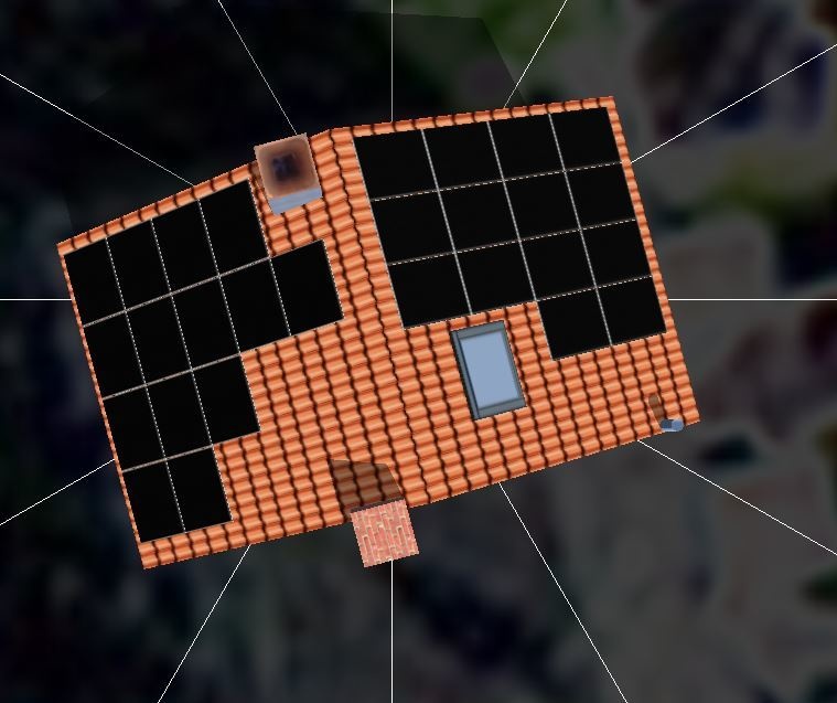

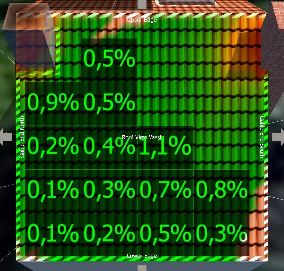

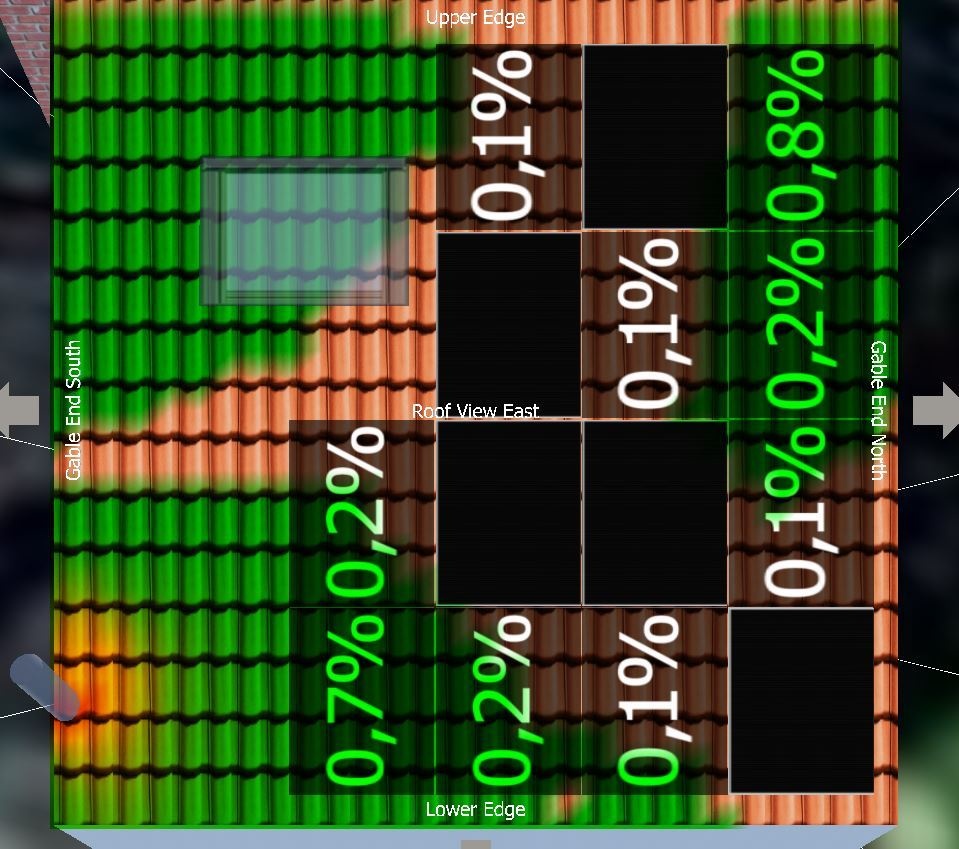

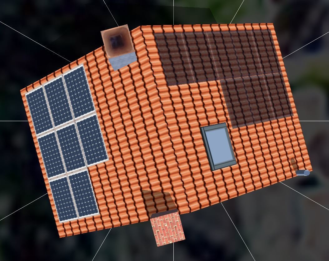

Dit is het legplan van Optie 1
legplan
Van de andere opties geen legplan gehad nog.
Optie 3 betekend dus nog 2 extra panelen ergens kwijt moeten. Dat zal vast wel lukken maar wel meer kans op schaduw.
Ik zal morgen eens kijken hoe hoog de schoorsteen ongeveer is.

  • Skyaero
Waah schreef op zaterdag 13 mei 2017 @ 22:37:
Als je nu op het westdak de paneel rechtsonder verplaatst naar het oostdak heb je
a) evenveel panelen op het west en oost dak, waardoor je een betere opbrengstverdeling door de dag hebt
b) je door de betere opbrengstverdeling een (iets) kleinere omvormer kunt gebruiken (of iets meer opbrengst hebt doordat er minder afgekapt wordt)
c) je vrijwel geen last meer hebt van de schoorsteen van je buurman.

Skyaero schreef op zondag 14 mei 2017 @ 07:58:
Zo zat ik zelf ook al wat te denken. Van mij hoeft het niet heel esthetisch verantwoord. Ik woon toch aan de binnenkant en om het dak goed te bekijken moet ik in de tuin van de overburen gaan staan.

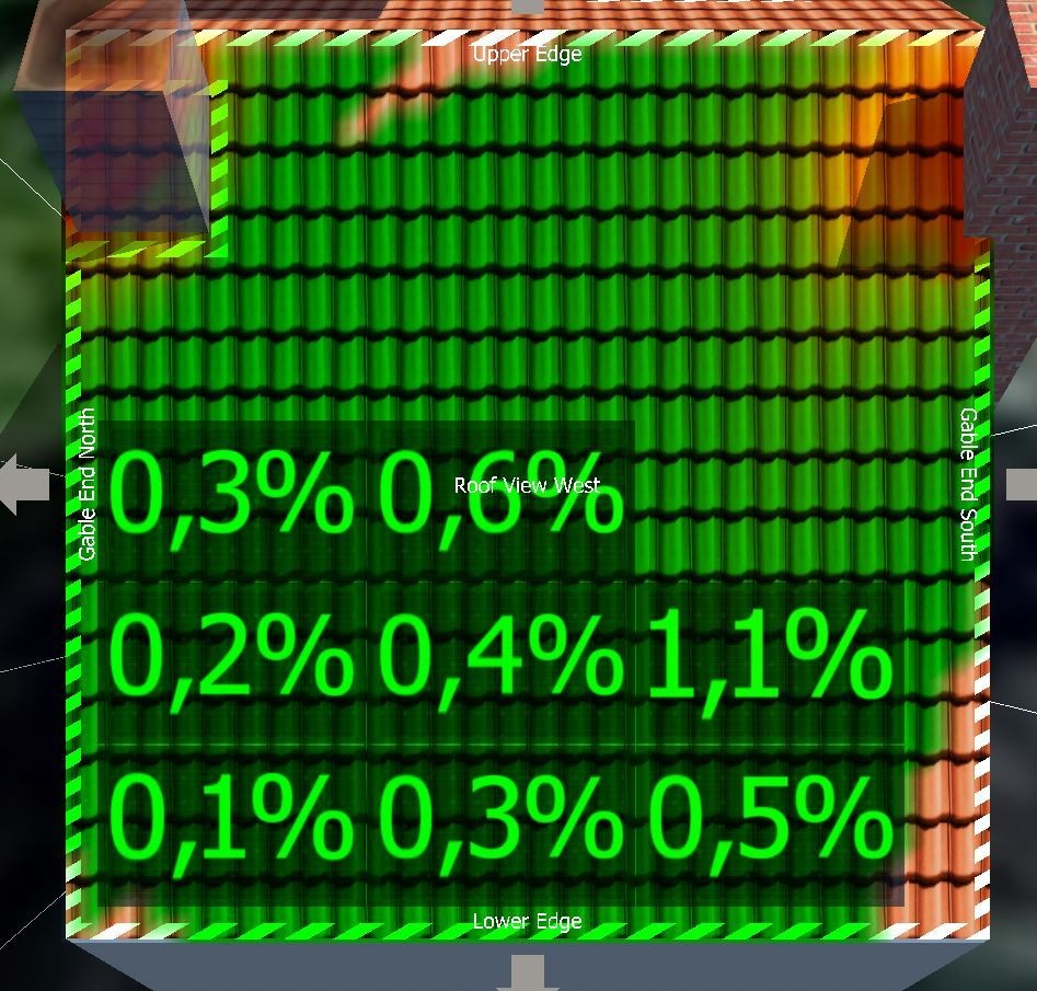

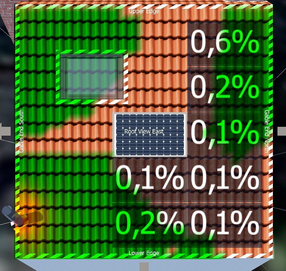

Ik heb even een animatie gemaakt van de schaduwval op ons huis. De grootte van het dakraam klopt nog niet, en ik moet de hoogte van de schoorsteen nog zien te achterhalen.... maar ik heb hem even geschat waar die zit en hoe hoog.
[YouTube: https://www.youtube.com/watch?v=v3abCzmGHgI]
De 1e doorloop is van 1 maart
De 2e van 1 mei
De 3e van 1 juli
De 4e van 1 september
de 5e van 1 november.
Als ik dit zie, valt mij vooral op dat niet alle maanden echt last van schaduw heb, en dat is vooral als de zon niet mooi op het dak schijnt. Als de zon s'ochtends in oost/zuid aan de hemel staat, heb ik op het westen in de lente wel schaduw. Maar hoeveel scheelt dat? de zon staat er namelijk niet heel direct op? of maakt dat weinig uit?
Het oostdak lijkt vrijwel geen last te hebben van schaduw, omdat de schoorsteen op het westdak staat, en niet in het midden van het dak. Daardoor heb je enkel last van de schaduw als de zon echt laag staat, en dan staat de zon vaak al lager als de dakhelling, waardoor het effect sowieso al weinig is.
[ Voor 13% gewijzigd door Waah op 18-05-2017 11:53 ]

@AUijtdehaag Ben nu druk bezig alle info te vergaren en een legplan te maken met de verschillende panelen. Zodra ik meer info heb plaats ik even een update (wss dit weekend wel)
  • Waah
  • Laatst online: 23:17
Nou heb het uitgezocht allemaal met behulp van PV*SOL. De resultaten:
JA Solar + Omnik 4.0 : 3703 kWh/jaar (16x280wp)
JA Solar met SE optimizers: 3840 kWh/jaar (16x280wp)
Solar Frontier + SMA Sunny Boy 4000: 3867 kWh/jaar (28x170wp)
Solar Frontier levert dus het meeste op. Maar dat is ook logisch want ik moet dan een paneel extra leggen om een even aantal te krijgen.
het verschil tussen wel of geen optimizers lijkt minimaal. Op zich niet vreemd omdat ik met het legplan heb geprobeerd de zonnepanelen zoveel mogelijk uit de schaduw te halen.
Legplan JA Solar:
JA solar
SE west
Afbeeldingslocatie: https://tweakers.net/ext/f/YERVgVfznBQwiiTvhbNz5jrL/full.jpg
Eventueel zou 1 paneel van west nog naar oost kunnen in Portrait....
Legplan Solar Frontier:
Afbeeldingslocatie: https://tweakers.net/ext/f/gJGq3Szs1F4EwhFnQFYuTS6c/full.jpg
Afbeeldingslocatie: https://tweakers.net/ext/f/lcwERg40yQqvtsd0TLzgdFzT/full.jpg
Afbeeldingslocatie: https://tweakers.net/ext/f/eaAaFe19k0oOdDA5kdt0WlDw/full.jpg

Maar SF is niet goedkoper, en dan moet ik SF in de schaduwstukken gaan leggen? dat lijkt mij niet bevorderlijk voor de opbrengst als de schaduwpanelen de rest gaan ophouden?
Sowieso ga ik niet meer opwekken dan ik verbruik (3800 kWh) dus volleggen ga ik sowieso niet doen.

Zie de animatie die eerder gemaakt is, en zie het legplan met daar de procentuele tijd van schaduw. De hoeveelheid schaduw is gering (en vaak voor de zon hoog genoeg is om het dak te verlichten) en tegen de tijd dat de zon echt invloed krijg is de schaduw daar al weg.

reneeke1970 schreef op woensdag 31 mei 2017 @ 12:36:
Wedden dat wij binnen jaar tegen je zeggen zie je wel......
Worst case is dat de panelen een uur lang in de schaduw liggen (1 maart, van 11 tot 12) voor 11 uur schijnt de zon dan nog niet op het westdak. En vanaf 12 uur zijn ze uit de schaduw.
In mei is dat van 10 tot half 12 het geval. Alle andere uren liggen ze gewoon in de zon
In Juli is dat nog geen uurtje dat er 2 panelen in de schaduw liggen (maar goed dan brengen ze nu allemaal minder op)
Als je dan nog kijkt welk deel ik mis....
Afbeeldingslocatie: https://ic.tweakimg.net/camo/2a17e913545711cad7cfd8f3fe866426c5805fb4/?url=http%3A%2F%2Fmembers.home.nl%2Fvreeburg%2Fimglang%2Ftweakers%2F19-07-2016%2520%28beetje%2520aftopping%29.jpg
Dit is juli. Het opwekken start voor west pas rond half 11. Maar is nog niet echt significant. Ik mis dus het stukje van half 11 tot half 12. Dat is helemaal niet zo heel veel.
Juist omdat de schaduw van de schoorsteen er enkel is als de zon in het oosten staat... maakt dat voor de westkant dus een stuk minder uit lijkt mij :9
