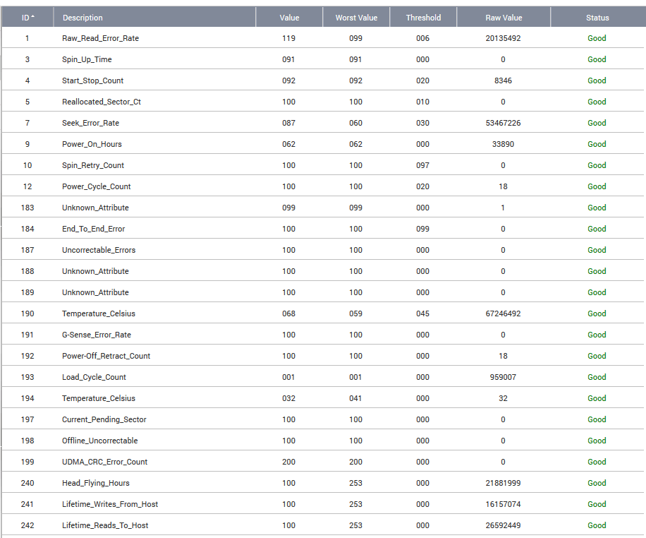

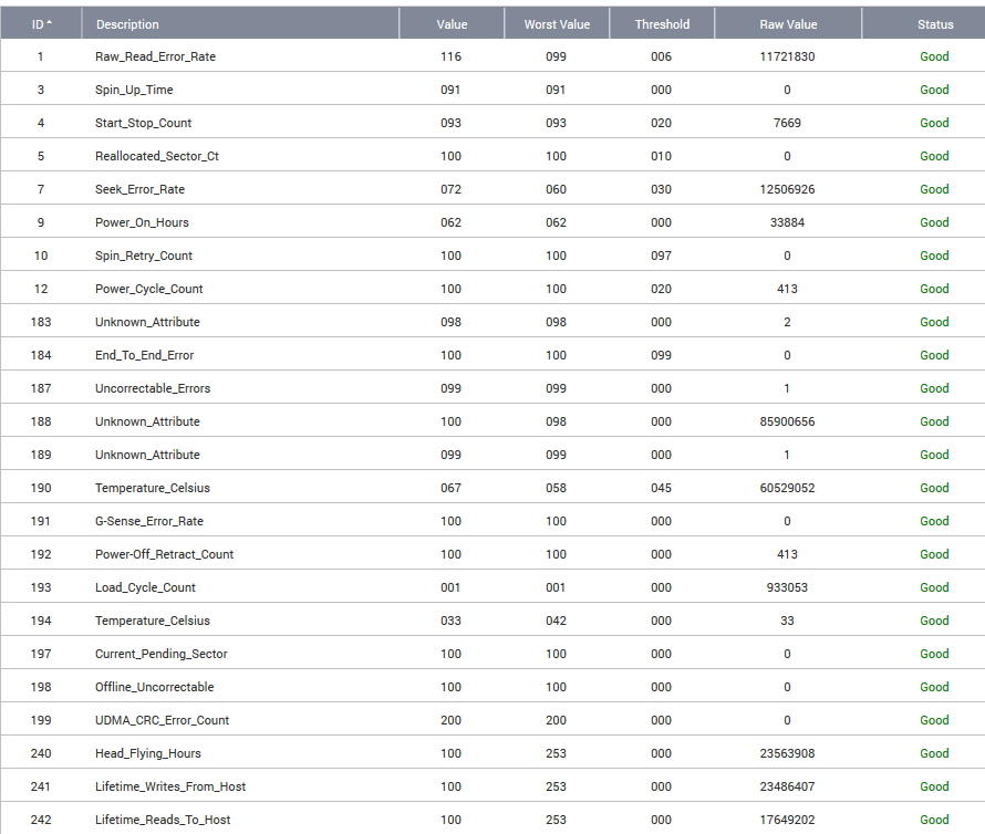

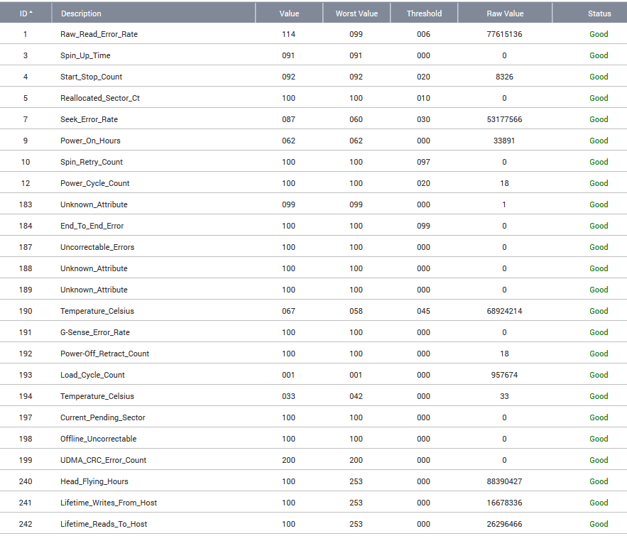

Ik heb geen idee naar welke waarden ik moet kijken uit e SMART gegevens wellicht snappen jullie dit _/-\o_
Disk 1
Smart disk1
Disk 2
Smart disk2
Disk 3
Smart disk3
Disk 4
Smart disk4
[ Voor 58% gewijzigd door dylan0806 op 30-04-2017 14:58 ]
  • sig69
  • Laatst online: 06:39
Zolang er overal "Good" staat hoef je je niet echt ergens zorgen om te maken denk ik. Wat voor schijven zijn die Seagates eigenlijk? 7200 rpm? 5400?

Die raw values is niet echt handig, dan heb ik ze nog liever in HEX. Ik hoop voor jou dat die waarden niet kloppen op de seek en read error's want dan heb je problemen met de kabel/chipset
  • jan99999
  • Laatst online: 10-11 01:23
Seek en read errors is normaal, dit ligt eraan hoe de schijf dit weergeeft, of de juist niet laat zien.
Elke harde schijf heeft veel seek en read errors.
