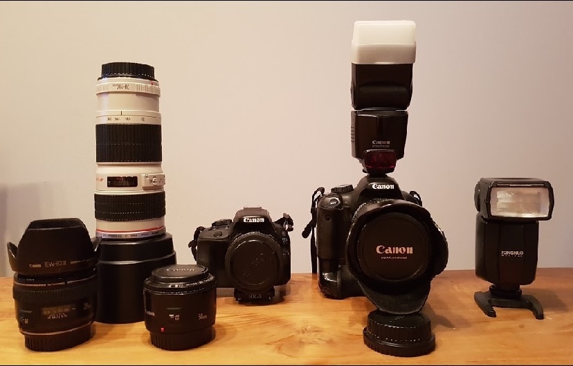

Op dit moment heb ik deze set:
Canon 550D
Canon 100D
Canon EF-s15-85 IS
Canon EF 70-200 F4
Canon 28mm F1.8
Canon 50mm F1.8
Canon EF 40mm 2.8
Canon Speedlite EX430
Yongnuo Speedlight YN460 En nog wat Strobist Spul.
Afbeeldingslocatie: https://tweakers.net/ext/f/A0myY5pEdUDIvarfeXs8i2ik/full.jpg
Ik maak graag foto's van de kinderen, evenementen van alles eigenlijk.
Nu is het "probleem" dat ik graag wat betere foto's binnen wil maken, zonder flits.
bijvoorbeeld bij een dans voorstelling van de kinderen.
Ik heb 2 opties bedacht:
1) 550d en 15-85 verkopen, een 5d ii met een 24-105 F4 IS kopen.
2) 28mm en de 50mm 1.8 verkopen en een Sigma 18-38 F1.8 kopen
welke combinatie zal de grootste kans geven op mooie foto's van bijvoorbeeld een dans voorstelling.

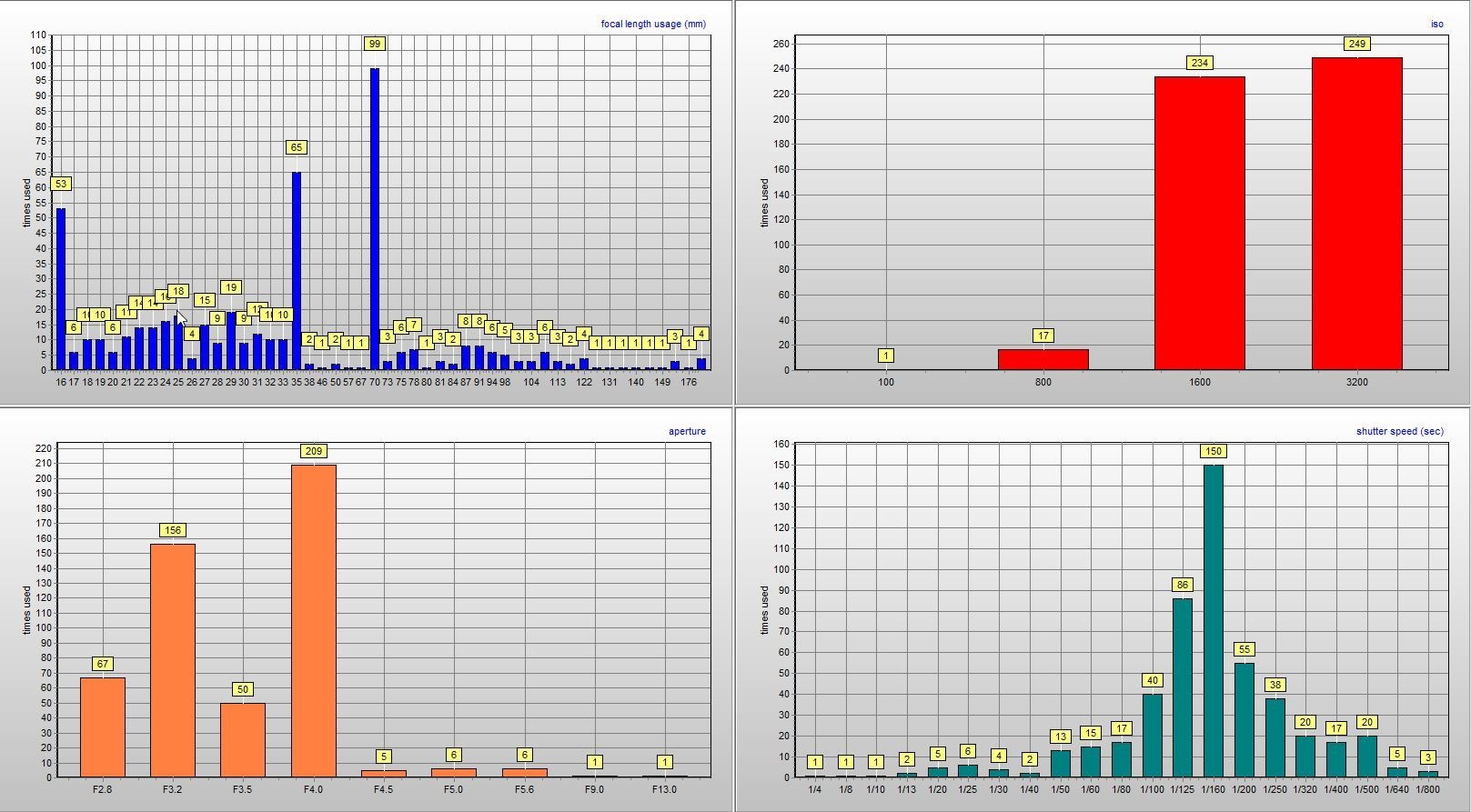

In Principe zit ik in de "orkest bak" dus daar is weinig ruimte voor "voet zoomen"
Fotos die ik maak gaan van groothoek voor het hele podium, tot 200mm om een koppie te pakken.
Flitsen helaas geen optie in deze situatie, dat zou het wel makkelijker maken..
De laatste keer had ik een 16-35 F2.8 te leen en dan zat ik met hoge iso's (1600-3200)en relatief lange sluitertijden.
Ongeveer de helft van de foto's was bewogen.

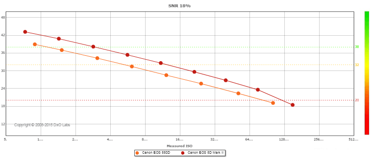

Ik heb begrepen dat een F4 lens op een FF m.b.t. Diafragma overeenkomt met een F2.8 Lens op Crop.
Als ik dan kijk naar de DXO scrore van de 5d II en de 550d dan heb ik 1 a 2 stops winst.
DXXO 5d 550D
dus dan heb ik met een F4 lens deze 1-2 stops nog steeds. Maar dat is dan theorestish.
is het AF systeem van zo'n 5D II vergelijkbaar met de 550D?

Er zit maar 1 stop in ruis tussen de 550D en 5D2 (misschien 1 1/3 stop), dus met f/4 ben je dit voordeel gewoon kwijt. Het AF systeem van de 5D2 is op een paar focus-assist punten rondom het middelste focuspunt na, gewoon hetzelfde als dat van de 550D. Ik zou overigens gewoon een flitser op de camera zetten voor AF hulplicht (dus niet flitsen), dan kun je namelijk in het pikkedonker focussen.
Als je zo weinig licht hebt, heb je sowieso prime lenzen nodig. Met zooms kom je er gewoon niet (afgezien van de zware 50-100 f/1.8 van Sigma).

Ik denk dat een andere crop camera weinig verbertering geeft.
Als ik bijvoorbeeld de 70d en de 80d vergelijk met mijn 550d dan zit er wel wat verbetering in de iso prestaties, maar dat is maginaal.
https://www.dxomark.com/C...n-EOS-550D___1076_895_645
en dan Measurments SNR_18%
maar dan koop ik liever een mooie lens, zoals de 18-35mm F1.8.
als ik dan kijk waar ik het gros van de fotos heb gemaakt dan is het op 16, 35 en 70mm
Afbeeldingslocatie: https://tweakers.net/ext/f/q0cbVTr5yqxiMF2hp4Z4bYAI/thumb.jpg
dus daar komt de sigma redelijk mee overeen, Ik mis alleen wat groothoek.
Maar op een full frame heb ik mijn 28mm, 50mm 1.8 dat komt ook redelijk overeen.
en als ik dan een 85mm 1.8 erbij koop voor op de 550d of een 135mm voor op de 5DII dan zit ik ook goed.
Een 2e hands body kopen heb ik opzich weinig problemen mee (toevallig heb ik deze beide nieuw gekocht) alleen goed kijken van te voren. En van de 5dII heb ik weinig structurele problemen gevonden op het internet.
