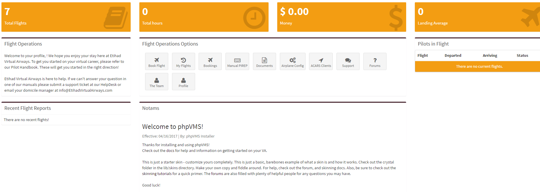

heuveltje schreef op dinsdag 18 april 2017 @ 16:48:
Kan de webpagina niet vinden HTTP 404 :)
Dat is vreemd. Ik krijg namelijk:
Afbeeldingslocatie: https://tweakers.net/ext/f/bhRdJq4rU4XlhZS4Md4wtw6M/full.png
[ Voor 10% gewijzigd door Ryan_ op 18-04-2017 16:49 ]

Ryan_ schreef op dinsdag 18 april 2017 @ 16:49:
Ik ook soms maar soms ook weer die 404 :(
