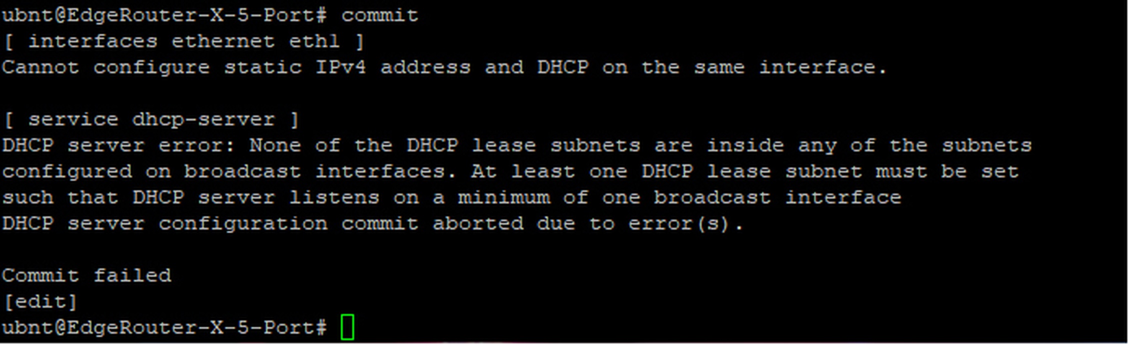

Net geprobeerd mijn Edge Router X te configureren met de setup van Kriegsman.IO maar ik krijg meteen bij de eerste stap een foutmelding:
configure
set interfaces ethernet eth1 address 192.168.2.254/24
set interfaces ethernet eth1 description "eth1 - LAN"
set interfaces ethernet eth1 duplex auto
set interfaces ethernet eth1 speed auto
set service dhcp-server disabled false
set service dhcp-server hostfile-update disable
set service dhcp-server shared-network-name LAN authoritative enable
set service dhcp-server shared-network-name LAN subnet 192.168.2.0/24
set service dhcp-server shared-network-name LAN subnet 192.168.2.0/24 default-router 192.168.2.254
set service dhcp-server shared-network-name LAN subnet 192.168.2.0/24 dns-server 8.8.8.8
set service dhcp-server shared-network-name LAN subnet 192.168.2.0/24 dns-server 8.8.4.4
set service dhcp-server shared-network-name LAN subnet 192.168.2.0/24 lease 86400
set service dhcp-server shared-network-name LAN subnet 192.168.2.0/24 start 192.168.2.50
set service dhcp-server shared-network-name LAN subnet 192.168.2.0/24 start 192.168.2.50 stop 192.168.2.200
set service dns forwarding cache-size 150
set service dns forwarding listen-on eth1
set service dns forwarding name-server 8.8.8.8
set service dns forwarding name-server 8.8.4.4
set service dns forwarding options listen-address=192.168.2.254
Afbeeldingslocatie: https://tweakers.net/i/Dzs3eoYNAIsMw_nONbdGeGJ3QTc=/full-fit-in/4920x3264/filters:max_bytes(3145728):no_upscale():strip_icc():fill(white):strip_exif()/f/image/6HRDaBqOs72XKD2dti4at6wr.jpg?f=user_large
Maak ik ergens een typefout of lees ik ergens overheen?
Het is wel lastig als het bij stap één al misgaat.
[ Voor 56% gewijzigd door PaulGr30 op 23-02-2021 22:45 ]
  • GlowMouse
PaulGr30 schreef op dinsdag 23 februari 2021 @ 22:43:
configure
De stapjes gaan uit van een kale ER-X. Jij hebt schijnbaar al het een en ander ingesteld. Ik zou de config-file onderaan de blogpost pakken omdat je waarschijnlijk nog meer dingen hebt ingesteld die kunnen conflicteren, maar als je het toch stap voor stap wilt doen voeg je deze toe:
delete interfaces ethernet eth1 address dhcp
