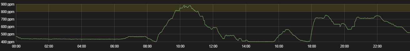

the_activ schreef op zondag 26 maart 2017 @ 20:41:
@ThinkPad Hier zit ik momenteel altijd in stand 3 ander loopt het co2 gehalte langzaam maar zeker op in de keuken waar we altijd zitten.
Als de instelling helemaal in orde is ga ik hem ook in de domotica hangen, mag ik vragen welke co2 waarden jij aanhoud in de scenes/scripts om te schakelen tussen de standen?
Laagste stand is altijd minimaal stand I
> 600 naar stand 2
> 800 naar stand 3
En dan andersom volgens mij:
< 550 naar stand 1
< 750 naar stand 2
Maar zorg eerst dat je op de juiste afzuigwaarden uitkomt idd (zoals genoemd in de blog die ik linkte, dat zijn waardes uit bouwbesluit). Anders draait je unit overuren op maximale snelheid en krijg je de CO2 alsnog niet omlaag. Ik had dat eerst ook. De ventielen in m'n woning stonden niet goed ingesteld (badkamer en toilet deden te veel), hierdoor zoog de woonkamer te weinig af en stond de unit bijna de hele dag op maximaal te draaien. Heb die in badkamer en toilet nu dus goed ingeregeld en unit kan het nu met stand II af grootste deel van de dag.
Dit was gisteren met mij + vriendin in huis:
Afbeeldingslocatie: https://tweakers.net/ext/f/zZTJKJOFZTzbDzLhvq9CNIfr/thumb.png
(Klik voor groot formaat)
Die lijn aan de linkerkant, 's nachts, is 435 ppm.
Mijn sensor is een MH-Z19 aan een ESP8266. Zie ook CO2-meters voor in huis
Aansturen van de Itho unit doe ik ook via een ESP8266, met daaraan een 868Mhz transmitter (CC1101), zie: DIY: Itho ventilatie aansturen via 868Mhz transmitter
