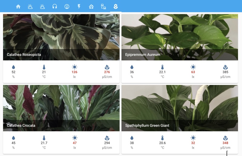

Draait nu leuk met m'n 4 Mi Flora's (oftewel Flower Care), die ook netjes aankwamen en ~12,50 € per stuk op Ali-Express deden. Ben nog een beetje aan het knutselen met Lovelace voor mooie interface.
Daarna kan het beheer weer terug naar vrouw :)
Inmiddels in lovelace via “plant status” en “plant.” entity ingevoegd, want dan kun je mooi de minima en maxima parameters van de betreffende plant meegeven. Foto’s / images kunnen niet in de lovelace ‘plant status’ maar wel via “entity customize” gekoppeld worden. Foto’s kunnen beter maar zo zijn ze wel te vinden :)
Afbeeldingslocatie: https://tweakers.net/i/x7_9GDwpx4ecIJbR0sR0SXGa57E=/800x/filters:strip_icc():strip_exif()/f/image/V3fts2ceTYs7HU38bu25Rt3S.jpg?f=fotoalbum_large

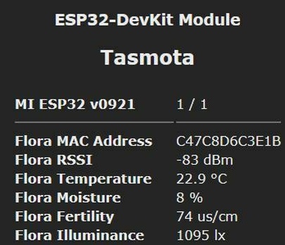

Tip.
Je kunt nu ook eenvoudig Mi Flora uitlezen via een goedkope ESP32 chip met daarop Tasmota (ESP bluetooth bin).
Afbeeldingslocatie: https://tweakers.net/i/XrOk_XQj2gzyR4MYpPhTegPMFZY=/full-fit-in/4920x3264/filters:max_bytes(3145728):no_upscale():strip_icc():fill(white):strip_exif()/f/image/mtoG8DQQ0fKh1fruReDEeiGA.jpg?f=user_large
Even de bluetooth driver aanzetten met "setoption115 1" in de console
En ik gebruik deze Tasmota-rule om de waarde te importeren in Domoticz:
Rule1 on tele-Flora6c3e1b#Moisture$!NULL do publish domoticz/in {"idx":821,"nvalue":%value%,"svalue":"1"} endon
flora-nummer en idx uiteraard even aanpassen naar eigen situatie.
idx 821 is bij mij een Humidity virtual sensor in Domoticz.
Voor de bemesting (geleidbaarheid):
Rule2 on tele-Flora6c3e1b#Fertility$!null do publish domoticz/in {"idx":822,"nvalue":0,"svalue":"%value%"} endon
Temperatuur en licht vind ik persoonlijk niet interessant dus die ga ik niet uitlezen.
1 x per dag om 00:05 de batterij uitlezen en om 00:10 mqtt bericht sturen met baterijwaarde:
RULE3 on Time#Minute=5 do MI32Battery endon on tele-Flora6c3e1b#Battery$!null do var1 %value% endon on Time#Minute=10 do publish domoticz/in {"idx":823,"nvalue":0,"svalue":"%var1%"} endon
Edit: wil je meerdere batterijen uitlezen, dan bijvoorbeeld zo:
RULE3 on Time#Minute=5 do MI32Battery endon on tele-Flora6c3e1b#Battery$!null do var1 %value% endon on Time#Minute=10 do publish domoticz/in {"idx":823,"nvalue":0,"svalue":"%var1%"} endon on tele-Flora6c8e24#Battery$!null do var2 %value% endon on Time#Minute=10 do publish domoticz/in {"idx":830,"nvalue":0,"svalue":"%var2%"} endon
[ Voor 40% gewijzigd door de Peer op 06-05-2021 20:22 ]

  • de Peer
  • Laatst online: 08:59
de Peer
under peer review
jeroenvdd1989 schreef op donderdag 6 mei 2021 @ 18:29:
Sidequestion:
kan jij over ble aan uw battery level?
ik krijg volgende gegevens:
{"Time":"2021-05-06T17:25:38","Flora6caa96":{"mac":"c47c8d6caa96","Temperature":21.9,"Illuminance":317,"Moisture":34,"Fertility":228,"Battery":null,"RSSI":-71}}
battery blijft blijkbaar altijd op null
Batterij uitlezen kan alleen actief niet passief

ahzo :) ik denk dat ik op de zelfde manier ongeveer werk dan jij (buiten openhab ipv ha)
Tasmota met ble en mijn mqtt topic uitlezen,
kun je me ergens linken hoe ik die actief zou kunnen verbinden?
of heb je dat zelf ook niet voor elkaar
(desnoods 1 maal per dag ofzo, als dit grote impact zou hebben op levensduur)
  • de Peer
de Peer
under peer review
jeroenvdd1989 schreef op donderdag 6 mei 2021 @ 19:34:
Kijk hier onderaan de post :
de Peer in "Xiaomi flora plant sensor"
Ik doe het inderdaad 1x per dag. meer lijkt me ook niet echt nodig.

Afbeeldingslocatie: https://tweakers.net/i/Y0PSD1fNTk3vyHxAahs2XlDDsHk=/full-fit-in/4000x4000/filters:no_upscale():fill(white):strip_exif()/f/image/xBwSnnGfs6Dl3Ks8rlYWwOAg.png?f=user_large
