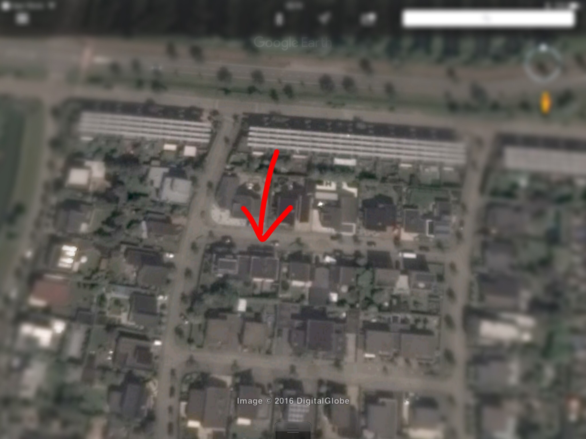

Wij willen graag zonnepanelen, dus wilde ik mij een beetje inlezen, maar jeetje....hoe meer ik lees, hoe minder ik er van ga begrijpen, geloof ik. 😁
Wij hebben een plat dak, vrijstaand huis, tuin op het zuiden ( of maakt dat niet uit met een plat dak?😯).
Het dak is 12 meter breed en 9 meter diep. Wel hebben we ongeveerg in het midden één paneel staan om water op te warmen, dus daar moeten we rekening mee houden.
Ons verbruik is 4100 per jaar. We willen dan ongeveer 3500 opbrengst per jaar. Want ik begrijp dat meer opbrengst niet slim is omdat na 2020 het salderen verdwijnt.

Kan je misschien wat fototjes plaatsen? Dit ook ivm de zonnecollector.
Hoe is de schaduw van omliggende omgeving op je platdak?
Heb je een 3-fase aansluiting of 1-fase aansluiting?
Met wat meer info hier, komen er vast mooie installaties tevoorschijn.

  • jolandacb
Bedankt voor je snelle reactie.
Ik zal proberen een foto toe te voegen. En we hebben een slimme meter (Landis & Gyr E350), kan ik daar aan zien of we een 3-fase aansluiting hebben?
Afbeeldingslocatie: https://tweakers.net/ext/f/DakWwxOx1v4buxWIS39TRVGU/thumb.jpg
Ik zie dat de foto wel erg klein is he.😂
Nieuwe poging:
Afbeeldingslocatie: https://tweakers.net/ext/f/skYNXo2LzjRYddIRw70GptYv/thumb.jpg
Deze foto is wel te vergroten.👍

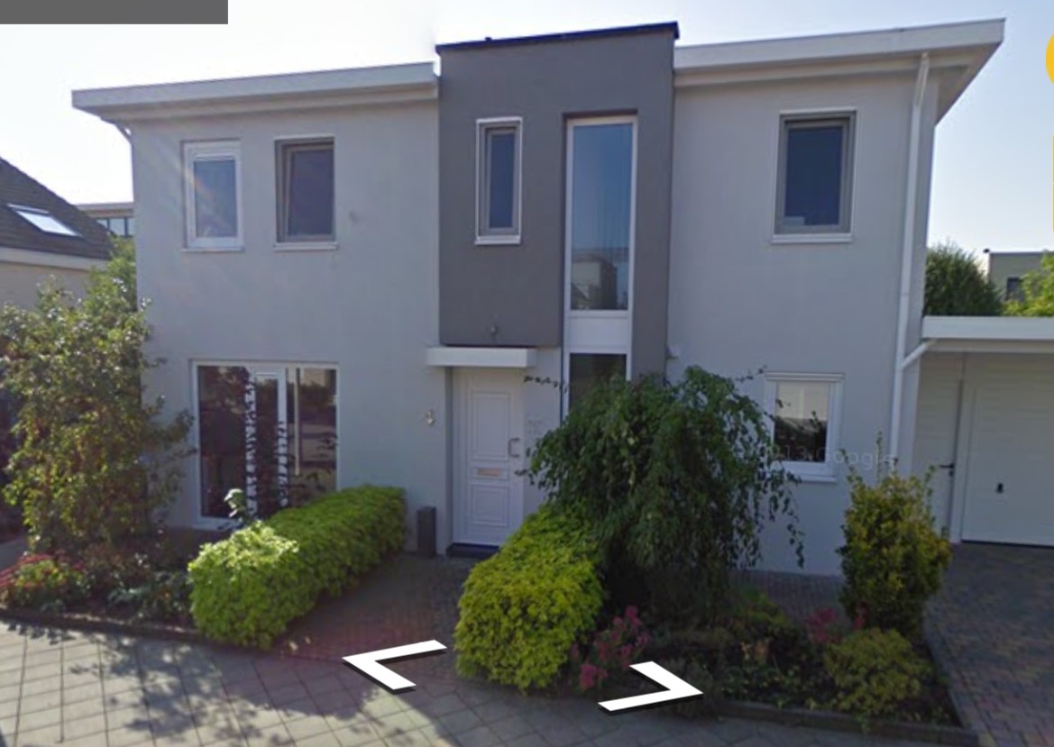

En nog een vooraanzicht.
Heel de dag zon, geen schaduw op het dak.

  • AUijtdehaag
Heb je een type nr van de slimme meter.
Vaak staat er ook een Y symbooltje op met 3-fase
Wel wat bomen op links voor zie ik.
Voor ingeval dat salderen ophoudt, wil je op de dag, het liefst zoveel mogelijk spreiding, zodat je zoveel mogelijk direct verbruikt.
Dus zuid is leuk als je kan/mag salderen.
Maar panelen op oost/west en eventueel zuid, is voor spreiding van opbrengst veel interessanter.

Het is een Landis & Gyr E350 en dan staat er op het vlak er onder nog DSMR 4.2 GPRS.
Zover ik heb kunnen lezen hierover is dit een 3-fase.
En de omliggende bomen zijn of te laag of te ver weg om schaduw te geven. Echter nu met winterdag komt de zon uiteraard niet zo hoog en is dan wel vroeg weg.
