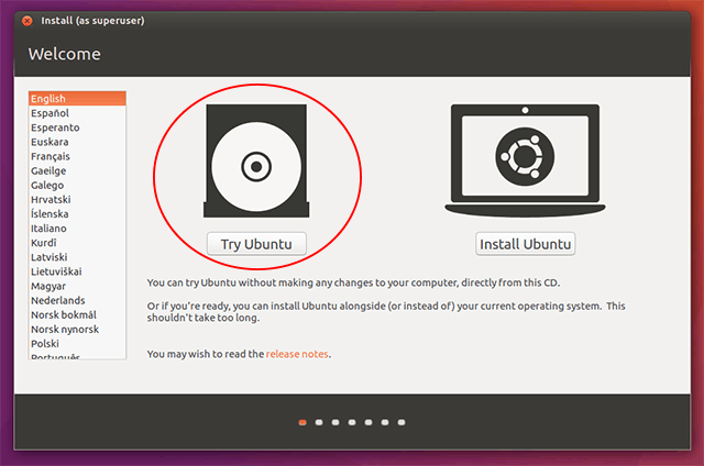

  • Xander
  • Laatst online: 00:04
pimcent schreef op dinsdag 3 januari 2017 @ 16:03:
Windows 10 idd. En modem geeft de pc ook een ip nummer. Alleen het in stand houden van de verbinding lukt niet.
Zal dat ook nog proberen en proberen om specifieke drivers van die kaart te zoeken
Je zou ook eens kunnen proberen om Linux vanaf een USB-stick te starten, bijvoorbeeld Ubuntu. Dit kun je gewoon zonder installatie gebruiken (dus uitvoeren vanaf USB). Daarmee kun je Windows-instellingen en driver problemen vrij makkelijk uitsluiten aangezien je dan niets meer van Windows gebruikt.
Afbeeldingslocatie: https://tweakers.net/ext/f/EYZ9HqPFq2DOSCVsrd6xWp5a/full.png
mell33 schreef op dinsdag 3 januari 2017 @ 15:47:
@Xander, ben je computer-boeren aan het spekken, want je adviezen leiden wel steeds tot koop, viel me op. (het woordje 'je meent het' viel me verkeerd haha)
Wat is dit nu weer voor een rare beschuldiging _O- Ik heb, nadat ik in mijn eerste reactie het vermoeden uitte dat er een compatabiliteitsprobleem tussen switch en NIC zou kunnen zijn, alleen maar geopperd dat het misschien een probleem met de kabel zou kunnen zijn en ik heb er op aangestuurd om dit proefsgewijs te bevestigen of te ontkrachten (troubleshooten dus). Had het aan die kabel gelegen dan was het hoogstwaarschijnlijk opgelost door het opnieuw afmonteren van een outlet o.i.d. Verder heb ik TS getipt om die switch eventueel retour te sturen, ik denk niet dat ik computer-boeren blij heb gemaakt met dergelijk advies. :D Dus waar je nou vandaan haalt dat ik computer-boeren aan het spekken bent dat ontgaat me echt volledig. Ik heb geen één keer aangestuurd op het kopen van nieuwe componenten. Geef eens een linkje waar ik een dergelijke praktijk bedrijf als je wilt? 8)7
Het spijt me als ik je op je tenen heb getrapt door kort en bondig aan te geven dat TS die switch succesvol heeft gebruikt met de Philips Hue Bridge, terwijl jij nog aankomt met oplossingen als "zit de stekker er wel in?", maar het ontgaat me een beetje waarom je sindsdien persoonlijk op al mijn reacties moet reageren. Bijvoorbeeld door een feitje dat me al lang duidelijk was speciaal voor mij te herhalen. Dat soort acties vallen mij een beetje verkeerd, misschien dat mijn reacties dan wat minder vrolijk zijn?
