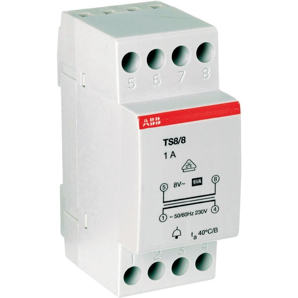

  • Gonadan
  • Laatst online: 14:34
Gonadan
Zoiets
Afbeeldingslocatie: https://tweakers.net/ext/f/vBfRljm0nzNO5eVv0FYA12En/medium.jpg
of zo direct in je meterkast
Afbeeldingslocatie: https://tweakers.net/ext/f/rlffH5pFfJbb0Nu0Ju1qzPAl/medium.jpg
is de transformator.

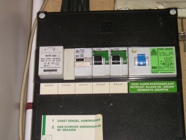

Ik ben de draad gevolgd (voor zover dat nog lukte door een muur) naar de meterkast en er zat inderdaad een soort adapter daarvoor in de meterkast en stroom (17V, 0.5A) leverde voor de deurbellen.

Kabel vd meterkast die uit de muur komt
