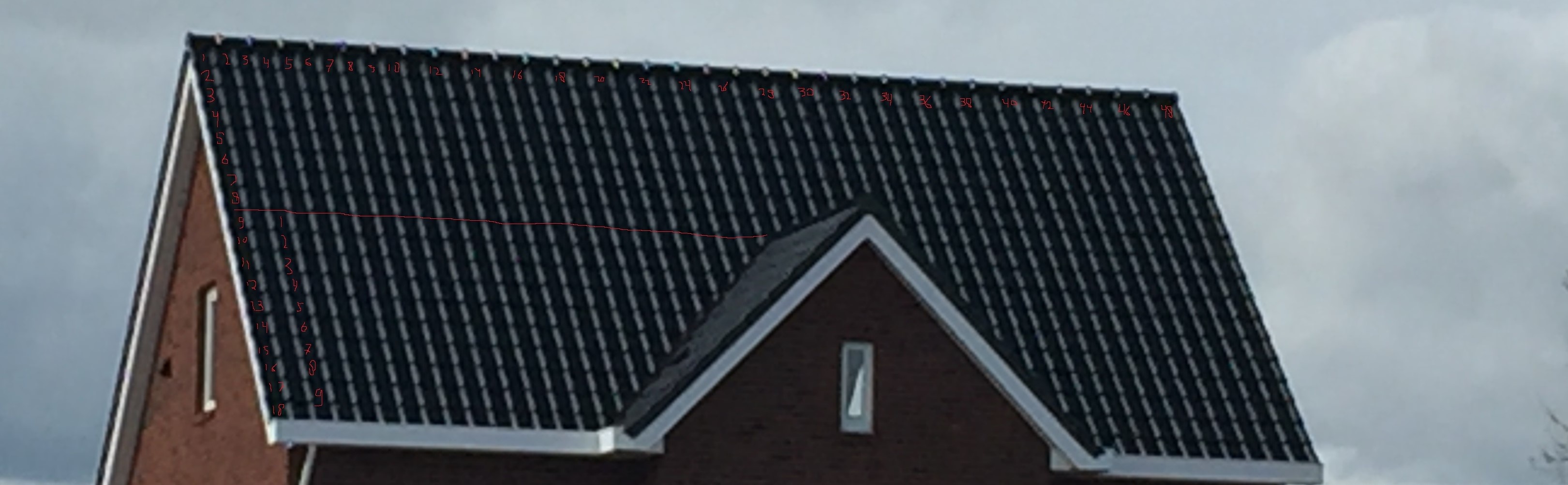

Situatie van het dak:
Liggend op zuidoost, zelf had ik de volgende indeling in gedachten:
Afbeeldingslocatie: https://tweakers.net/ext/f/UwtoQkRZBUExPRNPIqdtX2xn/medium.jpg
Plaatje van de dakpannen met in het klein de aantallen in het rood geschreven: (48 pannen breed, 18 pannen hoog, waarvan de bovenste 8 rijen niet wordt onderbroken door het puntje)
Afbeeldingslocatie: https://tweakers.net/ext/f/ulwVGLvvA85bpE8QEbLPENJp/medium.jpg

Zo maar een krabbel,
51 SF + 10% = 9537Wp
Hoog rendement mono's, 35 stuks geeft je10150Wp , 10325Wp, tot 10500Wp
bij 290, 295 of 300Wp panelen.
Ik zou het wel weten, maar goed, in zwart zijn ze te leveren, maar egaal zwart, tja. ;)

Zo hier het legplan voor 39 CANADIAN SOLAR MONO FULL BLACK CS6P-275 panelen. Dit zou ook moeten passen denk ik.
Afbeeldingslocatie: https://tweakers.net/ext/f/dF7I6J0DfSgwQhZbiS61JtPj/medium.jpg
39x 275 kom ik uit op 10725 Wp.
Dat is inderdaad toch wel serieus meer Wp. Ik schrik ervan.

Mooier op jouw huis met mono is 2 rijen over de hele breedte vanaf de nok.
Sf was toen de keuze door je dakkapelletje waar je in de ochtend en middag schaduw van hebt, sf vangt dit veel beter op door de CIS techniek en kortere strings.

PolderPloer! schreef op vrijdag 2 december 2016 @ 23:01:

Iemand tips om de strings te bepalen bij de 51 SF panelen en een Fronius Symo 8.2 omvormer?

Voorbeeld stringindeling:
111111222222
333333444444
555555 77666
88899   7666
8889     000
Dat geeft je 7 strings van 6 panelen en 3 van 3.
Je kunt natuurlijk ook 6x6 doen en 5x3.
Al zijn strings van 3 wel wat kort (246V NOCT).
Nog even verder puzzelen...
111111222222
333333444444
555555 66666
88777   7799
8888     999
6x6 + 3x5
111111222222
333333444444
555669 99888
55666   9988
5566     988
5x6+3x7
[ Voor 41% gewijzigd door Proton_ op 07-12-2016 20:39 ]
  • PolderPloer!
  • Laatst online: 14-09 19:35
Proton_ schreef op woensdag 7 december 2016 @ 20:14:
111111222222
333333444444
555555 77666
88899   7666
8889     000
111111222222
333333444444
555555 66666
88777   7799
8888     999
6x6 + 3x5
111111222222
333333444444
555669 99888
55666   9988
5566     988
5x6+3x7
Wauw! Thx, ik ga morgen meteen bestellen!

Ik had nog even contact met de leverancier en nu blijken 12 panelen op een rij niet te passen. Mijn dak is precies 12 meter namelijk en dus steken ze iets uit is zijn bewering. Nu plaatst hij zeer veel panelen in de omgeving, dus ik neem dit dan maar even aan voor waarheid, hoewel mijn simpele berekening van 12x0,977 toch echt ca 30 cm, dus 15 aan elke zijde overhoudt. Of is het zo dat er klemmetjes tussen elke paneel moeten, dat ze dus niet strak tegen elkaar aan liggen?
Anyway hij en ik proberen nu een nieuw legplan te maken. 3x3 dakpannen zijn 115 cm hoog en 75 cm breed.
Totale dakpannen heb ik in onderstaande plaatje
Afbeeldingslocatie: https://tweakers.net/ext/f/ulwVGLvvA85bpE8QEbLPENJp/full.jpg
Straks maar eens mee puzzelen wat nu te doen. Minder panelen doet pijn aan m'n hart...

Clickfit?
Clickfit tussenklem was uit mijn hoofd 6mm. 11×6mm = 66mm. Dan hou je nog 117 mm over aan beide zijden van de panelen. Een paar cm is al voldoende voor de Clickfit eindklemmen.
Het past dus makkelijk en ik zou gewoon voor 12 panelen gaan. Dak zo vol mogelijk. Een betere onderbouwing is vereist van de installateur waarom 12 niet zou kunnen.

Dre schreef op woensdag 11 januari 2017 @ 12:57:
Clickfit?
Ik krijg S:flex, deze zitten niet op de panlatten maar aan de gordingen. Mijn huis is erg hoog en staat vol in de wind, dus ik wil dit goed hebben.
Maar jij zegt dus dat het gewoon moet passen, ik had stiekem al zo'n vermoeden...
Even voor de zekerheid: Panelen kunnen strak tegen elkaar aan gelegd worden? Ze schuiven toch in de rail, of zit ik daar compleet mis?

PolderPloer! schreef op woensdag 11 januari 2017 @ 12:04:
Kleine kink in de kabel.
met click fit heb je tussen de panelen een 8mm nodig. (iets minder kan wel, maar eigenlijk moeten de panelen wel kleine schuif ruimtes hebben, om een beetje uit te kunnen zetten als ze warm worden.
dus de panelen elke keer hard tegen elkaar aan zetten is niet verstandig.)
de eind stukken wil je graag 5cm stang over hebben.
(je dak ziet er wel perfect recht uit, maar als je bezig gaat merk je vaak dat het meestal toch een beetje hol loopt, maar goed afhankelijk van dat kun je soms wel af met minder als 5 cm.)
12x 0,977 = 11.724
+ 11x 0,008 = 0.088
+ 2x 0,05 = 0,10
maakt 11.912 (en ja dan word het heel precies meten hoe groot het dak nu echt is. >:) )
andere bevestiging systemen hebben andere maten, maar echt veel te winnen valt er niet, helaas.
(verder als ik nu naar prijzen kijk, koop je vandaag de dag gewoon mono voor 10% minder per Wp en heb je veel meer Wp op dak als je zou willen(meer Wp per m2).
dus SF begint zijn voordeeltje te verliezen, alleen het voordeeltje van de kleur blijft nog over.)

migjes schreef op woensdag 11 januari 2017 @ 13:14:
12x 0,977 = 11.724
+ 11x 0,008 = 0.88
+ 2x 0,05 = 0,10
Discussie SF vs Mono is voorbij, keuze is op SF gevallen.
11x0,008 = 0,088, oftewel 8,8 cm. niet 88 cm.
Ik heb dus S:flex en heb de documentatie maar eens opgezocht:
http://sflex.com/htdocs/p...ctions_pitchedroof_en.pdf
Op pagina 9 staan de dimensies.
Tussen de panelen heb ik 41-22mm = 19 mm nodig. Dat keer 11 komt uit op 209 mm.
Eindkappen 36-8mm = 28 mm. Dit keer 2 komt uit op 56 mm.
Totaal extra bovenop de 11.724 van de 12 panelen zelf is 11.989 mm. Oftewel 11mm minder dan 12 meter!
Wordt wel erggguuug strak denk ik. Tegenargument wat de leverancier ook geeft is dat de je er dan tussendoor kunt kijken, vind ik een non argument, alles bevindt zich op 6 tot 11 meter hoogte, zie je niets van lijkt mij zo.
Kan ik jullie om bevestiging vragen?

PolderPloer! schreef op woensdag 11 januari 2017 @ 13:28:
11x0,008m = 0,088m oftewel 8,8 cm.
precies zo als ik schreef :? . (had een 0 vergeten er bij te zetten, dus ik deed wel een edit even tussen door. sorrie hoor :? net zo als ik even de tijd nodig had om alles bij elkaar te tellen, wel een beetje geduld A.U.B. )
oei, nog geen mm spellling tussen de panelen om het te halen.
(ik snap dat de installateur zijn bedenkingen heeft.
van mij mogen de eind klemmen best buiten het dak steken, niet echt mooi, maar goed kan wel.)
officieel:
https://www.rijksoverheid...llectoren-en-zonnepanelen
(als je er niet aan houd heb ik daar geen problemen mee, maar als je buren dat wel hebben hebben ze wel een stok om mee te slaan.)

migjes schreef op woensdag 11 januari 2017 @ 13:49:
officieel:
No offence voor de komma hoor, niet zo bedoeld. Ging mij er meer om om zelf geen foutjes te maken.
Mooi telt zeker mee, anders was ik wel voor mono gegaan :P. Moet maar eens kijken hoeveel ik met 11 breed kwijt kan...

PolderPloer! schreef op woensdag 11 januari 2017 @ 14:13:
no offence taken. (kwam alleen een beetje lullig over.)
11 breed is geen optie. punt uit.
optie 1. over gaan op clickfit.
12x 0,977 = 11.724
+ 11x 0,008 = 0.088
+ 2x 0,05 = 0,10
maakt 11.912 (blijft best krapjes, maar net iets meer marge.)
optie 2. stangen niet horizontaal, maar verticaal.
is iets duurder(meer stang nodig en eind klemmen, maar zo heel erg duur is dat nu ook weer niet), maar zal er zeker ook leuk uit zien. ;)
12x 0,977 = 11.724
(reken voor het gemak dat je 1 a 2mm tussen de panelen nodig hebt, echt ram tegen elkaar is het nooit.
maar je blijft dan wel onder de 11.900)
alleen in hoogte heb je dan iets meer nodig. red je dat?
[ Voor 12% gewijzigd door migjes op 11-01-2017 16:31 ]

migjes schreef op woensdag 11 januari 2017 @ 16:27:
12x 0,977 = 11.724
+ 11x 0,008 = 0.088
+ 2x 0,05 = 0,10
12x 0,977 = 11.724
Mooi dat de kou uit de lucht is, mede dankzij jou visie en standpunten zet je me keer op keer weer aan het denken en altijd zie ik dat jij er het optimale uit probeert te halen. Dank daarvoor (kom gerust een keer een bak zonnekoffie halen, je bent van harte welkom)
OT: Ik heb hoogte zat. Qua breedte zit ik ook met de drie panelen strak langs de linkerzijde van de kapel (voor de kijker links). Dus ik verwacht die drie te laten vervallen en dan ga ik morgen voorstellen om met verticale haken te werken.
Ben erg benieuwd naar zijn reactie.

Gewoon vol leggen, heb hier ook een 8 cm maximaal over.. Past prima, ze moeten gewoon strak leggen..
5100wp Zuid-Oost - SMA 7000TL20 30xSF170s - Live PVoutput - Daikin US 3.5

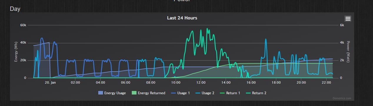

Het heeft iets langer geduurd, maar de boel is gemonteerd en was donderdagmiddag gereed. Ik heb er helaas nog geen foto van kunnen maken, maar wel dus vandaag de eerste opbrengst! Helaas pasten 4 panelen niet en zijn het er dus 47 geworden ipv 51. Zodra ik foto heb zal ik het tonen.
Nu wil ik een PVoutput log maken en alles automatisch uploaden, maar daarvoor moet ik natuurlijk wel een goede internetverbinding bij de omvormer hebben. Morgen maar eens naar kijken.
Ik keek in Domoticz en zag daar (enigszins verbaasd) wel teruglevering! Natuurlijk dankzij de slimme meter!
Hoe moet ik onderstaand plaatje nu interpreteren? Ik lees her en der dat Domoticz alleen de netto zaken laat zien. Dus bij meer opbrengst dan gebruik, gaat de gebruik naar 0 en blijft er dus een netto opbrengst over.
Ik wil dat graag apart zien (bruto opbrengst), maar dat ga ik via PVoutput regelen.
Afbeeldingslocatie: https://tweakers.net/ext/f/iwgboo58hW0yGQ8M4GDHuBd3/full.jpg

PolderPloer! schreef op vrijdag 20 januari 2017 @ 22:45:
Heb je de fronius hangen? Dan kan je zo naar pv output pushen.
  • mrmrmr
mrmrmr
𓅓 𓂋 𓅓 𓂋 𓅓 𓂋
Je hebt 47 x 170 = 7990 Wp. Goed voor >8000 kW op een goede dag in de lente/zomer.
Voor een goed begrip van de eenheden:
kWh = per uur (energy, energie)
kW = op een moment (power, vermogen)
De hoeveelheid electriciteit per dag wordt uitgedrukt in kWh. De hoeveelheid electriciteit op een bepaald moment is kW.
De grafiek is met die op elkaar lijkende kleuren moeilijk interpreteerbaar. Links staat het totaal aan energie in kWh, rechts het vermogen (power) op een bepaald moment.
Is het niet mogelijk in deze grafiek gewoon de opwek en verbruik volledig weer te geven? Beide dus zonder aftrek van eigen verbruik. Dan zie hoe hoe de installatie het doet.
De grafiek toont dat er iets af en aan 2 kW staat te verbruiken totdat de opbrengst begint (usage 1 of 2), daarna begint het weer (usage 2). Tijdens de opwek is het nauwelijks te zien, dat komt omdat het opwekvermogen hoger is. Is de ~2 kWh verbruiker een electrische verwarming? Misschien kan die 's-nachts lager of uit worden gezet.
Usage 1 is zo te zien het daltarief en usage 2 het piektarief (7:00-23:00).
Het dagverbruik lijkt 22 kWh te zijn en de teruglevering ongeveer 17 kWh (ongeveer 2 Wh/Wp). Dat is voor een bruto opbrengst al niet slecht.
Kijk eens wat de alle meterstanden zijn om middernacht, ter controle van de dag. Als het goed is registreert jouw type meter de teruglevering en het verbruik via aparte tellers (4 in totaal). Dan weet je meer. De opbrengst kun je vergelijken met wat mensen opgeven in Het grote "jouw productie" topic - Deel 2 of op een site zoals pvoutput.org.

Energie kontrakt.
Een nieuw vast of variabel kontrakt betekend terugleverboete.
Alles wat je terugleverd geef je dan gratis weg.
Ik ben sinds deze maand naar zonneplan dynamisch
Geen terugleverboete en om een beetje met de prijzen te spelen en nul op de meter is er een tweede marstek plug in batterij onderweg.
Heb gisteren zelfs stroom bewust verbruikt met de panelen uit omdat de prijs maar 6 cent (incl btw) was.
Vanavond is weer zo een leuk moment om terug te leveren.
Afbeeldingslocatie: https://tweakers.net/i/JAIZtBrR_tLRJDwkWbcqR8TF4qA=/x800/filters:strip_exif()/f/image/gGm8MZwv3fttMZEcC4gmnd1N.png?f=fotoalbum_large
Ook thuisbatterij vraagt men grof geld voor en de vraag is of je dat terug verdiend
De marstek is in ieder geval al betaalbaar maar alles zal weer goedkoper gaan worden uiteindelijk.
