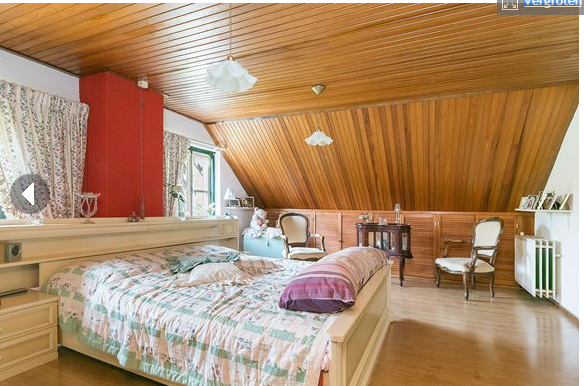

Goedemorgen!
Het is leuk om te lezen wat de ervaringen zijn van de verschillende type woningen, panelen, boilers, meters en dergelijke. Helaas blijf ik zelf altijd met de vraag zitten.... wat moeten wij zelf kiezen en waarom?
Ook de ontwikkelingen die maar blijven komen, maken het ons (mijn meisje en ik) niet altijd makkelijk.
Het is nu ook zo dat wij onze huizen te koop hebben en samen wat leuks willen kopen. De mijne is al onder voorbehoud verkocht en ik krijg zelfs een zak met geld toe. Hoera! :+
Situatie
Wij hebben een vrijstaande woning op het oog, welke niet is aangesloten op het gasnet. Dit motiveert tot verduurzaming! Het huis valt ruim binnen budget, we kunnen dus nog iets met een bouwdepot.
De spouwmuur moet nog geïsoleerd worden, het dak en de ramen. Dit lukt ons zelf. Maar... stroom, warm water en gas? Geen idee!
Doel
Energie behoefte verlagen en van het gas af (er staat nu een tank).
Statistics
  • Verbruik stroom: schatting is 2000kw
  • Verbruik gas: schatting 1000m3
  • Twee personen, geen kinderen
  • Huis- en garage dak staan gunstig in de zon
Behoefte
  • 10 zonnepanelen
  • zonneboiler icm nieuwe cv ketel
  • IR panelen ter vervanging van radiatoren
  • Accu om stroom op te slaan
Ik twijfel nog of ik de radiotoren ga vervangen of dat ik vloerverwarming ga toepassen. En daarnaast nog zoveel vragen en to do's. Ik wil mijn huisje ook gaan voorzien van meer Domotica, ik ga mij hier vaker laten zien. :)
Wat vinden jullie van deze vrij abstracte set up/idee? Ik ben nieuwsgierig hoe soortgelijk gestemden de situatie hebben ingericht. ;)

Ah thanks! Dak isolatie nope? Nope! Af en toe een stukje piepschuim in een kier. Zo ging dat vroeger ;-)
Zo was het:
Afbeeldingslocatie: https://tweakers.net/ext/f/nK3wNK3OSDc37ETfjaxp93Qq/thumb.png

Schrootjes paradijs! Super hip in 1980 ;)
Het ontbreken van dakisolatie is een meevaller. Nu kan je zonder problemen het dak aan de binnenzijde isoleren. Veel huizen hebben een dunne isolatielaag aan de buitenzijde, maar je wilt liever niet het dakbeschot opsluiten tussen 2 isolatielagen.
Controleer ook de aansluiting van dak op de muren op luchtdichtheid. Wat flexibel-blijvende, lage expansie pur doet wonderen in ieder geval.
Het plafond in het dak is handig voor een eventueel ventilatie systeem, dus die zou ik wel weer terug plaatsen.
Ik zie ook een vrij hoge dorpel, dus vloerverwarming boven is ook nog een optie zoals ingefreesde fermacell platen.
Al bedacht hoe je het dak gaat isoleren?
[ Voor 16% gewijzigd door Jack op 30-03-2017 14:29 ]
