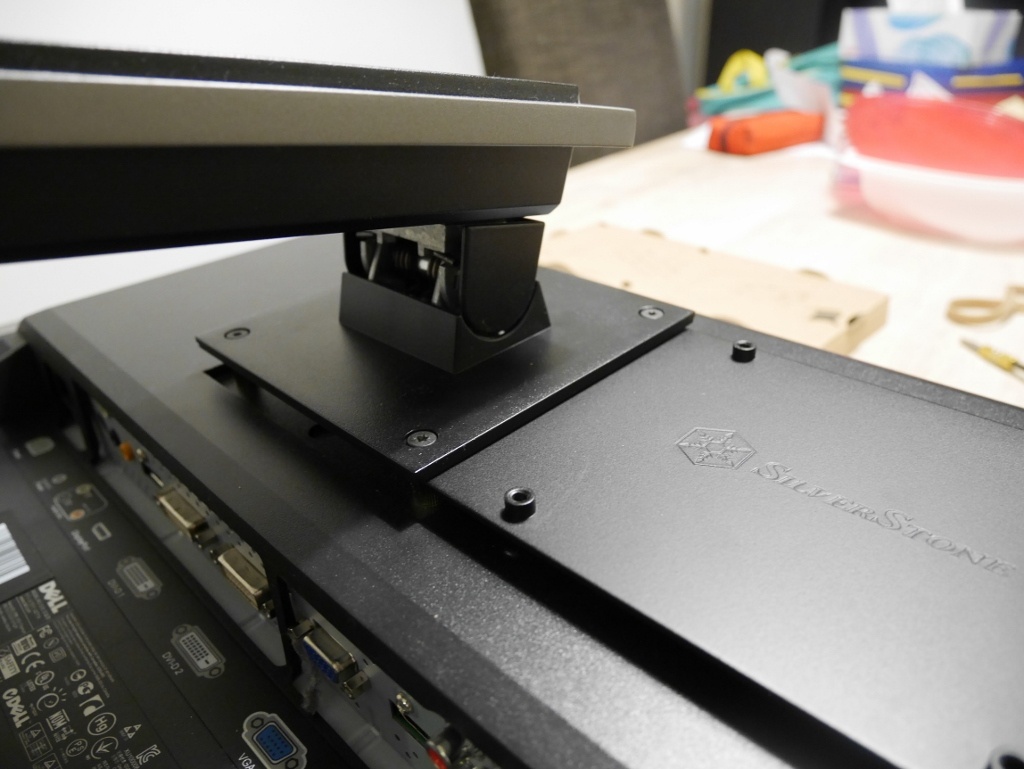

  • wcduck
Hierbij een update van de aangedragen oplossing. Ik ben bezig geweest met het monteren van de Vesa extender achter de Dell monitor. Ik was al in de weer met boutjes en ringetjes, toen ik er ineens achter kwam dat er speciale bouten zijn meegeleverd om wat meer afstand te creeren tussen de vesa aansluiting op de monitor en de plaat. Dit werkt perfect. De Deel voet steekt wel een beetje vreemd uit aan de bovenkant (normaal is deze verzonken in de monitor). Zie de foto's.
Verder heb ik een topic geopend over de verdere specs van de pc. Zie hier:
Mini itx voor achter monitor, office, af en toe zware softw
Afbeeldingslocatie: https://tweakers.net/ext/f/e3YjcAByhqAwjES9lDMgXuLZ/full.jpg
Afbeeldingslocatie: https://tweakers.net/ext/f/YSKukdGsYKdvUeT1mlsC2cwJ/full.jpg
Afbeeldingslocatie: https://tweakers.net/ext/f/g2Atmy6Mj6HPNiUOW0Eq2UWa/full.jpg
Afbeeldingslocatie: https://tweakers.net/ext/f/nNJffZy39ve0uvcdQvQsSjlz/full.jpg
