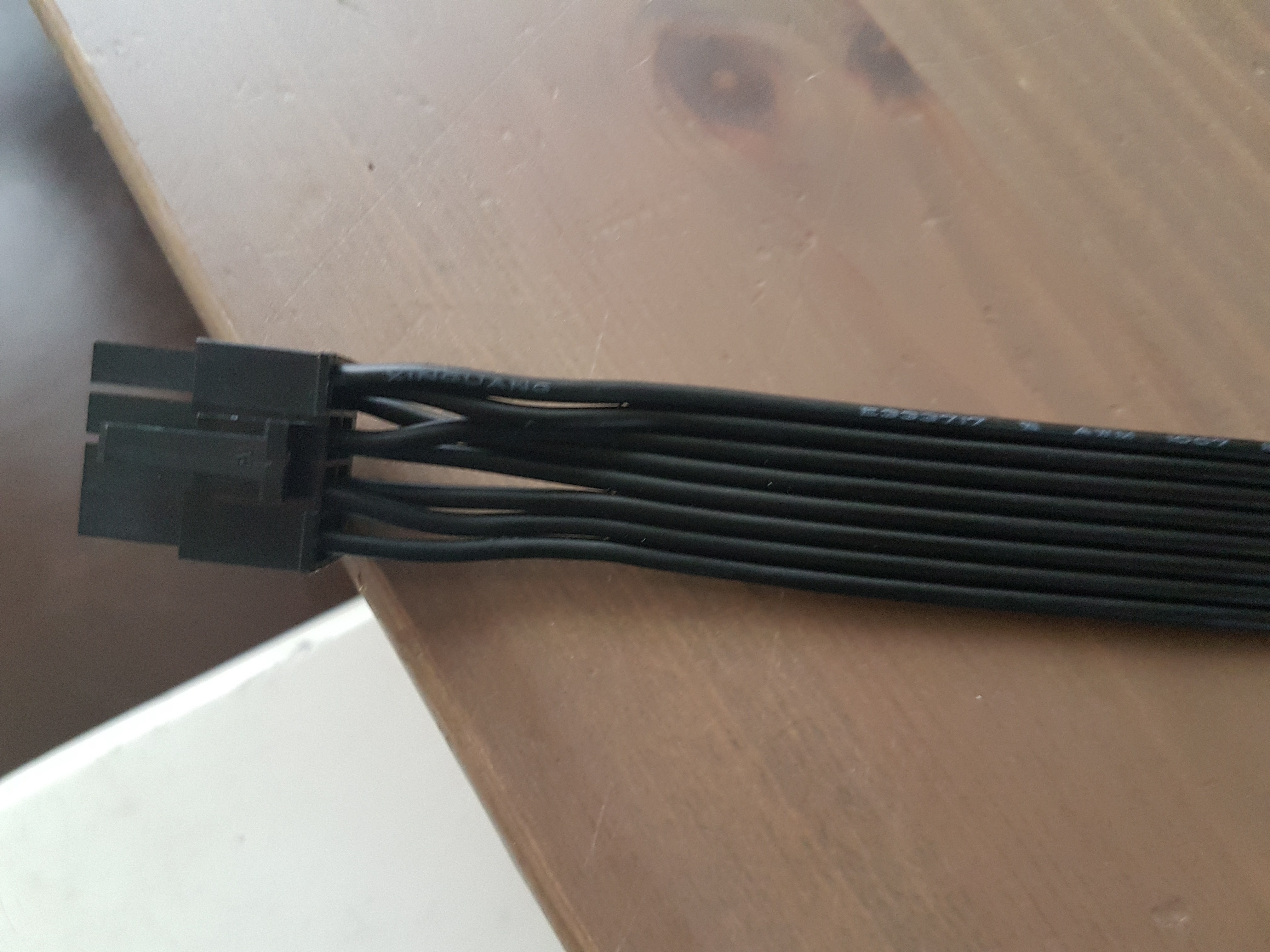

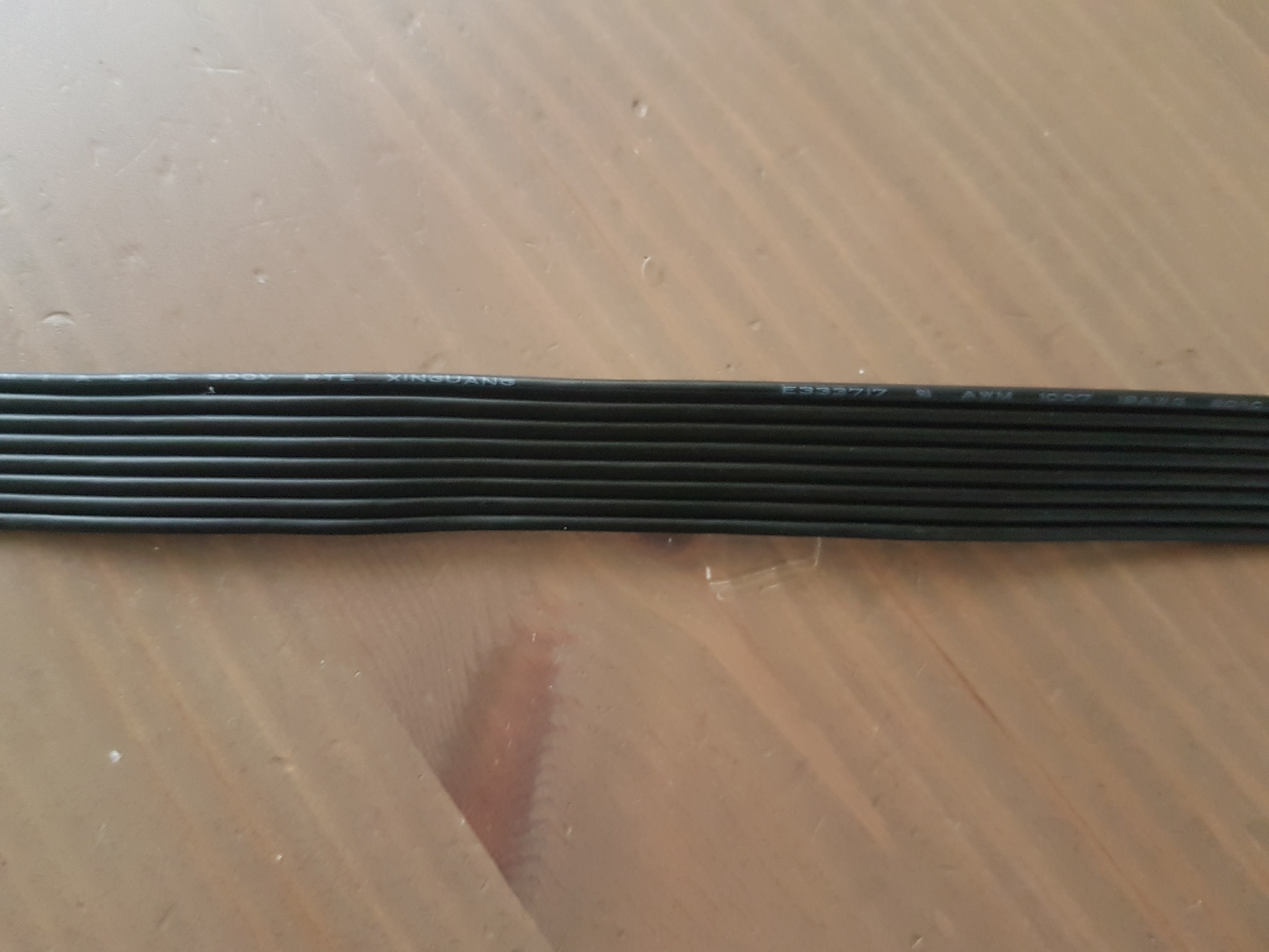

Ik heb nu een aantal maanden NZXT Hale82 V2 550W Voeding.
Echter vind ik kabels die erbij zitten nergens op lijken :) , dus wou ze gaan sleeven.
En aangezien ik het nog nooit heb gedaan zit ik met een vraag.
Kunnen deze van elkaar los gemaakt worden? Veroorzaakt het verder niks als ze los zijn?

Zou ze namelijk allemaal afzonderlijk willen sleeven, en niet dat ik een brede platte kabel krijg :)
Of is het aan te raden om een rol draad te kopen en alles opnieuw bekabelen?

Losmaken van de individuele aders kan zonder problemen, maar dan worden de draadjes wel erg dun om te sleeven.
Wat je ook kan doen is de aders aan elkaar laten zitten en een SATA sleeve gebruiken, dan hoef je enkel de stekker te verwijderen om de aders in de sleeve en 2 krimpkousjes te krijgen.
Helemaal opnieuw bekabelen kan uiteraard ook.

Het word dus opnieuw bekabelen, omdat ik graag elke kabeltje apart wil sleeven.
Iemand misschien tip over dikte van kabel dat goed voor is?
