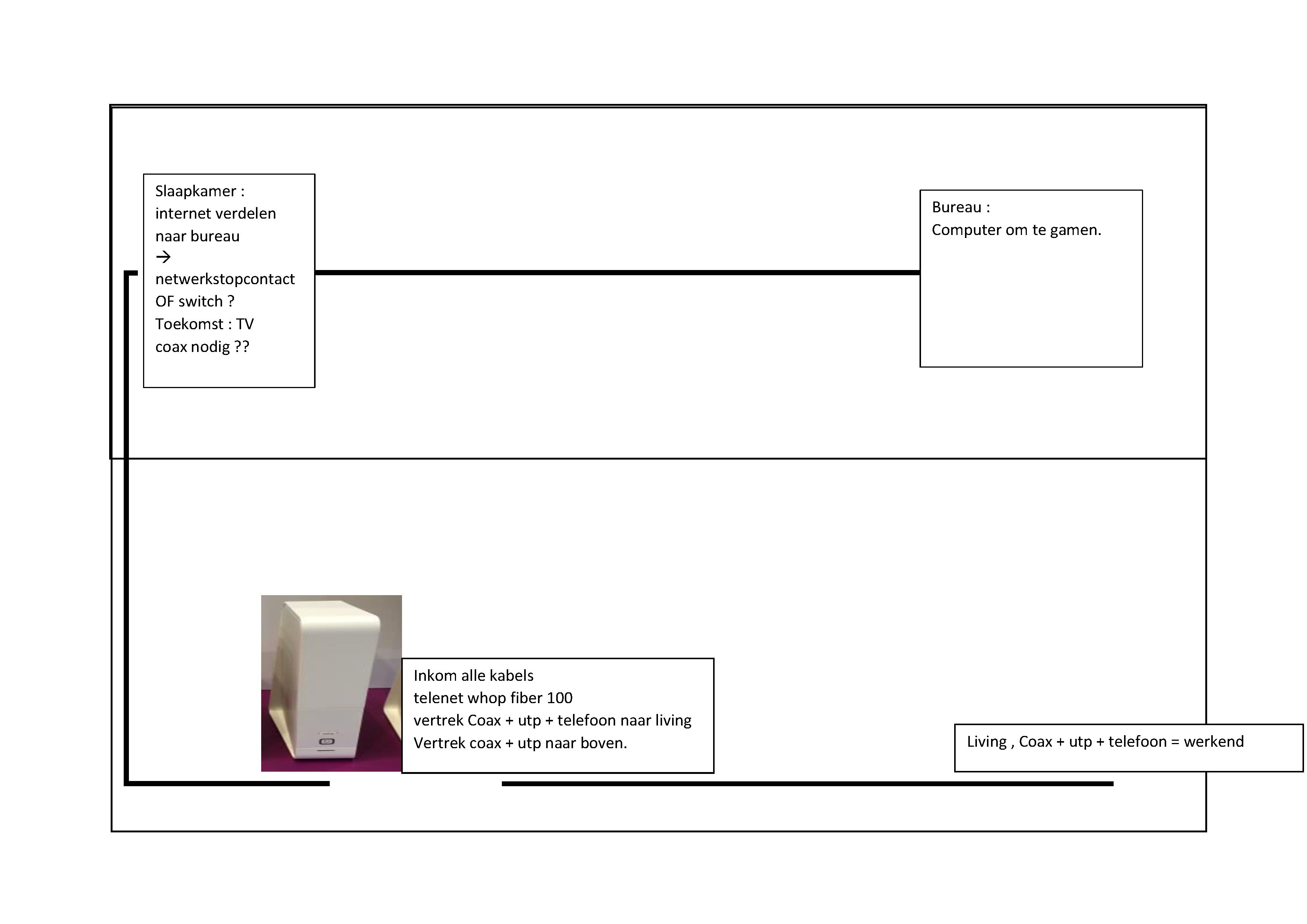

Ik heb een schets gemaakt hoe het er zou moeten zien.
Schets bekabeling

Ik zou de kabels gewoon termineren met twee wanddozen; een voor coax en een voor utp.
UTP kun je niet splitsen, trouwens. Een wanddoos met twee utp-aansluitingen heeft dus geen zin.
Als je boven meer aansluitingen wilt, moet je een switch gebruiken. Ondertussen zijn gigabit switches goedkoper dan 100 Mb switches, dus koop gerust een gigabit switch
Qua utp-kabel wil je cat5E of cat6 ( of cat7), afhankelijk van hoeveel geld je kwijt wilt zijn.
Let wel op welke kabel je koopt: Pas op voor slechte/inferieure Cat5e/6 netwerkkabels

Dus jij stelt voor om boven in de slaapkamer 2 wanddozen (utp & coax).
Dan kan ik daar de tv ophangen
Uit de wanddoos van utp kan ik dan een klein kabeltje naar een switch doen ?
Die switch splitst dan over 2 poorten internet
enerzijds voor de bureau
anderzijds voor de toekomstige tv ?
Gezien snelheid zo goed is als je zwakste schakel, moet ik nog ergens op letten ?
De kabels uiteraard, modem, switch, pc maar speelt de wanddoos een rol ?

Yup. Overigens hebben switches in de regel minstens vier aansluitingen
qua wanddozen wil je goed spul, ook voor coax.
Als je de search op dit forum gebruikt kun je wel e.e.a. vinden daarover
QnJhaGlld2FoaWV3YQ==
Misschien kan iemand me corrigeren, omdat mijn ervaring met IPTV wat tekort schiet, maar volgens mij:
Als je (IP)TV en internet over dezelfde ethernetkabel wil laten lopen dan ben je een switch met IGMP snooping nodig. Anders krijgt ieder apparaat het TV signaal en dan vertraagd het netwerk. Bijvoorbeeld de pricewatch: Netgear Prosafe GS108
Let wel op, dat is alleen als je modem/router het TV signaal op de netwerkpoorten zet. Bij sommige aanbieders zijn het ook gescheiden poorten, dan ben je dus 2 netwerkkabels nodig (of je moet met managed switches en VLAN's etc gaan werken?)
Wat ik zou doen is heel simpel; alle ouderwetse coax kabels weghalen en naar iedere kamer 2 CAT6 UTP kabels leggen. Vervolgens alles in de meterkast op een goede gigabit switch aansluiten en voor TV helemaal op digitaal overstappen.
[ Voor 15% gewijzigd door Verwijderd op 17-10-2016 16:04 ]
Bovenin zet jij gewoon een switch en sluit je PC aan met een goede CAT5e of hoger kabel (mensen die gaan zeuren dat je minstens CAT 6 moet hebben: CAT 5e haalt "gewoon" 1 Gbps, met goede switches).
Maar als het prijsverschil klein is, kan je ook CAt 6 nemen.
Geen netwerkstopcontact / LAN plugs of zo.
Switch kan gewoon een Gbit switch, Netgear bijvoorbeeld.
TV kijken over coax: hangt er van af. Levert Telenet nog een kastje voor je tweede TV, of heb je genoeg aan "analoge" TV?
