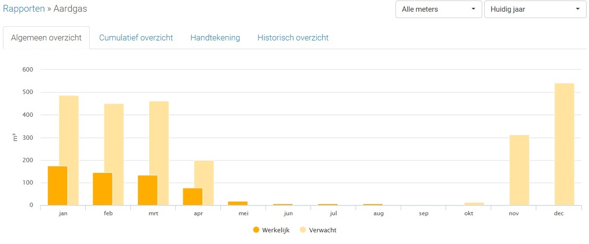

Gas
Voorspelling is 1000m³ per jaar. Omgerekend met 1 m3 = 10,3 kWh (ken calorische waarde van het gas niet hier...) is 10300 kWh per jaar.
Gasverbruik

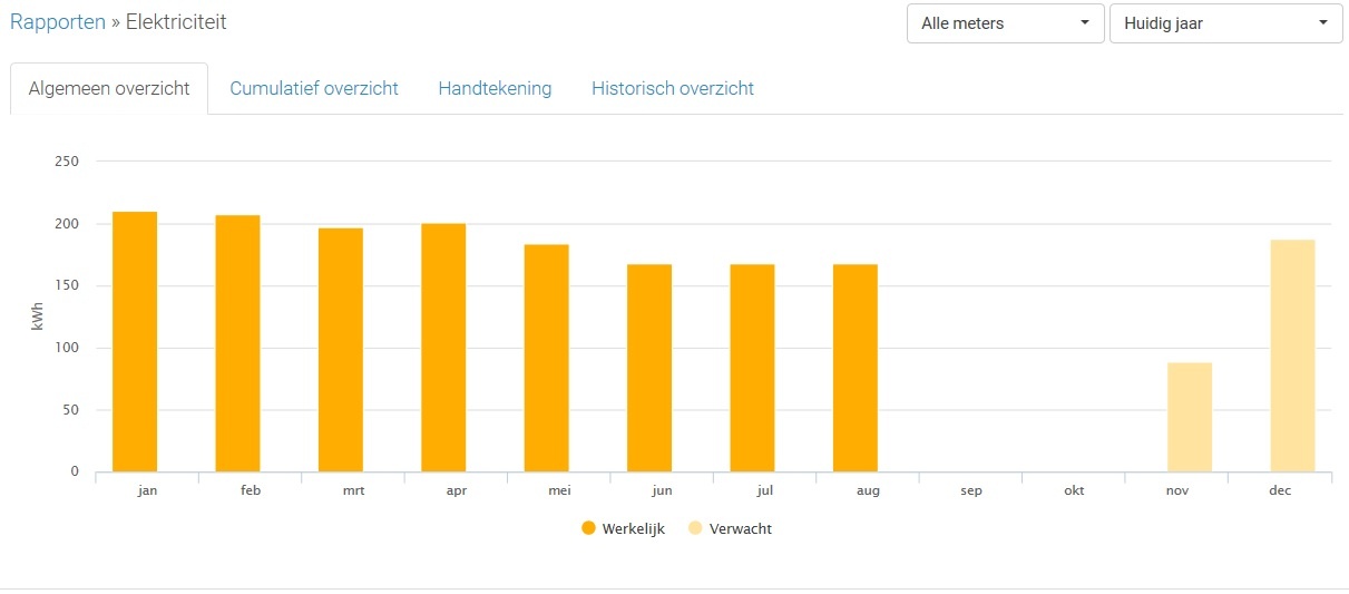

Elektriciteit
Voorspelling is 2400kWh per jaar
Elektriciteit

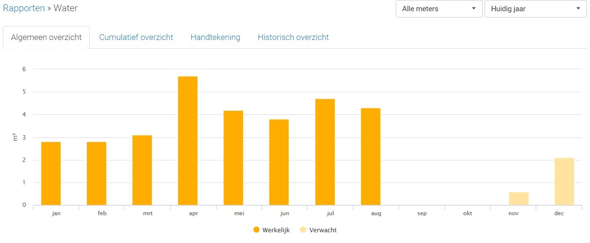

Water
Voorspelling is 60m³ per jaar
Water
