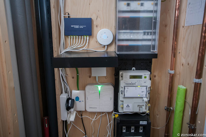

Ik heb gewoon een goede kwaliteit coax kabel vanaf de Ziggo AOP (er staat nog UPC op) in de meterkast naar de kamer getrokken en aan de Horizon box aangesloten. Vanaf de horizon box een UTP kabel terug naar de meterkast en daar een switch naar alle delen van het huis (keuken, slaapkamers, woonkamer). Boven heb ik nog een wifi router staan voor extra bereik boven en in de tuin.

zonoskar schreef op maandag 08 augustus 2016 @ 12:07:
Let wel even op dat de Horizon box wel anders is dan een losse ziggo modem + AOP filter. Bij een horizon box verwacht je dat deze in de woonkamer staat, daar is het dan ook op berekend.
Zo'n AOP filter/splitter past niet voor niets direct op je AOP. Je kan het in theorie een coax leggen naar de woonkamer en daar het filter plaatsen, maar dit is zeker niet hoe het door ziggo bedoelt is en daarom niet aan te raden. Zeker bij nieuwbouw kun je het beter gewoon gelijk goed doen en op deze mannier eventuele problemen voorkomen, dus modem in meterkast, coax + utp naar woonkamer. WiFi niet goed genoeg? AP bijplaatsen in de woonkamer en dan is dat ook weer opgelost.
