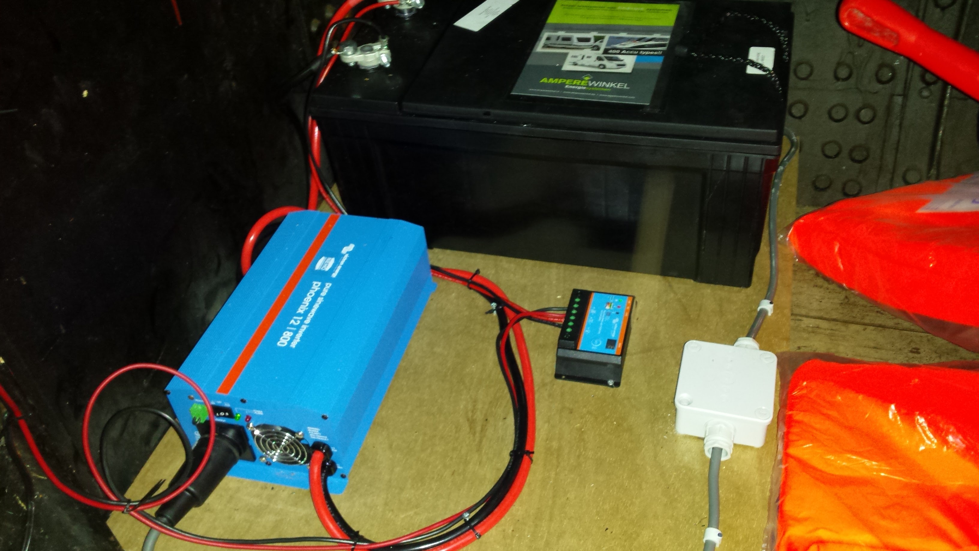

Accu+Omvormer
Zoals hier te zien hebben we een 2de hands 800W omvormer op de kop getikt met een nieuwe 230Ah accu + 30A zonnen lader

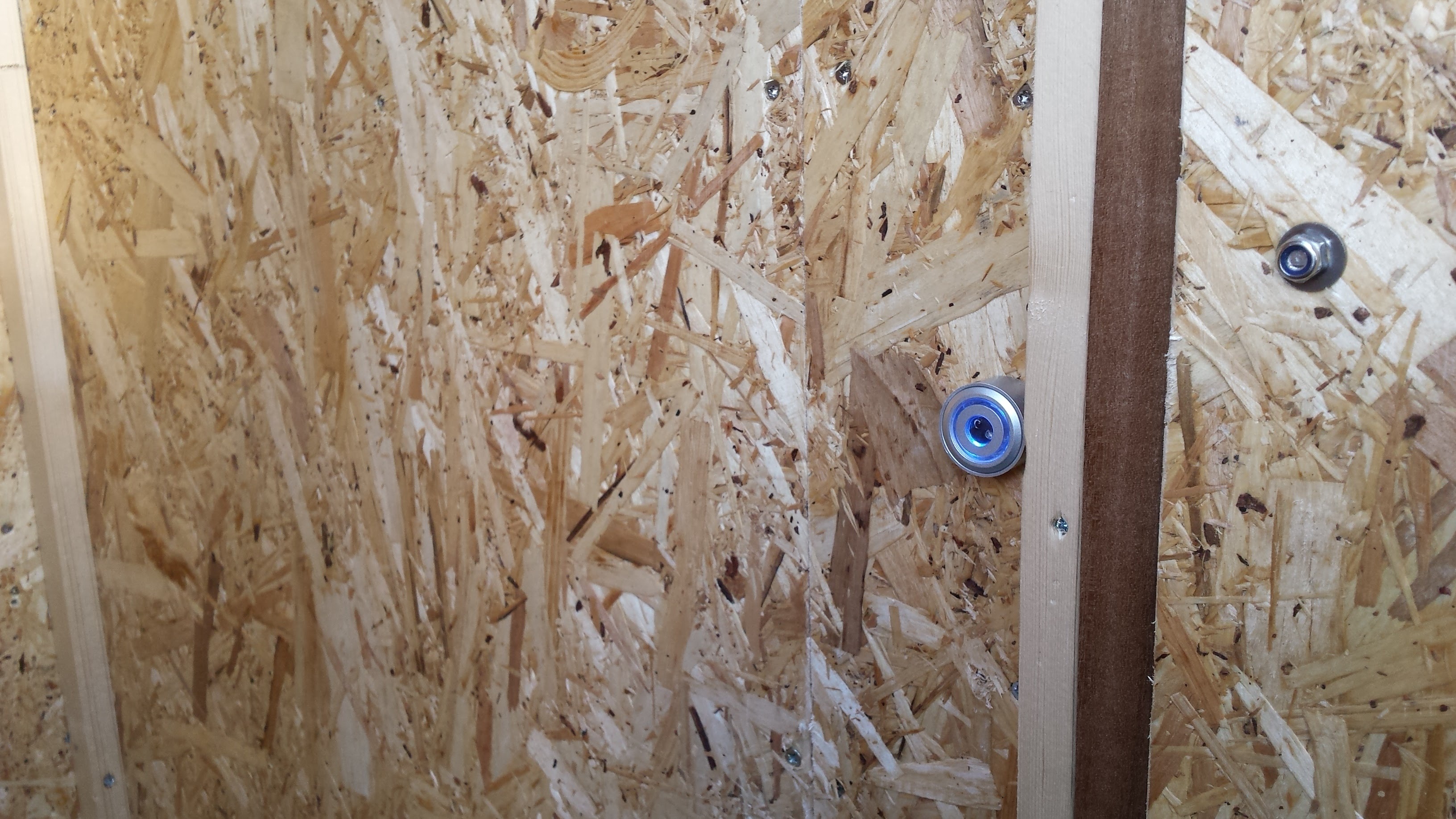

Lichtsensor
Beweging sensor naast de deur bij de wc

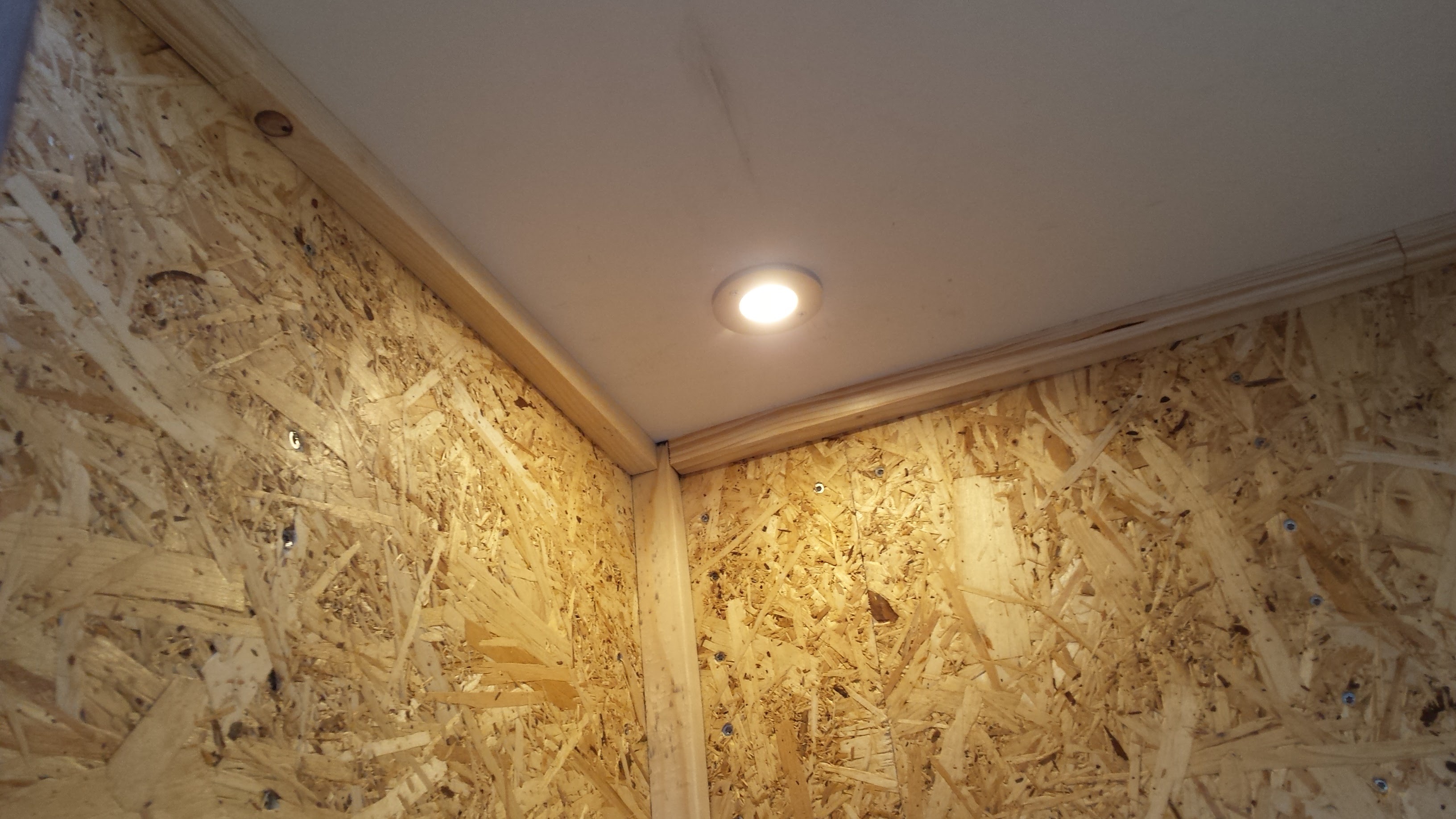

Spotje
3W spotje.. Geeft licht als een 100W bouwlamp :+

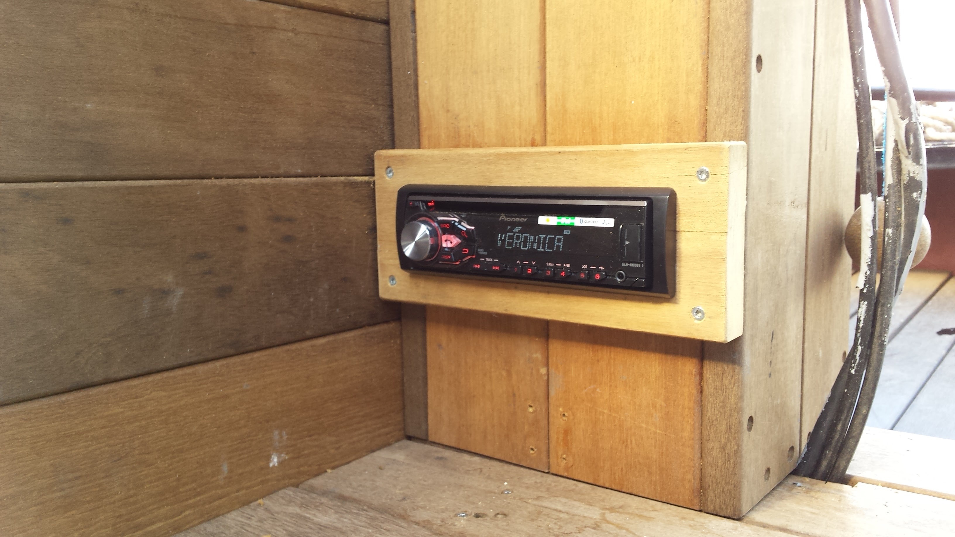

Radio
Boot tevens voorzien van geluid.. Moet nog een oplossing bedenken voor de microfoon

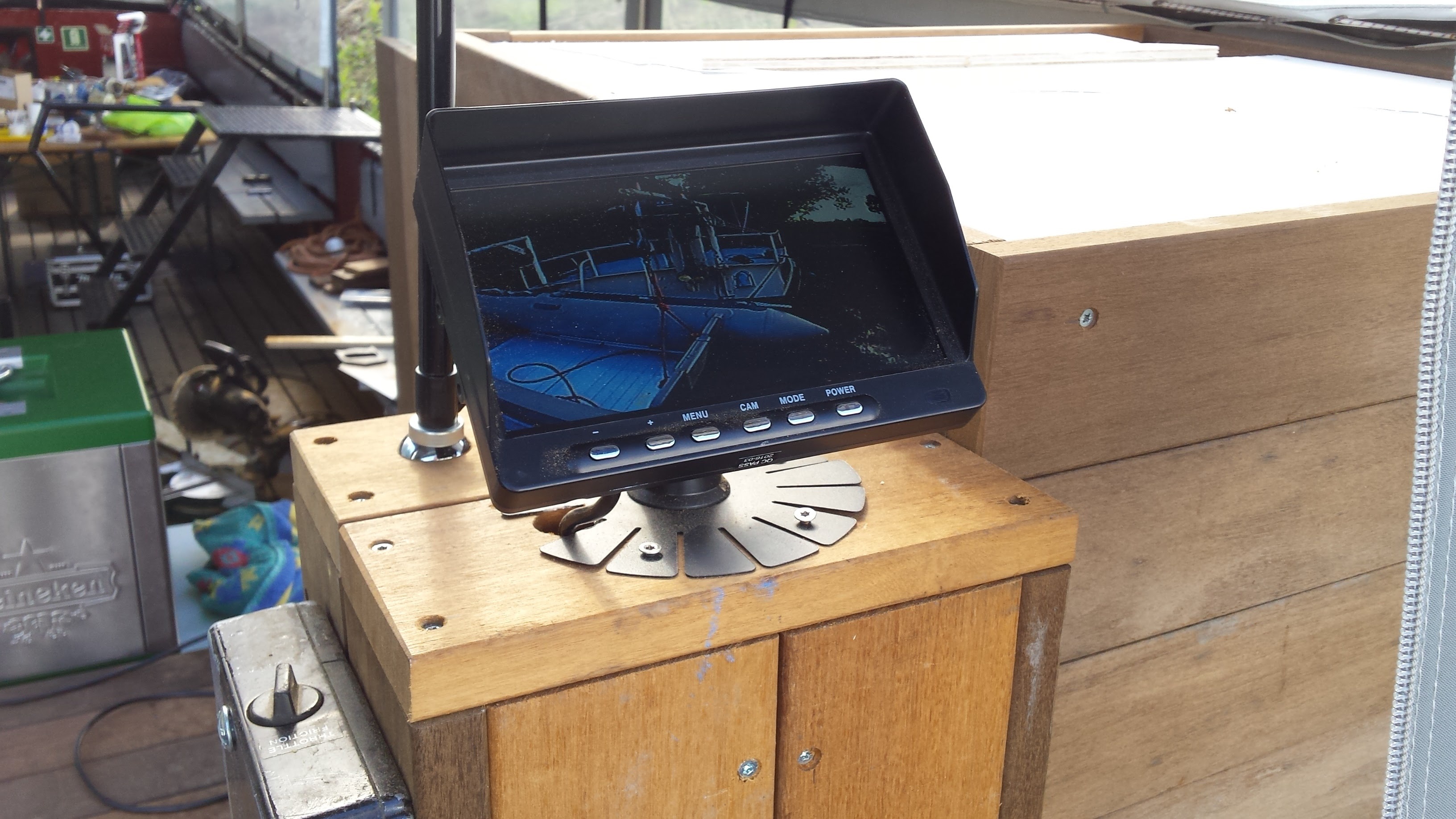

Als er veel mensen op het voordek staan heb ik nu ook een extra oogje erbij

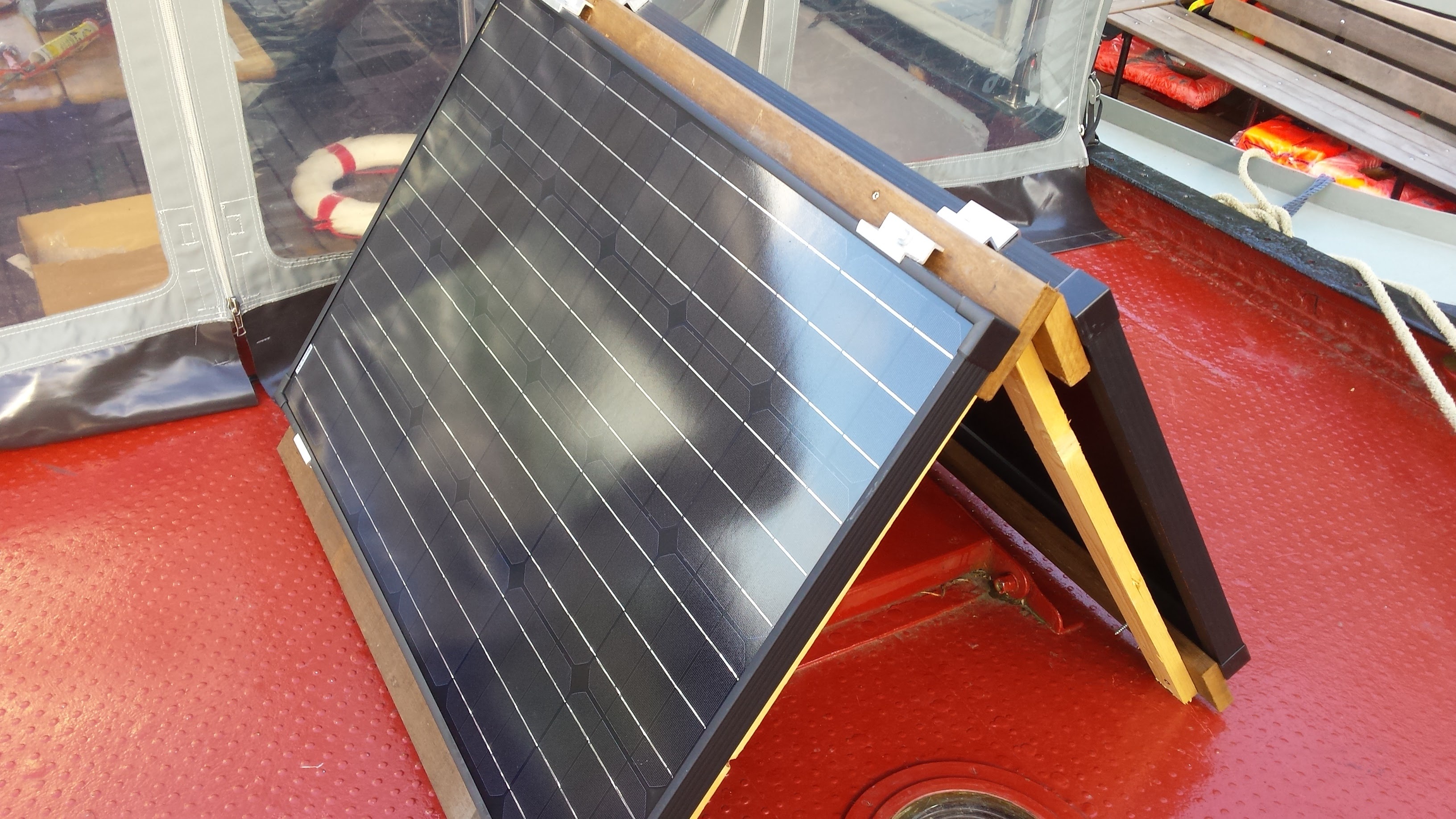

Zonnenpanelen
2x130Wp zonnenpaneeltjes

- Zonnepanelen onder een andere hoek.. Nu staat 1 bijna altijd in de schaduw
- Bewegingsensor laten vervallen of verplaatsen.. Nu gaat hij steeds aan als je de deur open doet, vervolgens loop je naar binnen en gaat het weer uit.. idem dito voor de wc verlaten dan blijft hij branden 8)7
- Nog een microfoon op de radio.. Dacht aan een 3.5mm microfoon op de aux ingang, mijn twijfel is het volume

Een microfoon gaat niet direct op de aux ingang maar je hebt een losse microfoon voorversterker nodig.
Misschien een mengpaneeltje een idee?

Zeker leuk. Op je bewegingsmelder moet je de tijd verlengen, aangezien het toch maar 3W is is dit geen probleem. 10 minuten moet plenty zijn. Desnoods met een losse timer met relais als dit niet kan. Anders valt de hele tijd het licht uit idd. Je shunt zal je wel kunnen verlengen met 2,5mm² flexibel maar ik zou het niet te lang maken. Test even met amperetang of de afwijking niet te groot wordt, immers hoe langer de kabel hoe minder hij gaat aangeven. Misschien kun je dit in de schermsettings nog compenseren?

Mbt zonnepanelen, hoe zitten deze aangesloten?
Als beide panelen in serie hangen heb je de opbrengst van het slechtste paneel maal het aantal panelen.
Dat is niet heel gunstig met de opstelling die je nu hebt.
Parallel heb je de opbrengst van het beste paneel, en de 2e wordt genegeerd, dat is waarschijnlijk verstandiger in deze setup.

SA007 schreef op maandag 15 augustus 2016 @ 08:44:
Deze'n staan parralel alleen de lader geeft wel altijd "bulk/equalization" aan ipv normal.. Iemand enig idee wat dat inhoud?

Niet tegelijktijd denk ik? Bulk is inprincipe laden daarna komt hij in absorbtion (laatste paar %) en daarna float. Dan is hij klaar en gaat hij druppelladen. Equalization betekend tijdelijk overladen zodat de cellen die niet goed geladen zijn alsnog een kans te geven op te laden. Zet ik bij AGM accu's altijd uit overigens. Zeker bij 2 accu's niet echt de moeite waard.

Jim423 schreef op maandag 15 augustus 2016 @ 12:02:
Ja wel tegelijk.. Het lichtje knippert contstant op bulk/equalization, heb hem nog nooit op float of normal gezien. Voorderest zit er ook geen optie op om iets te veranderen. Het enigste wat ik kan veranderen is de tijd om een load lichtje aan te doen maar die heb ik niet aangesloten dus hij staat op load only
  • Jim423
  • Laatst online: 00:11
Dan krijgt hij de accu's niet volledig opgeladen denk ik. (Uiteindelijk wel mits de panelen goed liggen: zie hierboven) Ik zou ook nog een walstroomlader toevoegen voor als je dagelijks vaart. Heb je geen handleiding bij dat ding? Misschien is knipperen bulk en branden equalization?

Jim423 schreef op maandag 15 augustus 2016 @ 12:58:
Handleiding werd ik niks wijzer van, daar gaan ze alleen in op de standen van de load. Naar een paar googletjes denk ik dat ik het al snap.. bulk/equalization vallen onder 1 lichtje maar als hij dus bijna vol zit gaat hij naar equalization zonder dat het veranderd (verwarrend 8)7 ) daarna moet hij dus op float gaan maar dat heb ik ook nog nooit meegemaakt.. Kan iemand me ook even helpen met de berekening wat ik raak steeds maar in de war.. Stel je voor de accu is helemaal leeg en het zonnepaneel levert met een beetje geluk 100W duurt het dan 100/12=8,3A
230Ah/8,3A= 27 uur om het zaakje vol te krijgen? :?

Illusion schreef op maandag 15 augustus 2016 @ 13:53:
Misschien handiger om andersom te rekenen.
Een 230Ah accu * 12 volt = 2760 WattUur (Wh)
Dat zou je met 100 watt inderdaad in ca 27,6 uur up kunnen laden, maar reken maar op dik30 ivm laadverliezen e.d.
Een zonnepaneel levert per gewone zomerse dag (zo'n beetje wat we afgelopen maand hebben) ongeveer 3 Wh per Wp; ofwel, een 230 watt zonnepaneel levert per dag ongeveer 690 Wh.
Om je accu volledig op te laden heb je 3.000Wh nodig. Ofwel, 4.5 dagen.
Je hebt twee zonnepanelen. Echter is de hoek verre van optimaal (30-40 graden is ideaal) en waarschijnlijk heb je ook schauduwval en staan de panelen ook niet goed uitrecht (oost-west opstelling) Hierdoor zullen je twee panelen qua opbrengst vergelijkbaar zijn met 1 goed geplaats paneel.

Theo schreef op maandag 15 augustus 2016 @ 14:19:
Vraagje: hoe kom je aan 3.000Wh? Voor de hoek, die ga ik zo plat mogelijk maken omdat het een boot is en de zon dus altijd vanaf een andere hoek komt :) 4.5 dagen.. 8)7 8)7 Even zien dat er plek is voor meer zonnepanelen. Zit een beetje in de twijfel, of een accu erbij of ergens meer zonnepanelen. Extra accu betekend langer varen zonder zorgen te maken, maar duurt het laden weer langer. Meer zonnepanelen lijkt me dan de optie. Walstroom is zo goed als onmogelijk op de ligplaats helaas :/

Genius-General schreef op maandag 15 augustus 2016 @ 14:30:
die 3.000 Wh is gebaseerd op de berekening van illusion in de bost erboven.
Als je de panelen plat kunt leggen, en ze hebben overdag zo goed als geen schaduw dan kun je per dag rond de 1250 Wh opwekken.
Ter vergelijking; ik wek thuis met de zonnepanelen (pal op zuiden, geen schaduwval, 40 graden hoek) in de afgelopen 4 weken gemiddeld 25Kwh per dag op met 7400 Wp; dus 3.4Wh/Wp. Panelen plat levert een verlies op van ongeveer 15%-20%. Ofwel, met 2 panelen van 230Wp die plat liggen kun je gemiddeld in de zomer 230*2*0.8*3.4 = 1250 Wh opwekken.

Theo schreef op maandag 15 augustus 2016 @ 15:15:
Ik heb 2 panelen van 130 Wp dus dan zou ik op 130*2*0.8*3.4= 770Wh opwekken.. Denk dat we er sws nog een 230Ah accu bij plaatsen voor buffer als we meerdere tochten achter mekaar hebben. Ook zit ik een beetje met de koelkast. Die neemt 70W en staat altijd aan (tenzij hij koud is) Als we er van uitgaan dat hij 10 min per uur aanstaat, hoeveel Wh heeft ie dan opgenomen?

Dat is niet zo lastig toch, 70Wh als die continu draait dus reken 35Wh als hij de helft van de tijd draait. Bedenk wel dat hij zeker de helft van de tijd zal draaien met warm weer en dat je ook nog verliezen hebt in je bekabeling en omvormer. Kom je dus op 1 kWh per 24u ongeveer. Dus los van de rest van je apparatuur red je het al amper. Een extra accu heeft geen zin in deze, ik zou nog 2x (of beter nog 4x) 130Wp bijplaatsen. En zoveel mogelijk energie besparen dus koelkast uitschakelen/isoleren etc.
