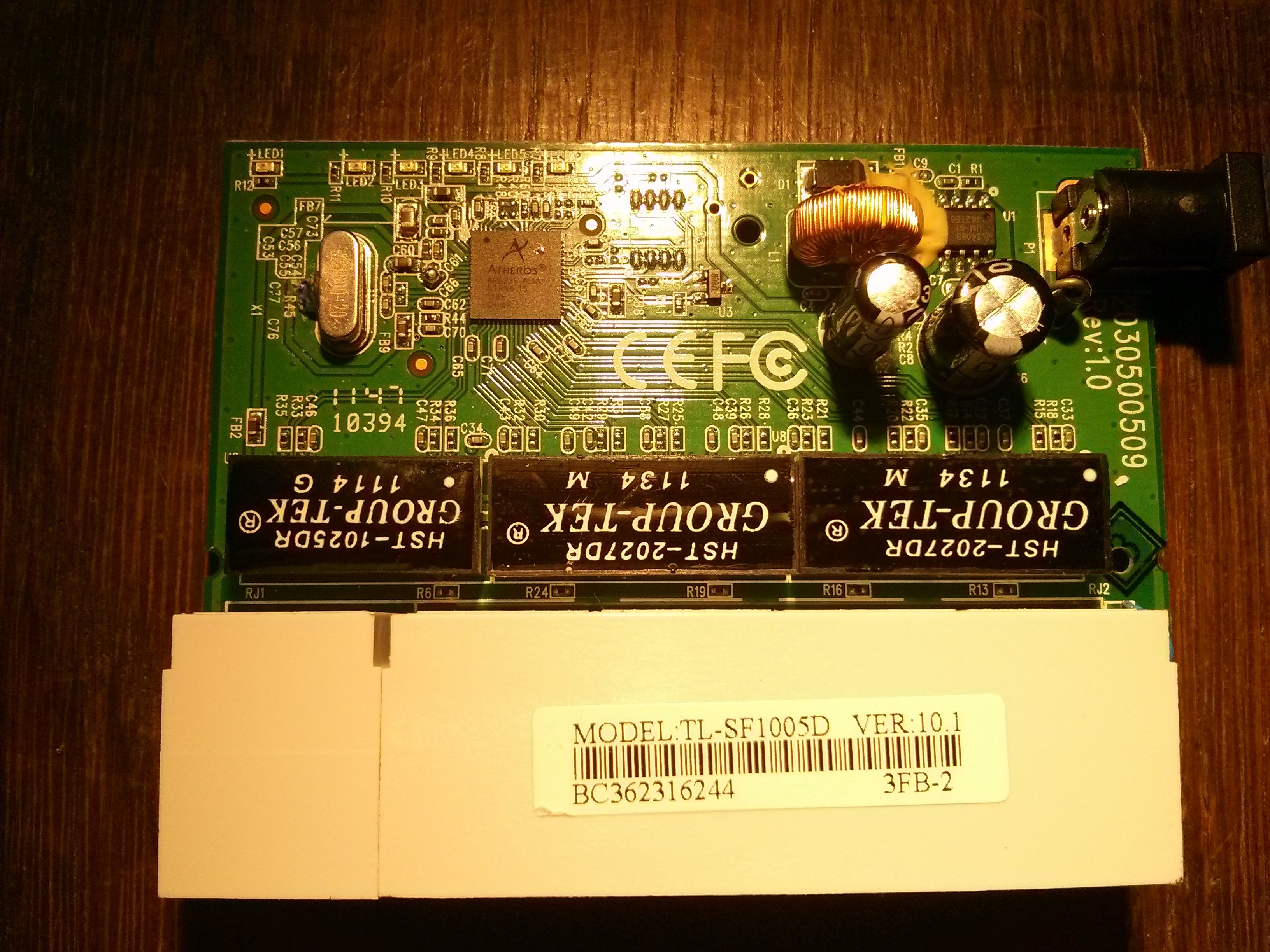

  • Jape
  • Laatst online: 26-10 18:06
dion_b schreef op zondag 24 juli 2016 @ 09:50:
_/-\o_
Overigens gaat bij dezen TP-Link op de shitlist voor gebruiken van ondermaatse caps. Moederbordfabrikanten waren (na veel vallen, opstaan, fonteintjes van electrolyt en data loss, onkosten en andere frustraties van gebruikers...) 10 jaar geleden al achter de noodzaak van goede caps, helaas is men daar in Shenzhen nog niet achter :X
Misschien een gevalletje pech hier. Ik heb nog een andere switch en een router van TP-Link en die draaien probleemloos sinds 2011. Maar goed, het zou uiteraard niet moeten na 3 jaar.
Afbeeldingslocatie: https://tweakers.net/ext/f/wBnJdOTxs5gkpp4nhxAcEpf7/medium.jpg
Het betrof de linkse elco

Besef me net dat ik hier een Archer C7 in de kast heb liggen. Opengeschroefd:
- 1x Chang KM 25V 1000uF
- 4x Leaguer 16V 470uF
- 2x JWCO 6.3V 1000uF
- 2x JWCO 16V 220uF
De Chang is een degelijke (maar non-low-ESR) cap van Huawei. Maar de Leaguers schijnen vrij berucht te zijn, de JWCO net zo.
Wat voor type zijn die twee elco's bij jou? En dan vooral degene die het begeven heeft...

Jape schreef op zondag 24 juli 2016 @ 13:16:
Wat is die drap links bij het kristal? Is die ook gaan lekken, zo ja probeer die gelijk te vervangen nu de waardes nog leesbaar zijn.

  • Jape
SpamLame schreef op zondag 24 juli 2016 @ 17:22:
Geen idee, maar daar zat inderdaad nog meer zooi wat ik al een beetje weggepoetst/krabt had. Ik heb in ieder geval een paar foto's waarop ik codes kan lezen. Ik zie wel hoelang deze het blijft doen.
dion_b schreef op zondag 24 juli 2016 @ 15:57:
- 2x JWCO 16V 220uF
Ik ga de types nog even opzoeken...

  • Jape
Even gekeken naar het merk van de kapotte cap, er staat United op, volgens Google een Amerikaans merk. Het is een 6,3V 470uF exemplaar. De switch is lastig open te maken en had ik al weer gesloten na de reparatie. Geen idee wat het merk van de andere cap is.
  • dion_b

Jape schreef op zondag 24 juli 2016 @ 23:15:
Tnx voor het opzoeken.
United... zou ook United Chemicon kunnen zijn. Dat zijn Japanse caps met goede naam. Maar ik ben bang dat dat het niet is als ze zo'n naam niet verdienen.
Ergens jammer dat het niet gelijk duidelijk slechte zijn. Ben iig licht opgelucht dat m'n C7 niet zelfde caps heeft.

  • Jape
dion_b schreef op zondag 24 juli 2016 @ 23:20:
Ik kwam op Google inderdaad de naam United ChemiCon tegen, http://www.chemi-con.com/about-us volgens de site Amerikaans, maar wel subsidiary van Nippon ChemiCon, wat dus weer Japans is.
