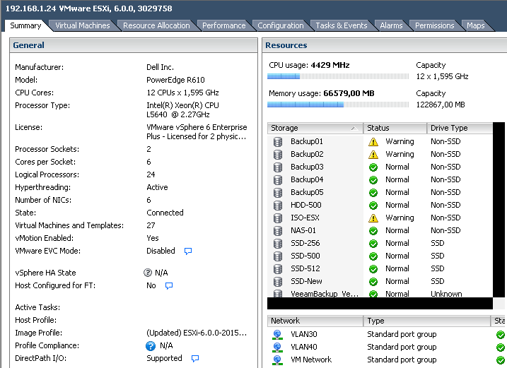

Dat kan maar het is een totaal andere configuratie is als wat jij hebt.
Gezien ik een Dell Server heb, en alleen maar SSD's erin heb zitten + een IBM1015 en 144GB Ram.
Anyway you asked for it:
Afbeeldingslocatie: https://tweakers.net/ext/f/VKprlEna4cdnIT7slk5n9ybA/full.png
Dit is met 17 VM's running:
Afbeeldingslocatie: https://tweakers.net/ext/f/6AQqcY65uVo9dk7qcdXn7tgD/full.png
De server ziet een aantal GB ram niet omdat deze verkeerd geplaatst zijn, moet ik nog een keer fixen.
Maar kom niet zo vaak op de plaats waar deze server draait.
[ Voor 20% gewijzigd door Kavaa op 17-07-2016 21:51 ]
