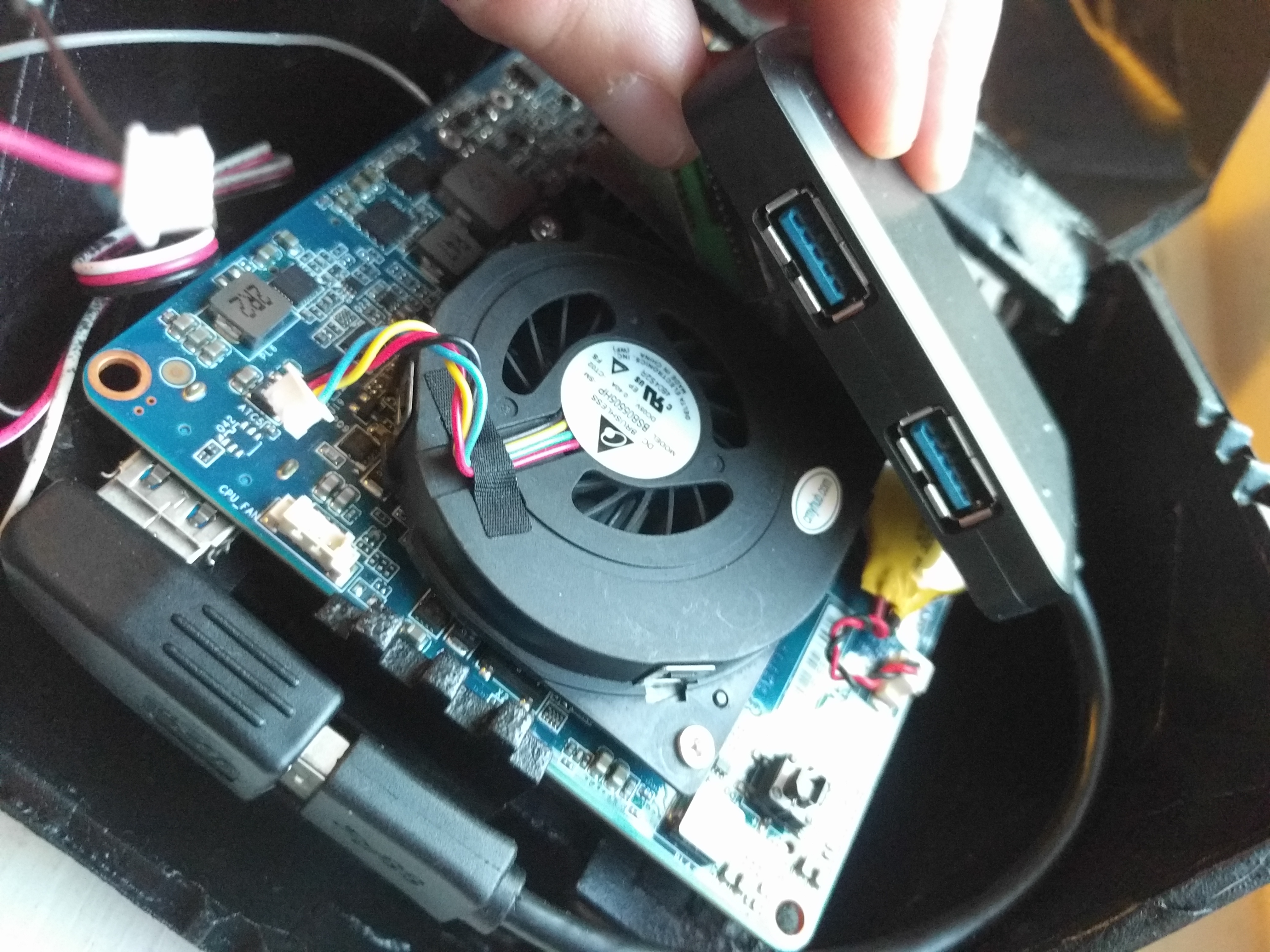

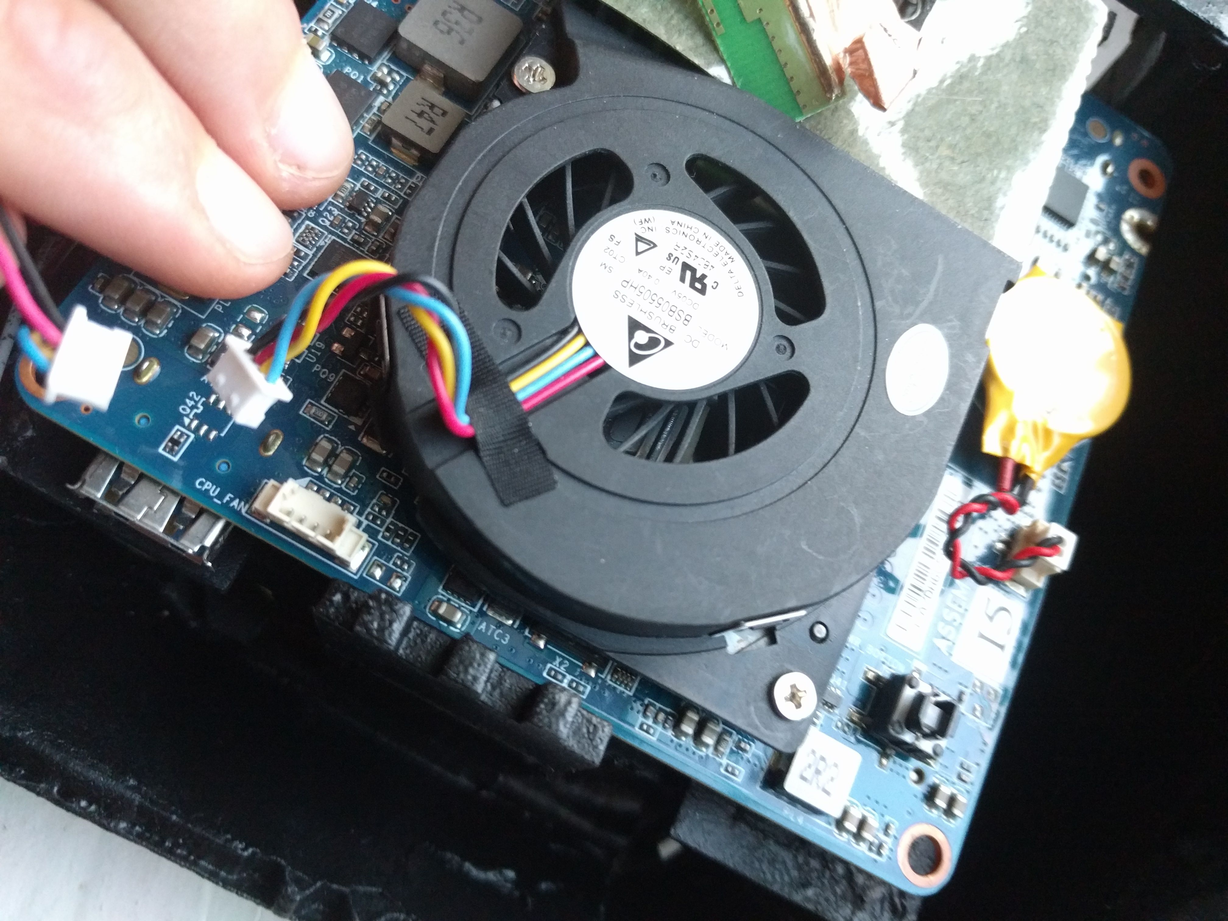

Graag zou ik de powerkabel van de CPU koeler splitten naar een extra ventilator. De ventilator zit onder het moederbordje. Meer info is eventueel hier te vinden in mijn eerste Casemod in Progress. Het betreft namelijk dit PC'tje:
[CiP] ICOSAHEDRON
Het betreft volgens mij een "mini 4 pin" aansluiting en ik zou een male naar 2x female nodig hebben.
Afbeeldingslocatie: https://tweakers.net/ext/f/OxZgYrEqzf65914TH5Wsm1zo/medium.jpg
Afbeeldingslocatie: https://tweakers.net/ext/f/82ShoMDOFb2frspoNedrDAXu/medium.jpg
Deze lijkt mij geschikt, maar graag advies.

Het lijkt mij namelijk dezelfde aansluiting als de bovenstaande PCI kaart.
Daarnaast heb ik ook de optie om de extra fan op USB aan te sluiten (wellicht veiliger? - hoewel de extra koeler wel impact heeft op de CPU koeler, gezien het een kleine case is). Het lijkt mij wel zo dat wanneer de CPU fan te traag zou draaien, het mainboard meer stroom zal doorsturen, waardoor (lijkt mij) beide ventilatoren prima draaien. Daarnaast is deze aansluiting SMART en zal de snelheid van de fans aanpassen naar wat nodig is.
De USB aansluiting loopt uit op een USB3.0 hub naar 4 aansluitingen.
Afbeeldingslocatie: https://tweakers.net/ext/f/8i8DUizSEG7ENVefhenKi3KJ/medium.jpg
Ik ben alleen bang dat de USB hub daardoor minder power zal hebben om bijv. een externe USB3.0 HDD aan te sluiten en tegelijkertijd een USB3.0 stick.
Tips?

HetGezegde schreef op dinsdag 12 juli 2016 @ 21:31:
Zolang je niet teveel stroom trekt uit zo'n connector kun je er prima meerdere fans op aansluiten. Vaak kunnen die dingen 500mA leveren (weet niet of dat bij deze ook zo is), dus op 12V heb je dan 6W aan fans. Jouw CPUfan doet waarschijnlijk wat minder, ik verwacht eerder iets van 250mA. Dus je zou er nog een fannetje bij kunnen hangen. Maar let dan vooral even op de specs van de fans.

TERW_DAN schreef op woensdag 13 juli 2016 @ 09:01:
Thanks. Het betreft de Zalman ZM-F2RL, 92mm. Ik kan zo vlug niet zien hoeveel stroom deze vraagt. Qua spanning zou t goed moeten zitten.
En wat denk je van de aansluiting die ik hiervoor wil gebruiken, zoals in m'n eerste post? Want er is verschil tussen mini 4pin en gewone 4pin. Dit lijkt me toch eerder mini 4pin. Gewoon de gok wagen misschien?
