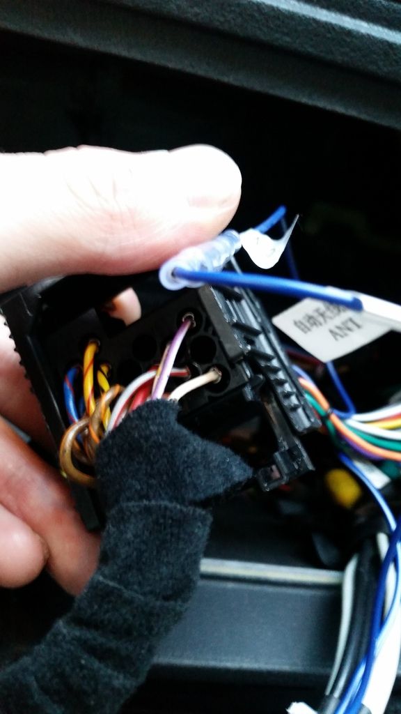

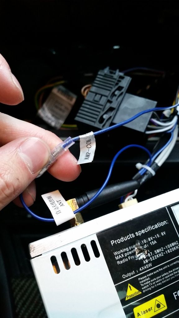

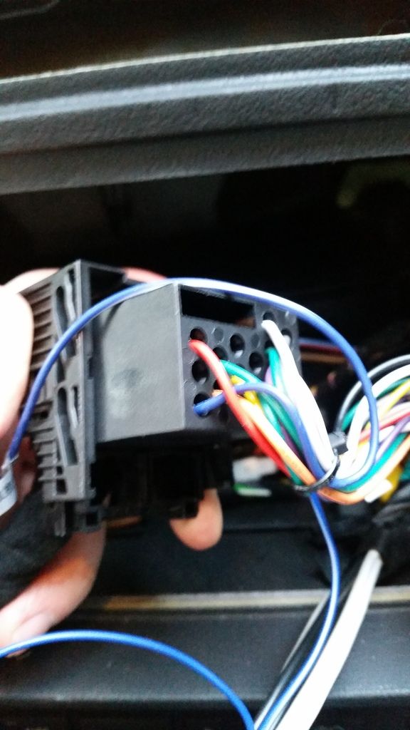

Ik heb het even nagemeten, helaas staat er gewoon 12v op dat kabeltje :( Ik snap er niks van, het stomme is dat de ontvangst best aardig is als ik er een schroevendraaier of spijker inzet, zolang die de buitenkant van het huis maar niet aanraakt
Afbeeldingslocatie: https://i172.photobucket.com/albums/w23/Jasper_Robbert/20160705_204812_zpst8pgxvwj.jpg
Afbeeldingslocatie: https://i172.photobucket.com/albums/w23/Jasper_Robbert/20160705_204837_zpsxplggwts.jpg
Afbeeldingslocatie: https://i172.photobucket.com/albums/w23/Jasper_Robbert/20160705_204829_zpsllqdlud4.jpg

Pertulibaba schreef op dinsdag 05 juli 2016 @ 21:04:
Er zijn een stuk of vijf versies van de antenneversterker :) Maar met wat extra info is hij wel te identificeren...
Welke E46 heb je precies (Coupe/Sedan/Compact/Touring, welk bouwjaar en productiemaand)?
Anders zul je de antenneversterker op moeten graven om na te meten of je daar ook echt de spanningen krijgt die je nodig hebt.

donny007 schreef op donderdag 07 juli 2016 @ 23:40:
Ja, bij het navi-systeem zit de tuner/versterker in de kofferbak, het scherm is alleen een bedieningspaneel (daarom zie je er ook geen antennekabel of dikke voedingskabels naar het scherm gaan).
Bij een retrofit wordt de antennekabel die naar voren loopt losgekoppeld bij de antenneversterker, daar wordt een korte kabel aangelegd naar de radiounit in de kofferbak.
Als de retrofit is uitgevoerd volgens de dealerhandleiding staat er nu geen spanning meer op het systeem, want die grote stekker heb je los moeten koppelen om de nieuwe radio aan te kunnen sluiten:
Begin maar eens met alles los te koppelen en uit te bouwen :) . De radiomodule zit in de kofferbak verstopt achter het stoffen paneel (bij de navi computer in de buurt).
Het ligt in ieder geval niet aan de radio, en 100% aan die antenne.
Ik heb even die FM antenne van 15 euro erop aangesloten en daarmee doet de radio het gewoon! _/-\o_
Maar nu dus even uitvogelen hoe ik de BMW antenne kan gebruiken :9
Is het niet mogelijk om het retrofit spul te laten zitetn en alleen wat kabels/stekkers te switchen?
Ik vind het opzich wel fijn om de mogelijkheid te houden om makkelijk weer terug te switchen naar BMW navigatie voor de eventuele volgende eigenaar :)

donny007 schreef op vrijdag 08 juli 2016 @ 19:14:
Je kunt het spul gewoon laten zitten, als je alle stekkers van het systeem in de kofferbak maar loskoppelt en de antennekabel opnieuw aansluit op de antenneversterker.
Om dat te doen moet je het stoffen paneel bij de navi computer verwijderen. Om bij antenneversterker te komen moet je ook het paneel van de C-stijl verwijderen.
Zo ik heb even gekeken, Er zijn twee antenne kabels, eentje gaat in de mk3 navigatie computer, en de andere in het zilver gekleurde vierkante doos ding wat eronder staat. Check de foto's hieronder:
Maar het is dus de bedoeling dat de antenne kabel rechtstreeks van de radio naar de antenneversterker gaat?
En zijn de kabelbomen nu wel zo aangesloten dat de versterker die 12v krijgt van het blauwe draadje om aan te gaan?

Pertulibaba schreef op vrijdag 08 juli 2016 @ 20:56:
http://imgur.com/2GjcBZt
http://imgur.com/3LacMNs
http://imgur.com/IggjLCG
http://imgur.com/4LIpJxV
http://imgur.com/f1w12UQ
http://imgur.com/7Nwkb6c
http://imgur.com/7W8Mthx
http://imgur.com/1rv1iF1[
De antennekabels aan de kant van de navi computer en de radiomodule ("zilveren doos") kun je allemaal laten zitten.
Ergens in de buurt van de antenneversterker (of onder de afwerking van de hoedenplank) moet een losse antennekabel liggen, die moet je op deze connector aansluiten:
Afbeeldingslocatie: https://i.imgur.com/Q3rRG1Fl.jpg?1
Dat witte draadje is de voedingskabel, als de radio is ingeschakeld moet daar 12v op staan. Met de retrofit wordt dat draadje niet aangetast.

donny007 schreef op vrijdag 08 juli 2016 @ 23:36:
Ik kan echt niks vinden met dezelfde aansluiting als er nu op zit, moet ik niet de fakra aansluiting van de radio module op de radio aansluiten? Dat doen ze volgens mij ook als ze een dynavin installeren als je al een navigatie van BMW erin had.

Pertulibaba schreef op zaterdag 09 juli 2016 @ 18:22:
De fakra voorin de auto krijgt nu geen enkel signaal, dat moet je zien te fixen.
De fakra die je achterin ziet is van een kort kabeltje tussen de antenneversterker en de radiotuner van het BMW navi systeem. Die kabel kun je wel verlengen naar voren, maar om dat netjes aan te leggen moet je het halve interieur slopen.
Ergens tussen de spaghetti achterin moet een los coaxkabeltje liggen (tenzij hij is afgeknipt, maar dat hoort niet bij de retrofit). Probeer de kabelboom te volgen waar dat witte kabeltje van de antenneversterker naartoe gaat, daar moet hij in de buurt zitten.

donny007 schreef op zaterdag 09 juli 2016 @ 22:47:
Top!!! Ik heb hem gevonden, het werkt nu helemaal goed! Hartstikke bedankt voor je hulp _/-\o_
