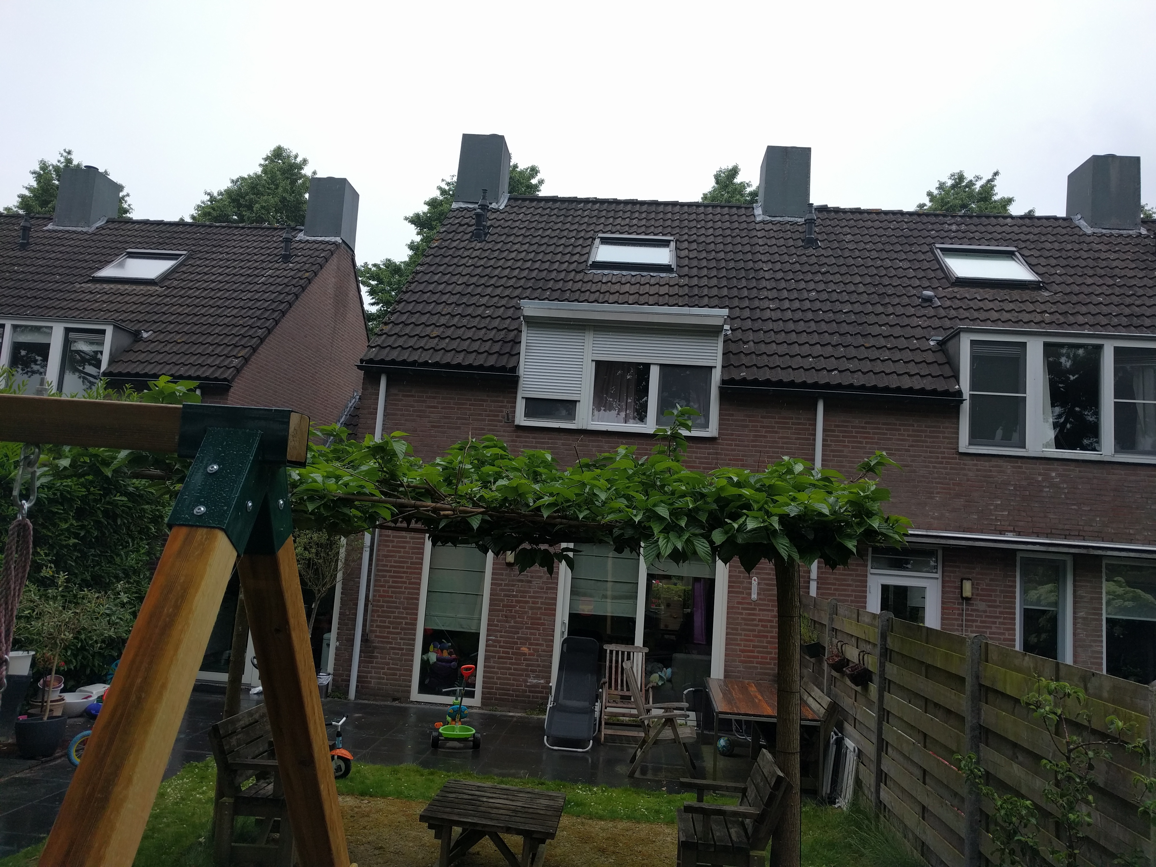

Afbeeldingslocatie: http://tweakers.net/ext/f/1At2e5Oj8L8kttJBcS6RVCs6/full.jpg
Dak is pal op het zuiden. Helaas veel snuisterijen zoals je ziet. Dakkapel, dakraam, meerdere schoorstenen. We hebben samen zitten meten en puzzelen en kwamen op een rij van 6 panelen van 2 meter hoog en 1 meter breed onder het dakraam en door de 2 schoorstenen maar 4 kleinere panelen boven het dakraam.

6 panelen in portrait onder je dakraam van 2 x 1 mtr?
Ik tel onder je dakraam 5 pannen van pak um beet 33 cm hoogte?
dat is 5x 33 = 1650 hoog. Dat zou net kunnen met panelen van 1640x 992.

De pannen zijn 40 hoog en 33 breed als je geen rekening houdt met het feit dat ze elkaar overlappen. Het deel dat per pan in het zicht ligt is 33 hoog en 30 breed.
Tussen bovenzijde dakkapel en onderkant dakraam zit 5,5 rij. Precies 2 meter, dit heb ik samen met die installateur opgemeten. Een paneel van 2 meter hoog zou net passen verzekerde hij mij.
De breedte van mijn schuine dak is 6 meter tot aan erfgrens.

5,5 dakpan en 33 hoog is 1m81... :>
Ik zou je rolmaatje nog eens even door het dakraam steken als ik jouw was.
Wat klopt er niet...

Na goed nameten kom ik op 34cm zichthoogte per pan. Breedte blijft 30cm.
Dan kom je nog op 187cm bij 5,5 pan. Omdat de onderste rij niet op de dakkapel ligt maar er boven zweeft en omdat de panelen zo ver als mogelijk van de pannen af gelegd gaan worden, kun je een paneel van 2 meter hoog kwijt.
