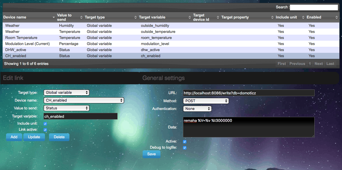

Domoticz heeft een HTTPLink module die ik als volgt heb ingevuld:
http push domoticz
Ik heb, naast de URL in deze screenshot ook de volgende URL geprobeerd: http://localhost:8086/write?db=domoticz

Edit: heb het werkend!
Afbeeldingslocatie: http://tweakers.net/ext/f/IkdWB8bt5lp3UrQNhgmp9C52/thumb.png
Data is geset naar "remaha %V=%v %t3000000", omdat ik alle data in de series remaha wil hebben (voor nu). V% is de variabele die je per meting set (Target Variable), en %v is de daadwerkelijke value. Bij de timestamp (%t3) plak je er nog even 000000 achter zodat je het nanoseconde-formaat van het line protocol aanhoudt. Uiteraard kan "%V value=%v %t3000000" ook, maar dan heten al je metingen value.

:) hier werkt het nu ook! Superbedankt voor het proberen en uitleggen. Wat ook helpt is om geen spaties in target variable te hebben.
